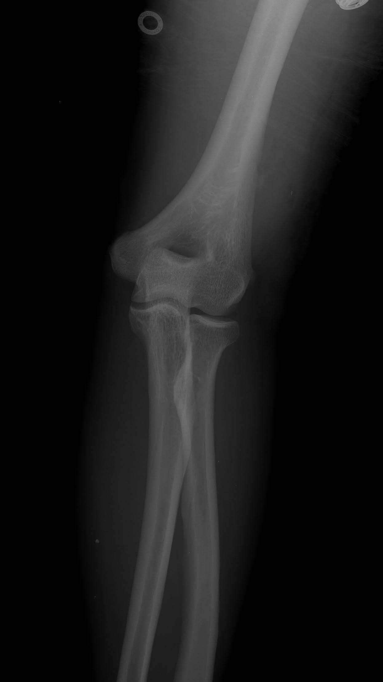

f42y,左肘部受伤两月余,pe:前臂旋转功能无障碍,局部轻度压痛,肘关节轻微肿胀。

诊断:上尺桡关节半脱位。
   理由:(1)2月未见骨膜反应骨折除外;
            (2)桡骨小头明显前上移位;
            (3)桡骨小头旋转且上尺桡关节间隙增宽。
作者: X线    时间: 2005-11-28 21:15
右近端尺桡关节脱位(桡骨小头向前脱位)。
作者: liaoqiang    时间: 2005-11-28 22:48
右侧尺桡上关节对应关系不对,桡骨中轴线不能穿过肱骨小头。提示尺桡上关节脱位。
作者: 中山医    时间: 2005-11-28 23:57
尺挠头节间隙增宽,挠骨小头向前移位,挠骨轴线与肱骨小头不在一直线上.诊断上尺挠关节脱位成立.
作者: huangaiying1    时间: 2005-11-29 01:12
近端尺桡关节脱位
作者: tsxhfsk    时间: 2005-11-29 03:04
近端尺桡关节脱位
作者: 师医生    时间: 2005-11-29 03:10
体位正不正?我怎么觉得结合病史象正常的,,应该考虑!!
作者: wanyych    时间: 2005-11-29 03:28

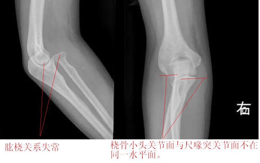

明确一下,肘关节的解剖.---肘关节为复合关节,包括尺桡近侧关节、肱桡关节、肱尺关节。
挠骨小头向前移位,挠骨轴线与肱骨小头不在一直线上,明显向前移位,应该是肱桡关节脱位,也就是平时常说的桡骨小头脱位。
看以下丁香园谋位战友发的帖子,外科骨版的,问能否诊断桡骨小头脱位。(估计术前应该漏诊。)第一幅为术前的片子,第二为我作的标记,证明有半脱位,第三幅为术后的片子。(可惜呀,因功能障碍给动手术时发现才整复的,早诊断的话,手法复位应该没问题的。)
作者: kjgj    时间: 2005-11-29 04:02
右侧尺桡上关节对应关系不对,桡骨中轴线不能穿过肱骨小头。诊断:上尺桡关节脱位。
wanyych的片 体位不正,影响诊断.
作者: 陈医生123    时间: 2005-11-29 04:24
上尺桡关节脱位
作者: 流星1234    时间: 2005-11-29 04:38
上尺挠关节脱位
作者: lvlifeng    时间: 2005-11-29 05:03
支持2楼
作者: jiajie    时间: 2005-11-29 06:14
支持桡骨小头向前内侧脱位。
作者: caihe    时间: 2005-11-29 06:24
肘关节侧位片不是标准侧,因为肱骨内外髁重迭的“x骨皮质线”展示不好,但感觉考虑:桡骨小头向前内侧脱位。
作者: 森哥    时间: 2005-11-29 17:07

桡骨小头前脱位
作者: lxf    时间: 2005-11-29 20:10
上尺挠关节脱位

回kjgj,我的片子是从丁香园下载的,那份片子你看有事吗?
无论正侧斜位,桡骨中轴延长线都应该通过肱骨小头。
片子位置不正,不是漏诊的理由。外伤病人检查,出来的片子肯定不会全是标准位置。这需要你我仔细分析,才能避免(应该是尽可能减少)差错。
作者: jiangjing    时间: 2005-11-30 00:44
作者: kjgj    时间: 2005-11-30 01:11
标题: 回复:x0465:[原创]请讨论
以下是引用wanyych在2005-11-29 13:42:00的发言:[br]回kjgj,我的片子是从丁香园下载的,那份片子你看有事吗?[br]无论正侧斜位,桡骨中轴延长线都应该通过肱骨小头。[br]片子位置不正,不是漏诊的理由。外伤病人检查,出来的片子肯定不会全是标准位置。这需要你我仔细分析,才能避免(应该是尽可能减少)差错。
-----讲的有道理,再仔细观察分析,确有桡骨头前脱位,多谢wanyych,又长见识.
    但如果让我单独打报告,又牵扯法律方面的事,我会让他重拍.不知你会怎样处理.
         再次谢wanyych.

作者: lkc8963    时间: 2005-12-1 17:48
标题: [原创]
结果:肱桡关节脱位,病人已手术。该患者肘关节屈伸功能受限。

1 正常肘关节由肱尺、肱桡和尺桡上关节组成,主要是肱尺关节进行伸屈活动,肱桡关节协助屈伸活动。
2 桡骨小头半脱位,又称小儿牵拉肘,保姆肘,多发生于4岁以下的幼儿。
3 单纯桡骨头不稳极少见,几乎总是伴随着尺骨骨折而发生。单纯桡骨头脱位患者症状轻微,常感肘关节绞锁,伴有或无肘外侧疼痛,手法检查可见肘关节屈曲和外旋活动范围减小。
4 肱桡关节脱位时屈伸功能受限,而上尺桡关节常伴屈曲和旋转功能障碍。
5 x-ray:肱桡关节脱位表现为桡骨小头纵轴线不能通过肱骨小头,桡骨小头前移。而上尺桡关节脱位除了桡骨小头前移外,尚有外移,上尺桡关节间隙增宽。
6 密切结合临床及体检病人是防止误诊的重要方法。
