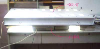

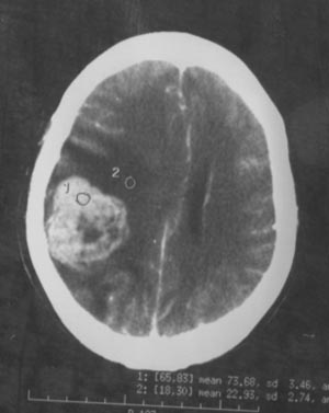

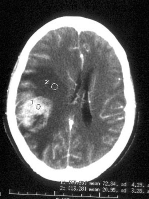

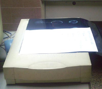

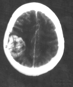

ct图片可以利用扫描仪扫描,但需要使用带透射适配器的扫描仪。有部分会员使用的是普通的扫描反射稿的扫描仪扫描图片,效果不太理想,为此我摸索了一下,发觉如果在扫描仪上覆盖观片灯,效果可能会好一些。以下是我用三种方法扫描出来的图片,请比较。
利用透射适配器扫描的图象:
在胶片上覆盖白纸扫描的图象:
在胶片上覆盖观片灯扫描的图象:
如果是按扫描稿纸的方法扫描ct胶片,则图象完全看不得,可能是因为我的扫描仪比较古老(01年买的)的缘故。

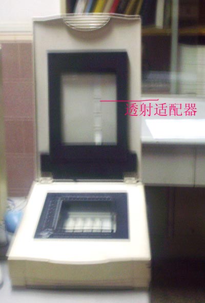

我就是利用上面这部扫描仪扫描ct图象的。明基公司生产的,型号是640 ut。2001年购买的,价格是2100元,目前市面已经没有这种型号的扫描仪了。
大家可以看到,它与普通扫描仪不同的是面罩上多了个玻璃窗,里面有条灯管,扫描胶片时由该灯管发出灯光照射胶片,再由下面的接收器接收数据。而稿纸扫描方式则是灯光由下面发出,照射到稿纸后反射回来。
普通的扫描仪一般也配有底片扫描器,可以扫描相片底片,但用来扫描ct胶片则太小了。
我的扫描仪扫描ct胶片的范围也不大,仅仅210x36mm,相当于4x5格式的两小幅图象。
我的扫描仪目前的替代产品是6400ut,扫描范围也是210x36mm,但是机型更漂亮了,价格也便宜了,仅1500元左右。
