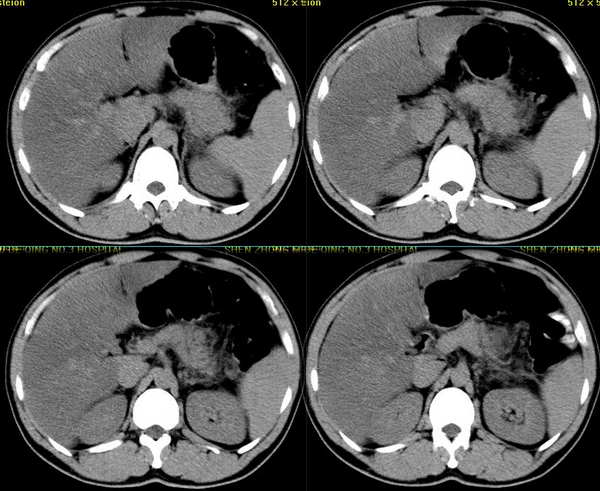

男性38岁右上腹疼痛已久6小时前加重!

1.考虑胰腺炎症建议增强
2.脂肪肝。

胰腺体尾部急性炎症并胰腺周.前肾间隙炎性渗出胰周淋巴结肿.

另有脂肪肝.建议查血.尿淀粉酶.

胰腺肿大周边结构模糊提示为胰腺炎.

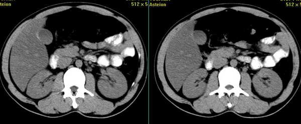

支持3楼观点,补充一点,胰腺扫描最好口服对比剂后立即开始,效果会更好

应首先考虑急性胰腺炎,左侧肾旁前筋膜积液,为胰腺炎脂肪浸润的表现

肝实质弥漫性低密度,胰腺体尾结构乱,周围毛糙,可见条索影,左肾前筋膜增厚,结合病史胰腺炎可能性大.弥漫性脂肪肝.建议查血尿淀粉酶进一步确诊.

战友的图象很清晰,在观察胰腺周围情况是要用宽窗,扫描用薄扫。诊断补充:有点壮坏死。

1假肿瘤性胰腺炎,2脂肪肝.须结合化验等.

急性水肿型胰腺炎,不均匀性脂肪肝

化验结果有了!血尿淀粉酶都高出好多了!我们也给出了1急性水肿型胰腺炎建议血尿淀粉酶检查和ca199检查2脂肪肝

胰腺体尾部增大,周围脂肪间隙模糊,胰周少量积液,左侧肾前筋膜增厚,肝脏质地不均,密度减低。肝脏密度低于同层面脾脏密度。考虑1胰腺炎,建议增强检查。2脂肪肝。

胰腺体尾部增粗,边缘毛糙,左肾前筋膜增厚,胰腺炎成立.肝实质弥漫性低密度.脂肪肝成立.建议查血尿淀粉酶进一步确诊胰腺病变
建议强化 看看左圣
