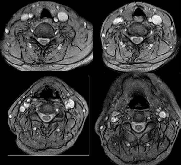

女52岁。颈部不适5年,贫血、四肢乏力加重20多天。10天前发现食道癌。颈椎转移?原来我们怀疑是否有骨髓瘤的可能,但是平片颈椎胸显示骨质无明显疏松,不支持骨髓瘤的诊断。
请讨论,谢谢。

c6破坏,椎前软组织肿胀

最好再加做脂肪抑制序列
作者: zxd95    时间: 2005-12-4 05:27
t1增强类似t2像。
请问影象王版主:t1椎体信号尚均匀,脂肪抑制序列有意义吗?要在t1wi做还是t2wi做请指教,谢谢!

颈椎t1t2信号不均匀,t1 信号减低,增强见大部分陈不均匀强化考虑骨髓瘤或转移瘤可能。

首先考虑转移瘤。

结合病史,颈椎多椎体信号异常,表现长t1w、长t2w信号。增强后见不均匀强化。首先考虑:转移灶。我个人认为因为t1w没见高信号影,就不必做压脂了。最好回到ct去扫描可见小的骨破坏。

患者颈3-7椎体骨质增生,颈4/5椎间盘突出,5/6、6/7椎间盘膨出。提示患者喉癌,要看骨破坏做ct靶扫,看骨转移做核素扫描。fatsat fset2wi何时有意义啊?

看不清,难死我了,图像太难了!55555555,另外怀疑颈椎转移,描述却是胸椎呀?查体呢?吻合吗?病灶在哪里?老大指示!
