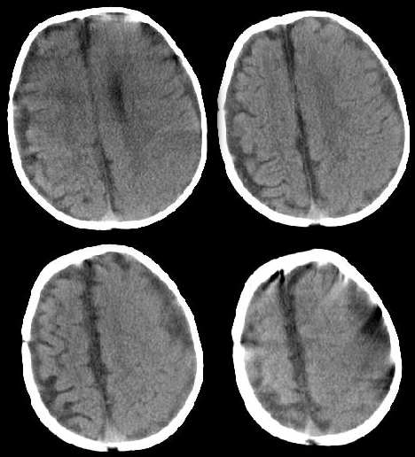

5个月  头颅较大。

摆位不是很好,双侧额顶叶脑沟及纵裂前部增宽,透明隔腔也增宽呈长条状。
考虑:1)脑外脑积水。2)透明隔腔形成(第五、六脑室形成)。

双侧颞区及颞顶区颅骨内板与脑表间隙增宽,支持外源性脑积水
作者: xhsmx    时间: 2005-12-4 20:47
支持周围性脑积水。临床如果没有什么症状的话,会自愈,不需要处理。

首先,此病人ct未扫完:小脑、脑干、颞、枕叶底部片内未显示。右侧脑沟、脑裂加宽、加深,右侧裂池扩大,但右侧脑室无明显扩大,中线结构移位不明显。考虑:①.透明隔腔形成㈠右侧大脑半球发育不全;②透明隔腔形成(先天变异);③外部性脑积水(可自愈)。

外部性脑积水,第五、六脑室出现,小孩很多都有,以后大多会闭合!

双侧额顶叶脑沟及纵裂前部增宽,透明隔腔亦可见增宽呈长条状,考虑外部性脑积水,透明隔腔形成。本病有自愈趋向,一般无需治疗。
