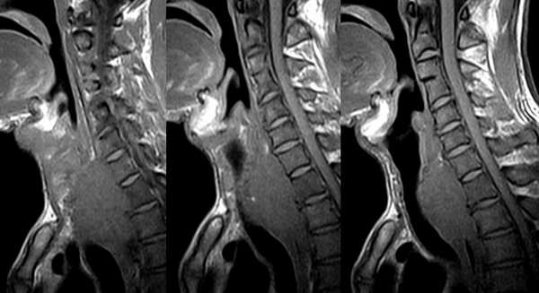

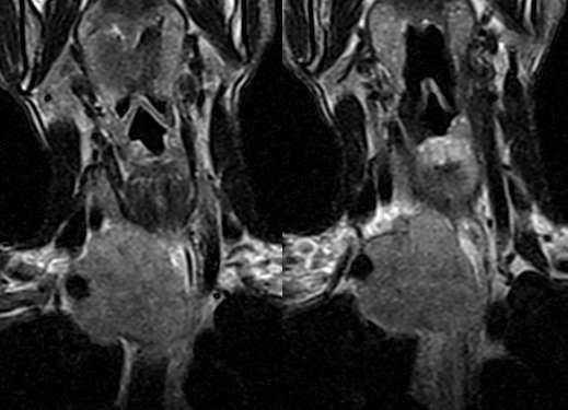

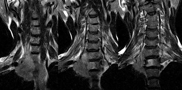

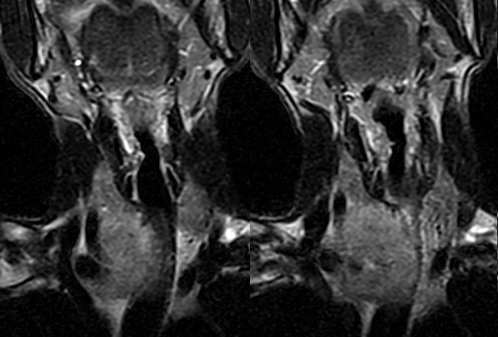

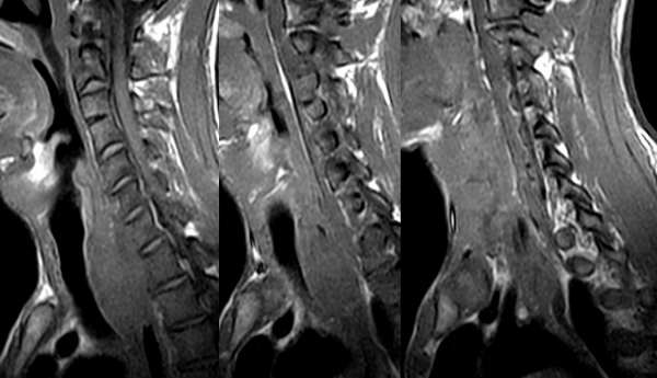

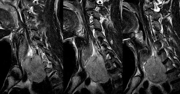

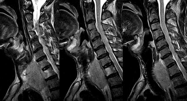

患者,男,45岁。反复右肩臂麻木痛20多天。原有“甲亢”病史。
其它:(-)
怀疑颈髓问题,颈椎扫描发现右甲状腺肿大,请讨论:1、是否单纯“甲亢”肿大还是恶性肿瘤?2、胸1椎体骨质破坏?
t2:
t1:
[本贴已被 jiajie 于 2005-12-9 7:42:06 修改过]
作者: 小翟    时间: 2005-12-9 05:49
颈部病变,横断面重要,感觉不是来源于甲状腺
作者: 影象王    时间: 2005-12-9 18:15
1:考虑右颈部恶性肿瘤并胸1椎体及周围大血管侵犯。右肺上钩癌不除外。
2:颈3/4阻滞椎。
作者: 克山    时间: 2005-12-10 22:36
提示胸内甲状腺肿,椎体受累。
作者: 尚峰    时间: 2005-12-11 07:16

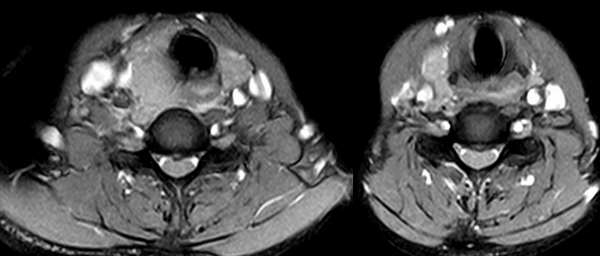

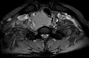

能否把t2横轴位传上来,好像不像甲状腺来源。
作者: zxd95    时间: 2005-12-11 15:57
病人又扫了,有空的时候上传。
作者: lihaixue800    时间: 2005-12-12 04:36
1:颈3/4阻滞椎。
1:右颈胸联合部气管后占位性病变,食道气管受压移位明显,来源于淋巴的病变可以除外,来源于血管的病变亦可以除外,来源于神经的病变值得考虑,最有可能是甲状旁腺的病变,腺体的病变良恶性病变有时难以确定
胸1椎体前缘信号异常,椎体后援及椎弓并未见到破坏,椎旁软组织破坏不严重,邻竟椎体无跳越征,不一定是转移,建议先增强扫描后了解肿瘤的血供再说。我本人认为是甲状旁腺瘤,恶变不除外。
作者: hyl4523    时间: 2005-12-13 05:52
胸内甲状腺肿
作者: 张芸    时间: 2005-12-14 08:36
我更同意影像王的观点,最好做胸部ct扫描区域包括下颈部可以更好的观察骨质破坏情况。
作者: sywb0031    时间: 2005-12-18 04:46
我不同意7楼部分评论
我也是初学者,我也看过部分影像资料,我认为转移也不一定就非是成跳跃性的,在说肿块和椎体距离那么近,也可以出现直接侵犯吗>
作者: 应项雪    时间: 2005-12-18 05:00
病灶内可见细线样流空征,病灶分界尚清,周边似有包膜,建议增强检查。肉瘤类可能性大。
作者: 理查基尔    时间: 2005-12-25 10:54
病灶定位在甲状腺,sagt2wi示胸1椎体前部呈长t2信号改变,axisetiwi示椎体信号尚可。本人倾向与克山。
作者: zyx168    时间: 2008-7-28 08:13
甲瘤恶变
作者: dangjiancai    时间: 2015-1-27 22:43
肺上钩癌?
肺上钩癌?
