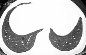

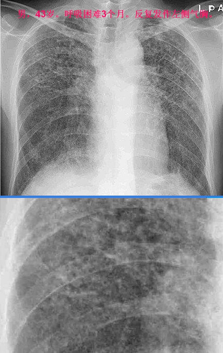

    回复pp:上面我收集的肺淋巴肌瘤病来源于《中国医学影像网》影像像数据库的病例(病例号3401),临床资料及图片资料如下:女性 34岁,轻度呼吸困难3月,曾经有气胸病史。
最后诊断是淋巴血管平滑肌瘤(lymphangioleiomyomatosis)
另外我从杂志上找了几个有病理图片的病例,也是肺淋巴血管平滑肌瘤病的。
还有一例,图片如下:
[本贴已被 向医生 于 2005-12-12 18:32:48 修改过]
作者: pp    时间: 2005-12-13 04:42
淋巴管肌瘤病的基本病理特征是淋巴管、小血管、小气道管壁及其周围的类平滑肌细胞进行性增生,类平滑肌细胞增生可形成结节或肿块,引起局部管道结构的狭窄或阻塞,当淋巴管或胸导管阻塞后可引起淋巴回流障碍,甚至淋巴管破裂而致乳糜胸水,肺小静脉的阻塞可致远端管腔淤血扩张,甚至破裂出血,小气道局限狭窄可使远端气腔空气潴留,而致远端肺泡扩大,融合成囊状腔,囊壁由增生的类平滑肌细胞覆盖,当胸膜下囊腔破裂可出现气胸。
肺的淋巴管肌瘤病的肺部囊性病变与小气道管壁及其周围的类平滑肌细胞进行性增生,引起局部管道结构的狭窄使远端气腔空气潴留,而致远端肺泡扩大,融合成囊状腔。有作者指出5%表现结节样高密度影,但结节表现实性结节,而肺嗜酸性肉芽肿结节易出现空腔。
淋巴管肌瘤病有肺容积增大,肺嗜酸性肉芽肿肺容积不变。
肺淋巴管肌瘤病的hrct表现薄壁囊性病变;5%表现结节样高密度影,但结节表现实性结节,不会出现空腔结节。
肺嗜酸性肉芽肿的hrct表现表现:小结节(包括空腔结节)+囊性病变(壁可厚可薄,形态多样)。
现在看来:上例肺淋巴管肌瘤病我无异议了!感谢向版主!!!

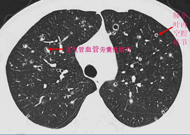

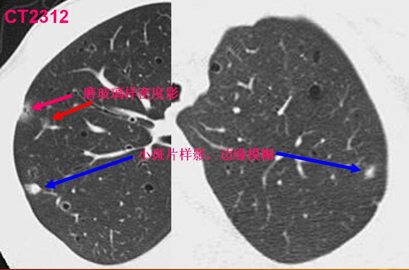

(四)hrct表现特点:
(1)分布特点:病变两上肺野分布为主,肋膈角区不受侵或病变非常轻。本组病例都体现了这个分布特点。
(2)小片状影或磨玻璃样影,边缘模糊,可以融合成大片的渗出性阴影。正如gaozhengyi 版主在ct2233 :http://www.radida.com/radinet/read.php?tid=8446&page=5          中的评论:属于病变早期(即渗出期):表现为肺泡内有细胞渗出,以组织细胞为主,其次为嗜酸细胞。单纯的这种表现诊断困难!!
(3)小结节:实性或空腔结节。
①大小:大小不等,通常直径 在1—5mm间,最大可达1.5cm。
②数量:可多可少,或弥漫不清。
③位置:位于小叶中心、(细)支气管周围、支气管血管束旁、小叶间隔旁等。
③形态:圆形(红箭头)、不规则形(蓝色箭头)、星状(黄色箭头)。
④边缘:大多数清楚。
(4)囊性病变:
①大小:通常<10mm,但病变可以融合成几厘米大小。
②位置:位于小叶中心、(细)支气管周围、支气管血管束旁、小叶间隔旁等
③形态:大多数呈圆形,但部分也表现奇异的形状:分叶状(如双叶形、三、四叶苜蓿叶形)、管道状等等,多于1/3的病人其囊肿融合或重叠,内可见分隔。
④壁厚薄:通常壁厚薄均匀,也可不均匀。一般小于1mm。

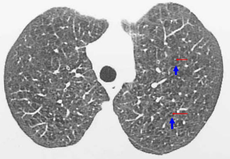

(八)鉴别诊断:
①中心小叶、全小叶肺气肿:
上肺分布为主
位置:小叶中心
形态:无数的小的圆形无壁低密度病变或含气囊腔 (蓝色箭头)。
体征:中心可见微小的点状影对小叶中心的血管或瘢痕(红色箭头)。

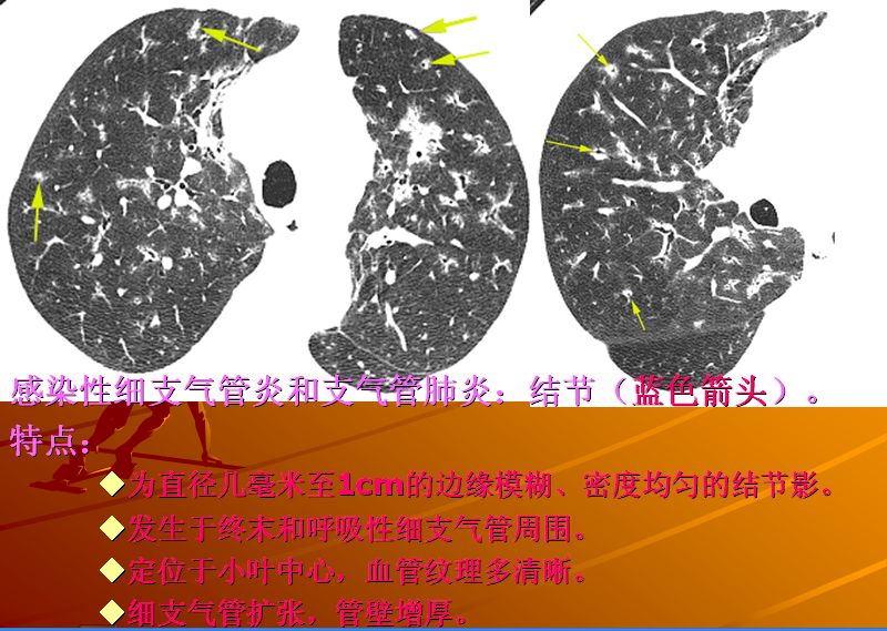

③支气管扩张。
④泛发性细支气管炎 。
diffuse well- and poorly-defined centrilobular nodules
tree-in-bud pattern
thickening of bronchial walls
± patchy pneumonic consolidation
