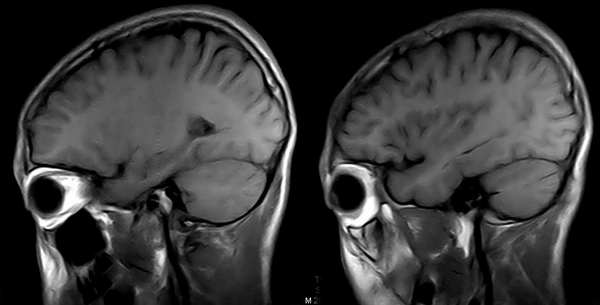

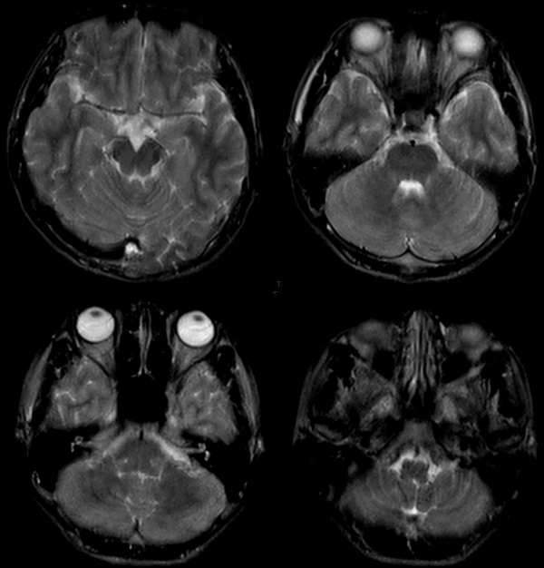

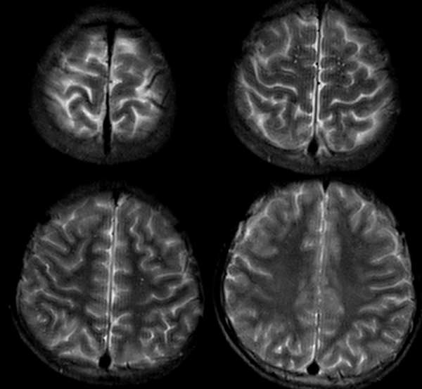

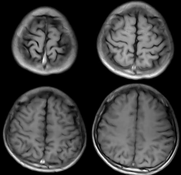

患者,男,14岁,一周前受伤,现患者间歇性头晕。请大家给看看,原因何在?双侧顶叶多发点样t1低信号,t2高信号,应该如何考虑?

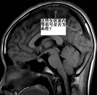

虽然有时年轻人基底节也会看到一些腔梗的迹象(无症状),但靠皮质区还是应该考虑脑沟部分容积效应吧?不知对否?请指正。
可疑矢状窦内血栓形成,头痛是否与这有关?建议mrv。
[本贴已被 zxd95 于 2005-12-10 21:34:39 修改过]
作者: 尚峰    时间: 2005-12-11 07:10
矢状窦肯定是正常的,脑内多发点状长t1长t2信号不像是容积效应,根据年龄也不能考虑腔梗,是不是出生时有hie,另外我觉得图像的enhance太强了,尤其是t1像,有点失真。

脑白质区多发点样异常信号,考虑正常血管间隙
作者: cmg    时间: 2005-12-12 02:54
应该是血管周围间隙,属于正常间隙,常位于前联合、基底节区、半卵圆中心及皮层下。
作者: wudongdexun    时间: 2005-12-12 03:08
我也觉得是正常的
作者: janewi    时间: 2005-12-12 03:14
虽然有外伤史,在影像学上不一定能表现出来。
全面观察,成像因素所造成的可能性大些。
作者: lihaixue800    时间: 2005-12-12 03:53
该病例属正常,双侧中央半卵员中心多发点状长t1长t2信号灶为正常脑血管周围间隙的表现,多位于基地节1区下1/3区域(前联合以下)和中央半卵员中心,为血管穿行于脑实质内血管周围包绕的脑膜,其间含有少量脑脊液,在flair相(压水相)呈低信号,和脑室内脑脊液信号一致,在弥散(diffusion)上和脑脊液的扩散速度相同,adc图呈高信号。
对于矢状窦内t1wi高信号是由于血流缓慢所致,属正常所见
