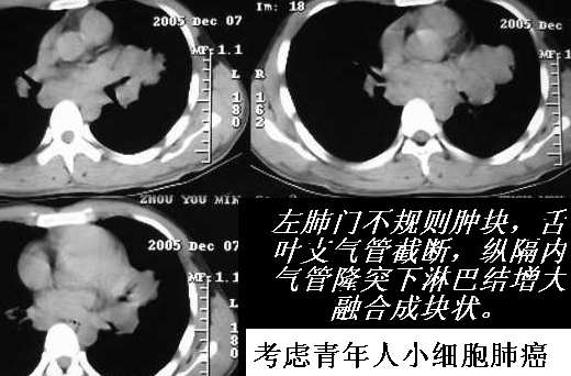

男  22 岁,体检发现,平时体健,无任何不适。

淋巴瘤?
作者: huangaiying1    时间: 2005-12-11 23:49
左侧肺门旁可见不规则形的团块状软组织密度影,病灶可见深分叶,但未见明显毛刺,左上叶及下叶支气管受压,纵隔内支气管隆突下可见明显增大的淋巴结影,结合病人年龄22岁,考虑淋巴瘤可能
作者: zzhhbb    时间: 2005-12-11 23:55
支持3楼意见
作者: wawaquan    时间: 2005-12-12 00:15
标题: [原创]
考虑:结节病。
淋巴瘤以双侧肺门及前中纵隔淋巴结增大明显。且常伴全身淋巴结肿大。

左肺门肿块似多结节融合首先支持淋巴瘤.
作者: tsxhfsk    时间: 2005-12-12 00:53
左侧肺门旁可见不规则形的团块状软组织密度影,病灶可见深分叶,,左上叶及下叶支气管受压,纵隔内支气管隆突下可见明显增大的淋巴结影.没有临床资料及化验结果.根据患者年龄及体检发现首先考虑结节病,其次考虑淋巴瘤

男  22 岁,体检发现. 有病理结果-----莫非是支气管镜检。
左上叶支气管狭窄,分叶状肿快,毛刺,远侧阻塞性肺炎,纵隔,肺门淋巴结肿大。有点可怕。
考虑;1,左上叶中心性肺癌,阻塞性肺炎,纵隔,肺门淋巴结转移。
2,淋巴瘤?
鉴别诊断;原发性肺结核,可有肺部原发灶,引流淋巴管炎,纵隔,肺门淋巴结肿大。此例肺部见实质性块影,况且年龄不支持。

左肺门及纵隔软组织密度影,且见成片分布:结合病史”男  22 岁,体检发现“考虑:淋巴瘤》
作者: chenqiong    时间: 2005-12-12 02:38
我首先考虑左肺中央型肺癌伴纵隔淋巴结转移 ,其次为淋巴瘤(非何杰金氏病),非何杰金氏病的好发部位常在后纵隔伴肺部改变。

病灶部位在左肺上叶尖后段,其周围有晕征,呈毛玻璃样密度,且以外周为主,同恻肺门及纵隔有增大淋巴结,结合患者年龄及无其它症壮,我首先考虑是结核。
作者: jsgaojian    时间: 2005-12-12 04:25
征象不再赘述,我考虑:结节病>结核>淋巴瘤>肺癌

纵隔及左肺们见多个肿大淋巴结,并融合呈块状。临床提示是体检?考虑淋巴瘤可能性大。
作者: jiangjing    时间: 2005-12-12 08:54
患者22岁,体检发现纵隔及左肺门见多个肿大淋巴结,并融合呈块状,上叶舌段见小班片影,无明显症状考虑1原发性肺结核。2淋巴瘤。[肺癌可能性小,结节病?但无对侧肺门淋巴结肿大]

影象表现:
左肺门区可见较大的肿块影,形态明显的不规则,边缘比较清晰,但外侧毛糙可见多发的毛刺影。
同时左上叶支气管狭窄,其前方可见肿大的淋巴结但中心密度较低。中纵隔及后纵隔可见多发的
肿大的淋巴结,而且互相融合。其余的肺野和纵隔内未见明显异常的改变。
临床表现:只是体检中偶然发现(还有发现其他的病变?)
印象诊断:
1淋巴瘤以nhl可能性大
2左肺门区的恶性占位伴纵隔淋巴结转移。建议增强检查
讨论:
1发病年龄,肺癌一般较高,但也有年轻化的,而淋巴瘤的是任何年龄都可以发病。
2左肺门区的肿块本人比较倾向是肿大融合的淋巴结,边缘的毛刺认为是肺内浸润。
3增强检查恶性淋巴瘤轻度强化,而肺癌的强化是明显的。
4后纵隔淋巴结肿大是否在肺癌少见,在nhl多见。我在请教吧。

现在肺癌的发病年龄越来越小,在体检中发现,这样的病例最多见的还是肺癌,如果是tb,像这种情况,临床多少有症状,淋巴瘤的话分两型,hd和nhl。
hd:1.浅表淋巴结无痛性肿大。2.发热占30%-50%  3.皮肤瘙痒。4.肝脾大;5.其他器官受累。
nhl:1.2.3.与hd1.2.5差不多,还有就是发展比较迅速。既然体检血像应该有改变。
以上临床症状都不支持。还有结节病,一般两侧肺门淋巴结都大,该例有支气管阻塞征象。我首先考考虑肺癌。这个病例最简单的方法就是作个支气管镜检查就可以了,所以,以上讨论这是一中思路。

左肺门区不规则分叶状肿块,支气管狭窄,有肺不张及阻塞性肺炎改变,纵隔,肺门区见淋巴结肿,考虑中央性肺癌,阻塞性肺炎及不张,并肺门,纵隔淋巴转移.

ct2381肺ct引导下穿刺活检结果是鳞癌
临床:男  22 岁,无明显阳性体征,体检发现。
ct:左肺门肿块及纵隔淋巴结增大融合。
分析:年龄太小又无明显阳性体征,第一印象一般不向恶性肿瘤靠隆,但ct征象“左肺门肿块及纵隔淋巴结增大融合”又像肿瘤。此病人首诊我们建议穿刺活检,第二天ct引导下穿刺活检,最后病理结果是:鳞癌。经化疗后复查效果不佳,左肺门肿块及纵隔淋巴结较前均有增大,但小伙子精神状态看起来很好,没一点化疗后的表现。看来我们对待肺上肿块征象像肿瘤,年龄小、无明显体征的需慎重,建议进一步检查,直到最后确诊。另外,现在恶性肿瘤有年轻化趋势,二十多岁肝癌肺癌也经常遇到。个人一点意见,望各位高手批评!
