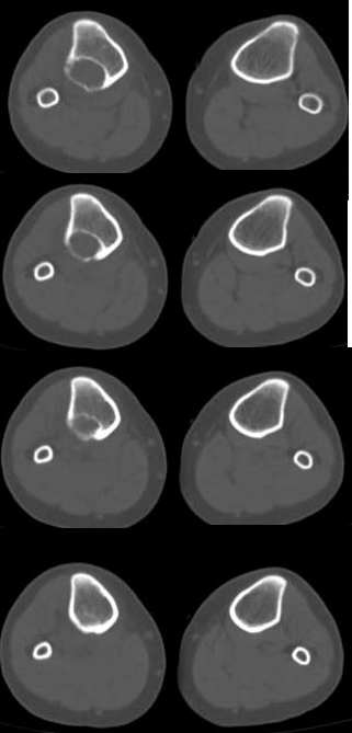

患者f/18y,右侧腿痛数日,近日加重就诊。

作者: X线    时间: 2005-12-12 20:38
右胫骨非骨化性纤维瘤。
作者: xiaoniu    时间: 2005-12-12 22:05
右胫骨上端外侧类圆形阴影,骨皮质似有断裂,其内密度均匀,边缘少许硬化边,周围软组织未见明显肿胀,骨膜反应不明显。多考虑:1非骨化性纤维瘤。2骨巨细胞瘤。
作者: wawaquan    时间: 2005-12-12 22:19

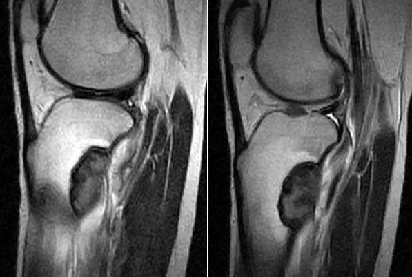

右侧胫骨上段干骺断腓侧骨皮质内见类圆形骨质破坏区,髓腔侧边界清晰,有硬化,外侧骨质中断,mr示其内信号不均,累及周围软组织。
考虑:⑴骨样骨瘤可能大。⑵非骨化性纤维瘤。
作者: jiajie    时间: 2005-12-12 23:32
右侧胫骨上段干骺端见类圆形偏心性骨质缺损区,可见环形硬化缘,局部骨皮质断续,无明显骨膜反应及软组织肿块,mr示其内信号不均,累及周围软组织。支持非骨化性纤维瘤。
作者: haiming    时间: 2005-12-12 23:42
支持非骨化性纤维瘤.依据1.偏心性生长位于胫骨上段,2.周边见线样骨质硬化.

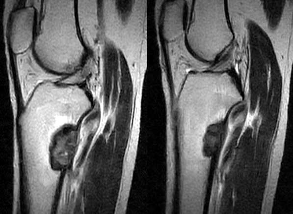

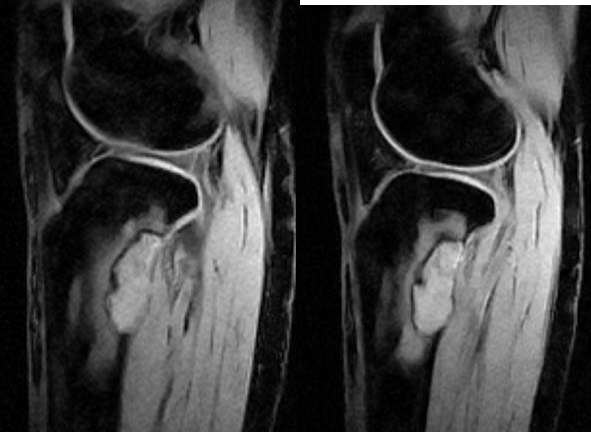

作者: 576034755    时间: 2005-12-13 03:12
图象应注明t1wi、t2wi、脂肪抑制像
右胫骨上段外侧皮质下等t1稍长t2信号,周边低信号硬化带,硬化带旁骨髓及皮质旁软组织长t1长t2信号,且脂肪抑制像呈高信号。应考虑(1:良性 2:周围有炎性反应)骨样骨瘤

右胫骨上段后外侧内有一椭圆形骨质破坏区,周边有明显硬化,临近软组织内无肿块或肿瘤骨,未见骨膜反应。胫骨上段外侧皮质下等t1稍长t2信号,周边低信号硬化带,硬化带旁骨髓及皮质旁软组织长t1长t2信号,且脂肪抑制像呈高信号.
     诊断:右胫骨上段非骨化性纤维瘤可能性大。骨样骨瘤瘤巢小于2cm,周边骨皮质硬化明显,骨松质内瘤巢较大,巢内见骨化或钙化。

诊断依据:1、年龄、好发部位2、x、ct特征:偏心性囊样骨质破坏,顺骨干长轴方向,皮质变薄,周围可见硬化缘,无骨膜反应和软组织肿块。mr:低信号的硬化缘,内容物混杂信号,低信号的纤维成分,长t1长t2的液性信号。

我想,这应该是典型的非骨化性纤维瘤,不考虑软骨粘液样纤维瘤,软骨粘液样纤维瘤t2wi信号应该更高,t1wi
信号应该更低.
