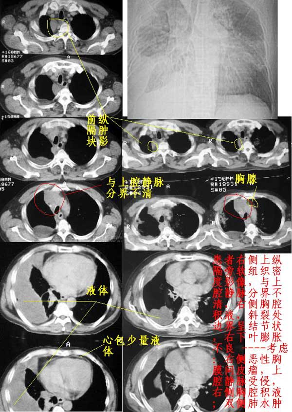

作者: lihuuuu    时间: 2004-5-29 03:16
标题: CT00346:[分享]肺部CT(有病理结果)

作者: 吕军浩    时间: 2004-5-29 03:29
病灶广泛,定位于胸膜腔及斜裂内,如果再有发热,血象升高,应首先考虑脓胸。
作者: 贝贝    时间: 2004-5-29 04:08
胸膜间皮瘤
作者: 寻芳者    时间: 2004-5-29 04:24
胸膜间皮瘤不能排除,请给点临床资料。
作者: 潘建华    时间: 2004-5-29 04:43
胸膜间皮瘤有点象,有一点不好解释气管向左侧移位是何因
作者: sxjj1024    时间: 2004-5-29 04:46
前纵隔占位,考虑胸腺瘤或淋巴瘤,建议增强扫描,会有帮助的。右侧胸腔包裹性积液。
作者: dizhu    时间: 2004-5-29 05:00
考虑淋巴瘤并胸膜侵犯,右中叶不张
作者: chongsuzhi    时间: 2004-5-29 05:04
恶性胸腺瘤伴胸膜受侵可能性大。
作者: aifei1021    时间: 2004-5-29 05:05
右前上纵隔占位,考虑恶性胸腺瘤可能。右侧包裹性胸腔积液。
还是得增强!

作者: gaozhengyi    时间: 2004-5-29 05:47
病变呈软组织密度,肋胸膜、纵隔胸膜均受累及,且前纵隔有明显的肿块,我觉得应考虑为恶性,侵袭性胸腺瘤和胸膜间皮瘤要首先考虑。希望lihuuuu朋友给介绍一下临床情况。
作者: guduchunmeng    时间: 2004-5-29 05:48
1)前上纵隔站位性质待定,建议强化。
2)包裹性胸腔积液。
作者: lihuuuu    时间: 2004-5-29 07:14
谢谢 参与讨论 暂不说临床情况 因为说了等于>>>>
患者来找我时 没通过临床大夫
当时头同疼也
还有续集
作者: jiajie    时间: 2004-5-29 07:35
支持恶性胸腺瘤并胸腔积液,

作者: 张建刚    时间: 2004-5-29 09:07
恶性胸腺瘤的可能性大.
作者: 张建刚    时间: 2004-5-29 09:10
恶性胸腺瘤的可能性大[em6][em1][em1]

作者: woaixct    时间: 2004-5-29 20:30
考虑:侵袭性胸腺瘤伴包裹性积液;  恶性淋巴瘤暂不预考虑,因为恶性淋巴瘤病灶的范围要广泛的多;
作者: 吕军浩    时间: 2004-5-29 21:57
纵隔窗的第四幅显示胸腺脂肪化良好,病灶来源余左侧伴个胸腺?顾胸腺瘤我不作第一诊断。近食道也见低密度影,是否提示食道有穿孔?而且左侧下胸腔及斜裂内的冬冬密度明显高于水,只有脓液可以解释。
顾维持原判:脓胸。(有食道穿孔?但没气体!)
作者: lanfeng    时间: 2004-5-30 05:58
胸膜间皮瘤并右前上纵隔,气管后淋巴结转移!!!!!!!!

m56 半年前起 气短 呼吸困难 无咳嗽,咳痰。无发热,无重症肌无力 15天后ct
作者: zxq    时间: 2004-5-30 08:41
猜一下:
1、右侧恶性胸膜间皮瘤并纵隔淋巴结、心包广泛转移。
2、两肺中内带为主分布斑片阴影不除外心源性肺水肿。
作者: 吕军浩    时间: 2004-5-30 15:55
肺水肿不像,渗出的分布大部分在外带,变化较快,还是考虑炎症。

似乎侵袭性胸腺瘤的诊断不能排除呀!!它可以没有重症肌无力的症状;
作者: 寻芳者    时间: 2004-5-31 08:23
老兄,是不是:弥漫性胸膜间皮瘤????
作者: 叶子    时间: 2004-5-31 17:16
前纵隔肿块,边缘不规则,与临近血管分界不清,伴右侧纵隔胸膜及心包增厚,纵隔淋巴结肿大,右侧胸腔包裹性积液,如果没有后面肺的弥漫性高密度影改变,我会首先考虑侵袭性胸腺瘤伴纵隔淋巴结转移,心包及胸膜侵犯,现在我想把淋巴瘤放在首位,侵袭性胸腺瘤放在其次。
作者: jiajie    时间: 2004-5-31 17:44
临床症状很轻,
肺实质病变进展快,
要考虑肺霉菌病。
作者: shaobaofu    时间: 2004-5-31 19:23
支持叶子的分析:“前纵隔肿块,边缘不规则,与临近血管分界不清,伴右侧纵隔胸膜及心包增厚,纵隔淋巴结肿大,右侧胸腔包裹性积液,如果没有后面肺的弥漫性高密度影改变,我会首先考虑侵袭性胸腺瘤伴纵隔淋巴结转移,心包及胸膜侵犯,现在我想把淋巴瘤放在首位,侵袭性胸腺瘤放在其次”。
作者: cyf516    时间: 2004-6-1 07:39
弥漫性胸膜间皮瘤伴纵隔淋巴结及肺内转移
作者: zhanyong    时间: 2004-6-2 05:58
前纵隔肿块,边缘不规则,与临近血管分界不清,伴右侧纵隔胸膜及心包增厚,纵隔淋巴结肿大,右侧胸腔包裹性积液,如果没有后面肺的弥漫性高密度影改变,我会首先考虑侵袭性胸腺瘤伴纵隔淋巴结转移,心包及胸膜侵犯,现在我想把淋巴瘤放在首位,侵袭性胸腺瘤放在其次。[emb6][emb6]
作者: 向医生    时间: 2004-6-2 07:59
既然还没有公布结果,我来猜一下:恶性胸腺瘤侵犯胸膜腔。
作者: 专党zey    时间: 2004-6-2 17:13
肺内的病灶出现时间太快,边缘不清,还是抗炎后再定性吧,
右胸腔积液内却没见到明显的胸膜增厚,只在前纵隔及气管的右侧见到软组织密度影。
胸腔积液不象是直接侵犯所致。目前还是考虑侵袭性胸腺瘤可能性大。
作者: lihuuuu    时间: 2004-6-3 14:51
标题: 结果
前上纵隔病变穿刺病理结果  恶性淋巴瘤

作者: jiajie    时间: 2004-6-4 03:23
哦!噢!
原来是纵隔恶性淋巴瘤,
合并继发性肺淋巴瘤。
[emb18]

印象:侵袭性胸腺瘤,累及胸膜?(ct值?增强?)

作者: zhaozilong    时间: 2004-10-1 01:27
右前上纵隔占位,考虑恶性胸腺瘤可能并侵犯胸膜及心包
作者: 刘新忠    时间: 2004-11-11 04:50
会不会是胸腺淋巴瘤?
作者: 阿圣    时间: 2004-11-16 05:25
穿刺的是纵隔病变,为啥不穿刺肺内病变呢?
再者穿刺的病理结果也不一定正确.

作者: drzhang8888    时间: 2006-8-21 07:44
没什么疑问了即使是来源于胸腺的淋巴也叫淋巴瘤吧而且肺内有侵润严重支持穿刺结果。
有一个疑问?大气道右后的是:包裹胸腔积液还是迷走右锁骨下动脉,还是淋巴结?

作者: zxczxc    时间: 2010-5-9 05:48
右侧脓胸。
前纵隔淋巴瘤。漏诊了。
作者: ZHONGXINMR    时间: 2010-5-15 18:26
前纵隔肿瘤伴发积液,首先考虑淋巴瘤

作者: zxczxc    时间: 2013-6-8 21:32
右前上纵隔肿瘤。恶性淋巴瘤。
右侧胸腔包裹性积液。
作者: shibing    时间: 2013-6-9 10:05
