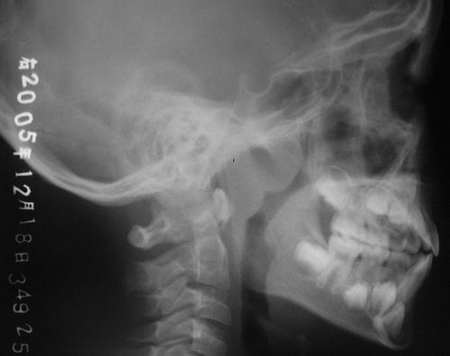

患者,男,10岁。自幼打鼾。
x线片提示:鼻咽顶后壁软组织增厚、隆起,致鼻咽及口咽腔变窄。
请教各位专家:这种“鼻咽顶后壁软组织增厚”作为鼾症的病因有什么诊断标准吗?望予赐教!

作者: pp 时间: 2005-12-19 19:05
增殖腺肥大:增殖腺(咽扁桃体)位于鼻咽顶部,是一团淋巴柱状。在儿童期可呈生理性肥大,5岁左右最后,其厚度可达鼻咽腔宽度的1/2。随后逐渐缩小,至15岁左右达成人状态,即鼻咽顶壁厚度约1cm。
增殖腺肥大的检查,有作者建议用鼻咽侧位定距离(焦-片距为120cm)平片来测量鼻咽顶壁增殖腺的厚度和鼻咽腔的宽度。正常时两者比率小于或等于0.60,当比率为0.61~.070属于中度肥大;大于等于0.71属病理性肥大。
诊断增殖腺肥大需除外其它鼻咽部疾病。

在侧位测量咽后壁软组织厚度,为划一条从外耳道中点到硬腭个后缘的直线,一般认为软组织厚度在16mm以下为正常,也有人认为其上限为24mm。增厚原因在儿童及青少年常为增殖腺肥大,也可见于脊椎前脓肿或肿瘤及上颈椎外伤、颅底骨折,鼻咽癌等。

腺样体肥大
作者: livingod 时间: 2005-12-23 23:13
增殖体肥大.
作者: liuwensi 时间: 2005-12-23 23:15
增殖体肥大。

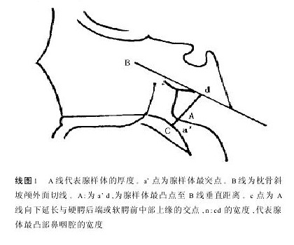

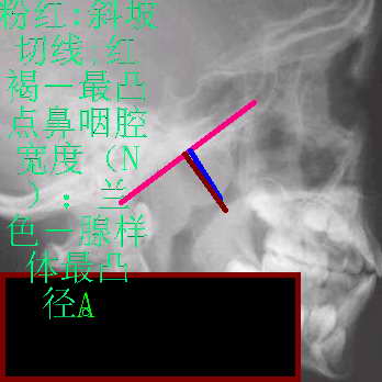

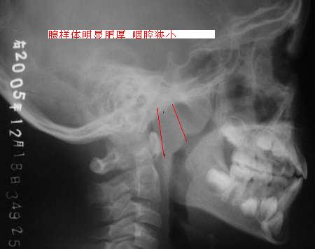

图解如下:
1厚度测量
2厚度测量
3长度测量
测定a/n比值用以观察腺样体的厚度,a/n比值≤0.66为正常,>0.70为腺样体肥大,>0.80者为腺样体显著肥大;还有一种测量方法只计a值,若>1.3cm结合临床可考虑为本病,个人认为不准确而且受个体差异影响较大。

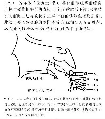

用划平行曲线法可勾画出腺样体的长径:正常人鼻咽部顶壁软组织下缘及后壁软组织前缘多与平行线相重合,也可位于平行线上方或/和后方或者稍突入平行线之下方或前方但长径均小于1cm,凸入厚度均<2mm。异常表现为:增大的腺样体边缘均突入平行线之下或/和前方,突入厚度为0.3~1.5cm;(2)平片测得腺样体长径为1.7~3.5cm,平片测量值均大于手术实测值。
作者: cefcmj 时间: 2005-12-25 01:06
增殖腺肥大
作者: jiangxia 时间: 2005-12-27 05:46
7楼画的线怎么测量,能详细的讲一下吗?

在侧位咽后壁扇形软组织厚度,鼻烟腔变小,自幼打鼾,支持腺样体肥大。站内有一例3岁患儿打鼾的病历。我马上接班去,战友们自己到ct诊断论坛里去找。
