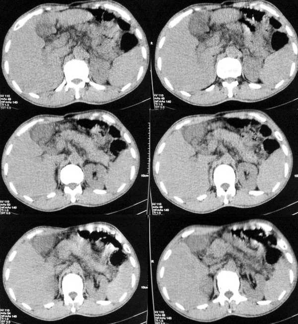

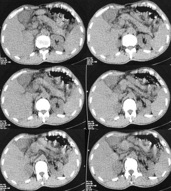

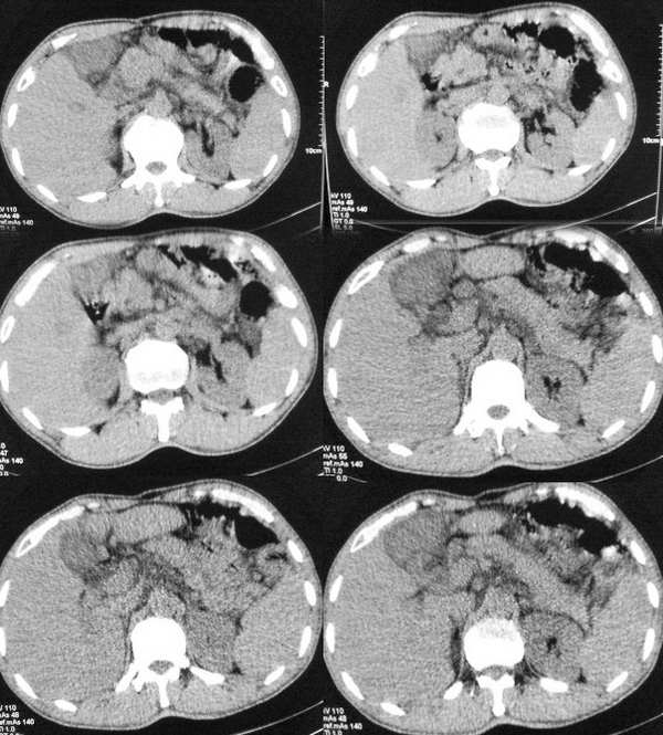

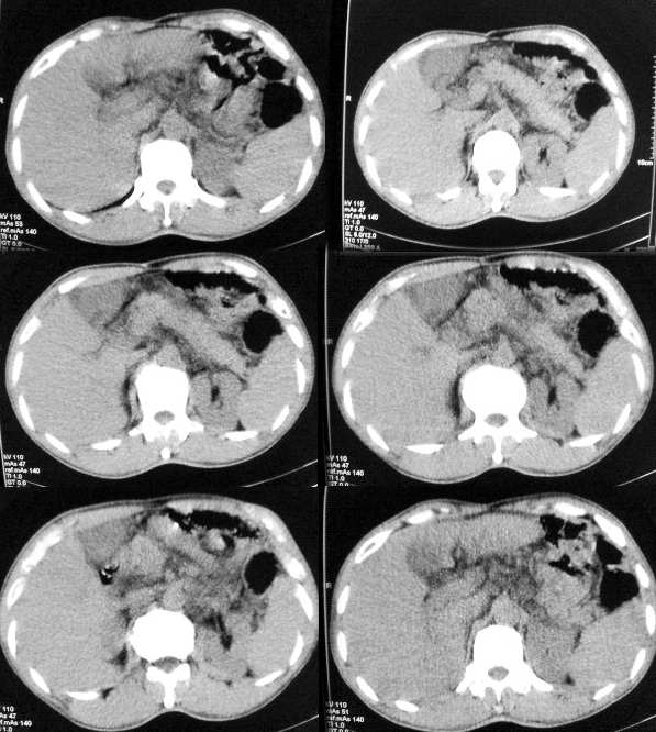

患者黄疸明显,肝功能胆红素升高,b超显示胆囊内结节影,考虑为腺瘤,现行ct扫描,请大家给点意见,另外为什么扫描腹部的图像效果不好,请给予经验上的指导,谢谢了

我觉得你的窗宽和窗位没有调好.
作者: bhyl    时间: 2005-12-21 09:03
腹腔脂肪少
作者: jiajie    时间: 2005-12-21 15:28
胆囊稍增大,腔内呈不规则软组织密度块影,考虑胆囊癌。
请提供患者年龄,性别;好像是从显示器直接拍照的,可以把图像调黑点;可能病人较瘦小,mas过大可以修改一下;病人扫描前口服水或碘水,扫描前训练屏弃。

我扫出来的图像都是这样的,窗宽窗位我参考了别的医院的啊,可是为什么我扫出来的图像质量不好,不好意思,是从显示器上拍的,而且还是用手机拍的,我不知道其他还能有什么方法拍啊!!
病人是男性,41岁,
另外mas怎么调,不是不同的部位都要重新调过吧,?
对了,各位老师,我想问一个问题,我现在扫描片子打不出来了,这是为什么?ct已经传送过去了,可是激光打印就是出不来啊,打印机上总是显示close lower cover?这是为什么啊?

最好增强一下
作者: LNHSDM    时间: 2005-12-22 03:30
胆囊呈软组织密度改变,支持胆囊癌诊断

此病人考虑胆囊癌可能,建议增强扫描。我们一般做腹部病人,半小时前应肌注654-2  10mg,再让病人喝500ml配有泛影葡胺的水,然后再开始扫描。我感觉你的算法不对,颗粒很粗。

建议做增强,排外胆泥淤积和腺瘤。
作者: caihe    时间: 2005-12-23 02:46
胆囊腔内不规则等密度块影,考虑胆囊癌可能性大。

信躁比很差,可能还是ct机本身问题。
作者: guzhongliangddd    时间: 2005-12-23 08:07
单从平扫的图像看首先考虑是胆囊占位,性质?胆囊癌可能性大?腺瘤??胆囊呈软组织密度改变,与肝的交界面较清晰。应该用多期强化扫描!
