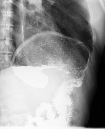

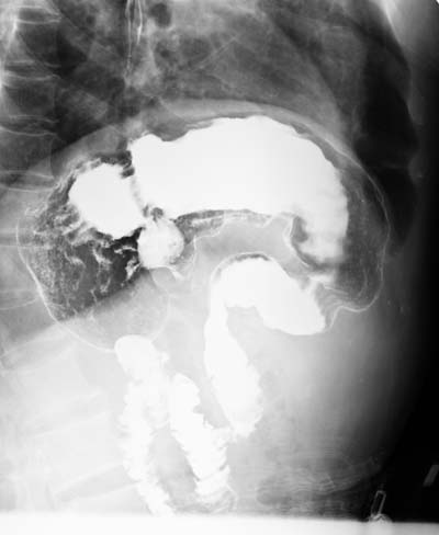

左上腹餐后疼痛20天,就诊:
立位斜位:
仰卧位:
[本贴已被 caihe 于 2005-12-23 22:20:21 修改过]

透视下左膈顶高于右侧。

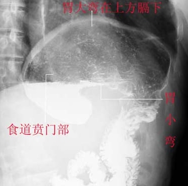

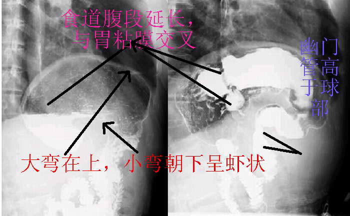

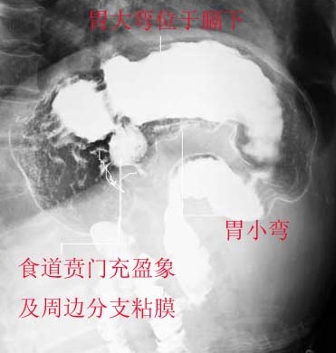

x线所见:①食管粘膜与胃粘膜有交叉现象;②胃大弯位于胃小弯之上,使胃外形似大虾状;③幽门窦部的位置高于十二指肠球部,垂直向下,使十二指肠球部呈倒吊状;⑤食管腹段延长,且开口于胃下方。       考虑:胃扭转(器管轴型)。

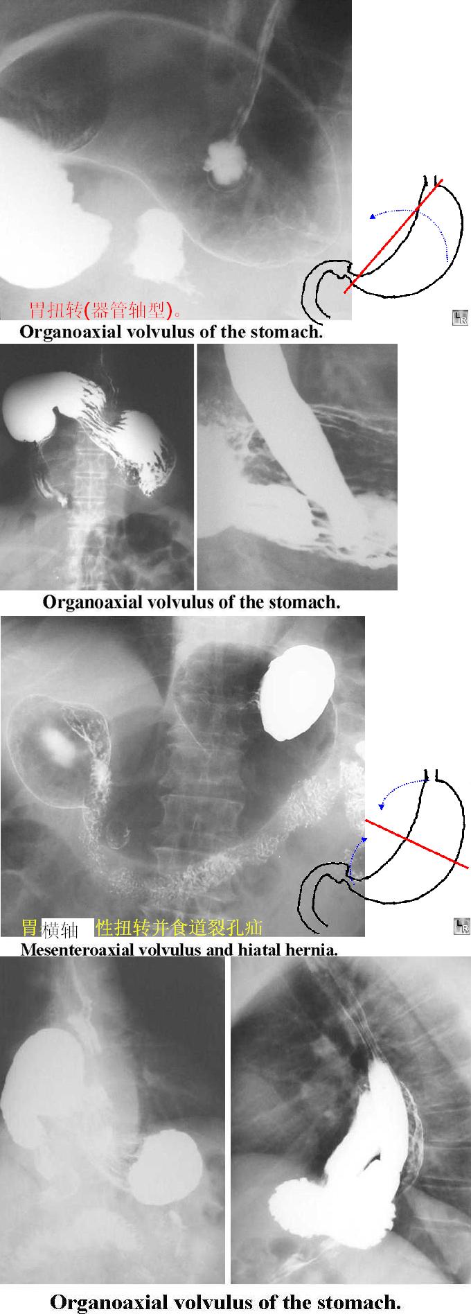

   胃扭转(volvulus of stomach)多见于2个月以下小婴儿。成人少见。
  【诊断】器官轴型胃扭转可见以下x线特征:①食管粘膜与胃粘膜有交叉现象;②胃大弯位于胃小弯之上,使胃外形似大虾状;③幽门窦部的位置高于十二指肠球部,垂直向下,使十二指肠球部呈倒吊状;④双胃泡双液面;⑤食管腹段延长,且开口于胃下方。网膜轴型胃扭转的x线特征:①食管腹段不延长,胃粘膜呈十字交叉;②小量服钡时胃体呈钡环状;③胃影可见二个液面。有时,在胃内有一定量气体和液体的条件下,在普通透视和腹部平片中,也有两个气液面出现,这样不经造影检查也能作出诊断。                 【鉴别诊断】应与幽门痉挛、先天性肥大性幽门狭窄、食管裂孔疝、贲门松弛以及喂奶不当吞入气体等加以鉴别。从病史、体检和用解痉剂无效可鉴别,x线检查可确诊。
  【病理生理】常见者为器官轴型胃扭转,即以责门与幽门为二个固定点,连成纵轴,胃体沿此轴转动,活动过甚时,发生扭转,多呈180度扭转,因扭转而致胃远端梗阻者极少见。偶可见网膜轴型胃扭转,以网膜为横轴,以胃小弯中点和胃大弯中点为二个固定点,幽门沿横轴转向左侧上方到贲门前,胃底下移于幽门位置,多呈90度扭转。
   【病因】.多数为原发性,因胃的支持韧带松弛所致,约占病人总数的三分之二。也可继发于食管裂孔疝、膈膨升、横膈疝、消化性溃疡等。
    婴儿 绝大多数属于器官轴型胃扭转,胃的位置随年龄增长逐渐恢复正常而不再扭转。个别严重者扭转度大,须行手术治疗,行胃固定术。继发性者要治疗原发病。

    这是一例较典型胃长轴扭转病例,临床表现及影像征象都符合。
胃扭转可分两种:1、一种绕胃长轴而扭转形成胃大弯在上方、胃小弯在下方,临床上虽能引起上腹部不适和疼痛等症状,但不是急腹症,常为胃肠钡餐造影所发现。2、另一种绕胃的横径而扭转,这种类似肠扭转,常殃及胃的供血。是一种严重的急腹症,通常称为急性胃扭转。临床表现为上腹部阵发性绞痛,最有特征的症状有严重的恶心,但并无胃内容物呕出,晚期可出现腹膜炎的症状和体征。x线表现:胃部显著充气、扩大,有时呈圆顶向下,二肢朝上的马蹄形,其内出现一或两个宽大的液平。

应该诊断为左膈膨升伴胃扭转(器官轴型)最为合适。
左膈膨出并胃扭转的概念:膈膨出一般认为是先天性异常,绝大多数见于左侧。x线表现为受累膈面向胸腔膨出,左膈明显膨出时,含气扩大的胃泡与左膈大部接触,胃泡上缘高于右侧膈顶,胀气的脾曲结肠位于其下方。单有胃的位置抬高,而胃大小弯位置无显著改变者,不能作为左膈膨出并胃扭转。必须x线确定左膈膨出,同时又有胃的部分或全部大小弯位置变换,即大弯在头侧面(上面),小弯在足侧面(下面);或大弯在右侧,小弯在左侧面(不包括先天性内脏反位)的形态改变,才能诊断左膈膨出并胃扭转。
左膈膨出是继发胃扭转的病理学基础:多数学者已明确指出,左侧膨出是继发胃扭转的原因之一。在病理学上,由于膈肌发育缺陷,膨出之横膈为一层纤维性薄膜。在腹腔压力的作用下,在左膈下的胃同膈一起向胸腔膨出,使胃的位置升高。同时由于胃肝韧带、胃脾韧带、胃结肠韧带及固定十二指肠降段的腹膜等拉长松弛,导致胃的蠕动紊乱和排空障碍,当胃产生强有力的蠕动时,即可产生胃扭转。器官轴位型胃扭转是胃蠕动时大弯侧过度向前移动产生,网膜轴型胃扭转则是因为周围固定韧带拉长,胃内容物充满时形成一长袢,当胃过渡蠕动时产生。

是否胃扭转有待商榷 。这是  立斜位片   我看到象  瀑布胃   请给予正位片求证。
wchgh朋友给的片较典型
