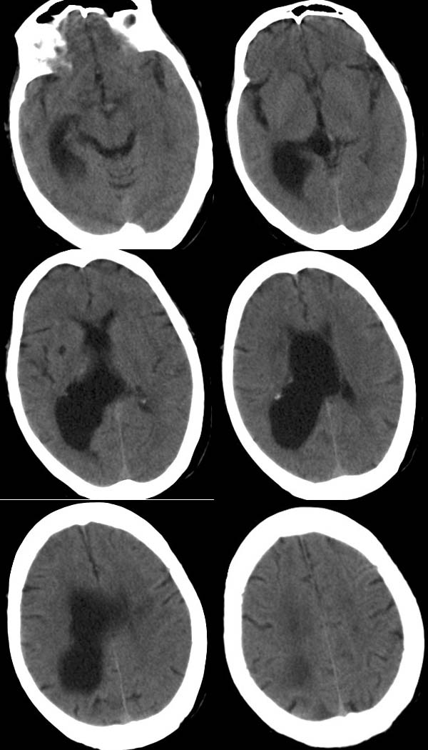

患者左侧肢体活动欠灵活4天,ct检查出左侧放射冠有梗塞灶外,透明隔及右侧枕角可见囊性低密度区,望各位同行帮忙看一下,能否可以诊断蛛网膜囊肿.

作者: sxdongfang    时间: 2005-12-25 01:29
标题: 回复:ct2435:颅脑病变
这个病人年龄有多大?
右侧壳核、左侧放射冠的腔隙性梗塞是存在的。
右侧侧脑室扩大,透明隔向左侧推移,右侧脑沟裂宽度如常,并没有受到推压的感觉,且右侧侧脑室前角没有明显扩大。
我个人感觉右侧侧脑室病变可能是一个存在已久的病变,其可能性为:
1.透明隔囊肿压迫侧脑室,引起侧脑室体尾部局部的积水(不知有无可能);
2.透明隔囊肿由于右后方的薄弱向右后方疝出。
不知有无条件做一个脑室系统的造影,应该能搞明白。
这个地方的蛛网膜囊肿,好象可能性不大,这里应该是脉络膜。
请指点迷津,谢谢!!
作者: sxdongfang    时间: 2005-12-25 01:34
引起这次病变的应该是右侧壳核的腔梗,于右侧侧脑室的病变关系不大。
可以追问一下寄往史,有无老片对比等等。
完全搞明白还要费点脑子。
作者: tsxhfsk    时间: 2005-12-25 01:35
考虑;透明隔囊肿压迫侧脑室引起侧脑室体尾部局部的积水
作者: 576034755    时间: 2005-12-25 01:37
右侧脑室囊性占位伴外侧壁钙化,左放射冠低密度灶,右豆状区低密度内似小结节。
应首先考虑:脑囊虫
应行1. mri薄层加flair序列成像寻找头节  2.必要时强化
作者: gaozhengyi    时间: 2005-12-25 02:03
标题: 回复:ct2435:颅脑病变
脑室的不对称性扩大,病变部位在透明隔与右侧侧脑室,大脑大静脉池右侧也有累及,并且可以看到大脑大静脉的受压推移。给我的印象是脑室的囊性占位性病变,以神经上皮囊肿可能性大。
  神经上皮囊肿可发生在脉络丛、脑室内、脉络膜裂,少数位于脑质内。按发生部位和囊壁的细胞学类型可有不同的命名。位于脉络丛者为脉络丛囊肿,常两侧同时发生。脑室内者为室管膜囊肿,多位于侧脑室三角区。脉络膜裂囊肿可以是神经上皮囊肿,也可以是蛛网膜囊肿。囊肿呈脑脊液样低密度,边界清楚整齐。囊壁很薄,ct一般不能显示,囊壁一般无钙化。囊肿可有占位效应,表现为相应部位的脑室或脉络膜裂较对侧扩大,一般不引起脑水肿。增强扫描囊肿及囊壁均无强化。mri平扫囊肿在各序列上均与脑脊液等信号,信号强度均一。边界清楚,囊壁菲薄,mri较ct更容易显示囊壁。囊肿周围没有水肿和胶质增生的表现。
  本例我觉得诊断为室管膜囊肿比较可靠。

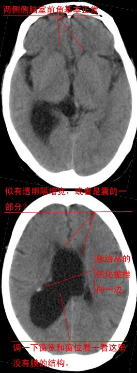

作者: sxdongfang    时间: 2005-12-25 03:30
我觉得这个病人占位效应不太明显,中线没有明显移位,从图三、四可以看到透明隔间腔是增大的,且有膨胀感。
右侧侧脑室三角区好象是负占位病变,或都是一个长期形成的一个慢性占位性病变。
我没有确切证据。

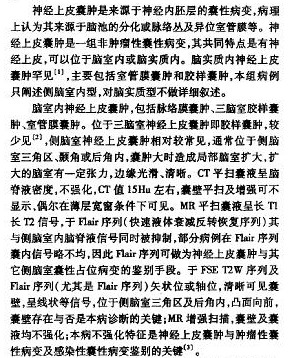

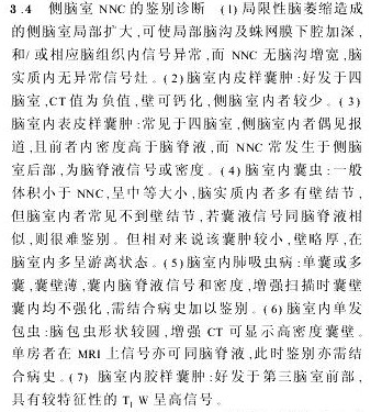

作者: sxdongfang    时间: 2005-12-25 04:37
标题: re
中华神经科杂志000226
中华神经科杂志
chinese journal of neurology
2000 vol.33 no.2 p.126
脑实质内神经上皮囊肿一例报告
耿晓非 魏东宁 陈兵 吴皖南
  患者,男,46岁。因发作性意识障碍、四肢抽搐13年于1999年4月收入院。
  患者于1986年开始出现发作性意识丧失、口吐白沫,但无肢体抽搐及二便失禁,持续30 min缓解。1989年出现四肢抽搐,持续数分钟。ct扫描示右侧颞叶脑实质内约0.8 cm×0.9 cm囊肿。诊断“继发性癫痫”。发作频率短则3 次/d,长则1 次/10 d,先后给予丙戊酸钠、苯妥英钠及卡马西平等抗癫痫药物治疗。过去史、个人及家族史无特殊。入院检查:神经系统检查未见异常。实验室三大常规、血沉、血糖、肝功能、肾功能及电解质检查均未见异常。腰椎穿刺检查csf常规及生化也未见异常。csf囊虫植物血凝素试验(-)。mri平扫:右颞叶脑实质内可见约1.8 cm×1.5 cm大小类圆形长t1(图1)、长t2信号影,边界完整,增强无强化。本次入院前药物治疗无效,故手术摘除囊肿。病理报告:3 cm×3 cm×2 cm灰色脑组织1块。镜下显示囊壁为单层立方上皮细胞(图2),其下可见结缔组织增生。病理诊断:神经上皮囊肿。术后随访至今无癫痫发作。
图1 头颅mri平扫t1加权像可见病灶呈长t1信号,边界完整
图2 囊壁为单层立方上皮细胞  he ×400
  讨论: 神经上皮囊肿又名室管膜囊肿,多发生在脑室系统内,在脑实质内或蛛网膜下腔者罕见。自1938年zchander首次报道以来,国内外有近40例报道。其形态学特征在不同病例或同一囊肿的不同区域可有一定差异。据文献描述,其基本形态为单层或复层立方上皮、柱状上皮和扁平上皮细胞,有些上皮细胞还具有纤毛结构并含有分泌物质。其囊壁大多数为结缔组织,部分病例其内衬直接坐落在胶质组织上。脑室外
上皮囊肿的内容物多为无色透明液体或白色液体,胶状物质少见,这一点与脑室内者不同。本病发病年龄以10~50岁多见。其起源和发生机制尚有争论,公认的说法是起源于神经上皮。对脑室外囊肿的发生机制,一般认为是胚胎发育异常所致。shuangshoti等设想,在脑室和脊髓中央管形成过程中,原始神经上皮的折皱造成了脑室内或脊髓内的突出物。前者形成较常见的脑室内神经上皮囊肿或胶样囊肿;后者闭塞后形成脑实质内囊肿。
  神经上皮囊肿的患者往往在成年后出现症状,这表明囊肿在不断扩大。其机制可能为囊肿液的高渗透压,使周围组织中的液体进入囊内而使其扩张;亦可能是神经上皮的活动性分泌。脑实质内的神经上皮囊肿的临床表现酷似颅内肿瘤,术前往往不易诊断。如果头颅ct及mri为境界清楚的水样底密度区,增强无强化,应想到本病的可能。
(本文编辑:李文慧)
作者单位:耿晓非(100091 北京,解放军309医院神经内科)
魏东宁(100091 北京,解放军309医院神经内科)
陈兵(100091 北京,解放军309医院神经内科)
吴皖南(100091 北京,解放军309医院神经内科)
中华神经科杂志000226
(收稿日期:1999-11-20)
本人支持\"神经上皮囊肿\"诊断,不排除合并透明隔囊肿
[本贴已被 sxdongfang 于 2005-12-24 20:51:14 修改过]

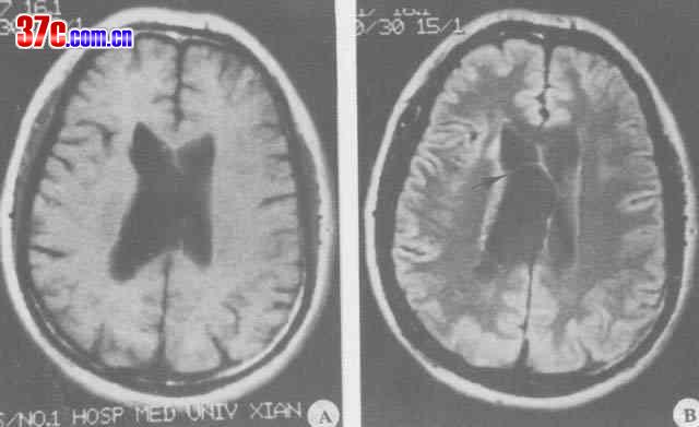

作者: sxdongfang    时间: 2005-12-25 04:40
标题: 回复:ct2435:颅脑病变
脑室神经上皮囊肿:mrt1加权图(a)及质子图(b)囊肿位于右侧侧脑室,前部囊壁可见(箭头),呈弧线样等信号。
图片来自:http://www.bioon.com/figure/200505/106581.html
作者: lz8320473    时间: 2005-12-25 05:02
性别,年龄?从右侧壳核、左侧放射冠的腔隙性梗塞看,年龄50左右?
大脑大静脉受压左移,脉络丛钙化被推向一边,侧脑室体部囊性扩张,右侧侧脑室三角及后角有膨胀感,说明是个哑铃状囊性占位,不是局部脑积水表现。
假如脑室内囊性占位成立,考虑1,室管膜囊肿。2,脉络膜囊肿。
