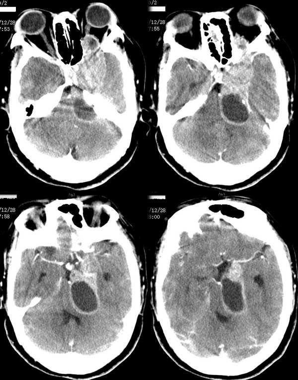

女,41岁,头痛,左侧突眼三年,伴耳鸣,听力正常,左侧面部时有感觉异常.

能来下骨窗吗。ct见左侧岩骨有破坏,病灶呈匍匐性生长,增强后见大概明显强化(无平扫)。
考虑1.三叉神经瘤
    2.脑膜瘤

1.病灶征象:囊实性肿块,范围广,病灶内未见明显钙化。周围骨质压迫变薄,部分吸收。增强后实性部分及囊壁强化较明显。
2.诊断:脑膜瘤(部分囊变)
3.鉴别诊断:颅咽管瘤
请上传骨窗

脑膜瘤常见基底部脑膜\\骨板增厚,此病灶似乎以神经走方为主,由脑桥至眶内.
考虑三叉神经瘤可能性较大.

岩骨及颅底骨破坏,未传图象.平扫瘤体实性部分ct值:45hu ,增强后ct值:62hu .我们诊断为三叉神经鞘瘤可能性大.

左侧鞍旁囊实性肿块,范围广,病灶呈匍匐性生长,累及后颅窝及眶尖,增强后实性部分明显强化,左侧岩骨尖及左眶上裂呈溶骨性破坏,脑干、左小脑半球及颞叶受压移位,三、四脑室受压变形、移位,三脑室及左侧脑室扩大积水。
    女,41岁,头痛,左侧突眼三年,伴耳鸣,听力正常,左侧面部时有感觉异常。
    考虑:
三叉神经瘤可能性较大(累及左侧半月神经节及眼神经)。
    鉴别诊断:
左鞍旁脑膜瘤:1)可累及鞍旁及眶上裂,单不会同时累及后颅窝。2)骨增生多见。
作者: bhyl    时间: 2005-12-30 01:52

骑跨中后颅窝支持三叉神经瘤.

诊断:脑膜瘤(部分囊变)
影像表现:左侧蝶骨嵴及鞍旁囊实性肿块,范围广涉及眶尖及斜坡,向上压迫脑室系统致三脑室扩大,病灶内未见明显钙化。周围骨质压迫变薄,部分吸收。增强后实性部分及囊壁强化较明显。
鉴别诊断:三叉神经瘤,增强不明显。

结合临床,影像特点,考虑左侧三叉神经瘤。
鉴别诊断:1、鞍旁脑膜瘤,病灶强化明显,囊变少,邻近骨质增生明显,少见跨颅中窝生长,瘤内可见钙化,瘤周可见水肿带。2、鞍旁巨大动脉瘤:平扫多为高密度肿块,强化显著均匀,骨窗可见颈内动脉沟扩大。3、上皮囊肿:颅中窝上皮囊肿也可压迫岩骨呈刀切样改变,但瘤有脂肪密度。

左侧鞍旁见巨大囊实性肿块,前后累及眶尖及后颅凹,岩骨尖及眶上裂见骨破坏,增强后实性部分及囊壁明显强化,鞍上池及脑室变形,侧脑室及三脑室扩大.
结合临床症状首先考虑三叉神经鞘瘤.

左侧鞍旁囊实性肿块,范围广,病灶呈匍匐性生长,累及后颅窝及眶尖,左侧岩骨尖及左眶上裂呈溶骨性破坏,脑干、左小脑半球及颞叶受压移位,三、四脑室受压变形、移位,三脑室及左侧脑室扩大积水,增强后实性部分中度不均匀强化。女,41岁,头痛,左侧突眼三年,伴耳鸣,听力正常,左侧面部时有感觉异常。考虑:神经鞘瘤
鉴别诊断:脑膜瘤及海绵状血管瘤强化应该更明显。

哑铃形  跨越脑中后颅窝走行  三叉神经瘤

诊断:左侧三叉神经鞘瘤
鉴别:浸润性脑膜瘤:增强幅度高于神经鞘瘤,可有低密度坏死区,骨改变以增生为多见。所以楼主上传骨窗是很重要的
