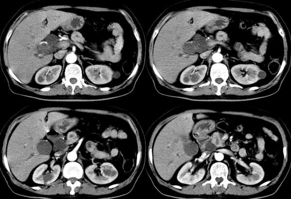

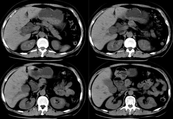

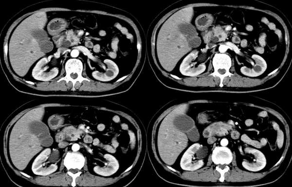

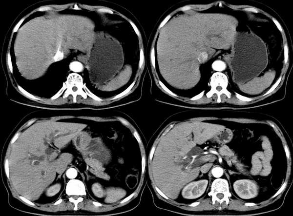

m65y近消瘦,黄疸月余,纳差,无明显腹痛体征,行b超示胆总管扩张,现发上ct平扫及增强像请同行讨论是胆管还是胰头的病变?适时再发结果。

ct所见:肝内外胆管扩张,胆囊轻度增大,胆总管也扩张,下端突然截断,胰管明显扩张,胰头钩突区可见“双管征”,其前方的胰头钩突处显示低密度强化区,边界不清。另见双侧肾脏示结节样低密度区显示。
诊断:1、符合胰头实性占位并胆系及胰管扩张 2、双侧肾囊肿。
鉴别诊断:胆总管下端及壶腹占位,本病例未见高密度结石影,也未见增厚或结节样强化的胆总管壁结构,故不支持。

作者: 东北    时间: 2005-12-30 16:55
胰头癌
作者: guzhongliangddd    时间: 2005-12-30 17:04
应该是考虑胰头癌 .征像1楼老师已经分析了{楼主可参考我发布的此类病例,有病理结果}
作者: niep    时间: 2005-12-30 17:05
支持2楼
作者: honghuqitian    时间: 2005-12-30 18:16
支持版主的分析。
1.ct表现:梗阻性肝胆管扩张,胆囊增大,胆总管扩大终止于钩突,胰腺钩突增大、变形,并见“双管征”。
2.诊断:胰腺钩突癌
        双肾囊肿
作者: ycbabc    时间: 2005-12-30 18:57
非常肯定的胰头钩突癌
作者: 航书    时间: 2005-12-30 19:43
胰头钩突癌
作者: duguo    时间: 2005-12-30 20:27
胰头癌首先考虑。
作者: kbzyycm    时间: 2005-12-30 20:31
胰头钩突癌,肝内外胆管扩张.
作者: yang4132    时间: 2005-12-30 23:14
支持二楼意见。
作者: liaoqiang    时间: 2005-12-31 00:06
支持为胰腺病变,强化时胰头前部强化低于胰腺考虑胰腺癌?
作者: xiaoniu    时间: 2005-12-31 00:15
影像表现:肝内外胆管扩张,胆囊明显增大,胆总管亦明显扩张且下端突然截断,胰管明显扩张,胰头钩突区可见“双管征”,其前方的胰头钩突处外形饱满增大,显示不均匀密度强化,边界不清。另见双侧肾脏示结节样低密度区显示,其中右肾盂扩张积水。
影像诊断:1胰腺钩突癌并胆系及胰管扩张。2壶腹癌不除外。3双肾囊肿,右肾盂囊肿。
作者: haogandian    时间: 2005-12-31 00:26
胰腺钩突癌
作者: 576034755    时间: 2005-12-31 01:56
低位梗阻黄疸、恶性     明确
部位:胰、胆管汇合部之胆管细胞癌
作者: ssl1_1    时间: 2005-12-31 02:34
胰头钩突癌
作者: wawaquan    时间: 2005-12-31 03:05
标题: [转帖]回复:ct2477:[原创]是胆管还是胰头的病变?
以下是引用牟言科在2005-12-30 8:36:00的发言:[br]ct所见:肝内外胆管扩张,胆囊轻度增大,胆总管也扩张,下端突然截断,胰管明显扩张,胰头钩突区可见“双管征”,其前方的胰头钩突处显示低密度强化区,边界不清。另见双侧肾脏示结节样低密度区显示。[br]诊断:1、符合胰头实性占位并胆系及胰管扩张 2、双侧肾囊肿。[br]鉴别诊断:胆总管下端及壶腹占位,本病例未见高密度结石影,也未见增厚或结节样强化的胆总管壁结构,故不支持。[br][br]
[本贴已被 牟言科 于 2005-12-30 8:37:57 修改过]
作者: guduchunmeng    时间: 2005-12-31 03:24
标题: 回复:ct2477:[原创]是胆管还是胰头的病变?
作者: huangaiying1    时间: 2005-12-31 03:32
胰头钩突癌,双肾囊肿,右肾盂囊肿
作者: jiajie    时间: 2005-12-31 04:08
标题: 考虑胰头癌
作者: jiangjing    时间: 2005-12-31 06:17
.ct表现:梗阻性肝胆管扩张,胆囊增大,胆总管扩大终止于钩突,胰腺钩突增大、变形,且见小结节低密轻度强化影,并见“双管征”。
2.考虑:胰腺钩突癌
        双肾囊肿
作者: caihe    时间: 2005-12-31 06:33
支持胰头癌诊断。
作者: xiashunming    时间: 2005-12-31 07:56
同意1楼诊断
作者: xn2ylwg    时间: 2005-12-31 08:48
支持胰头癌诊断。
作者: lushijun    时间: 2005-12-31 14:23
支持2楼的分析
作者: zhangrusi    时间: 2005-12-31 23:03

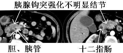

jiajie老师的图示指点、胰头钩突肿块就清晰可见了、很直观。希望各位版主多来点图示。
胰腺血管丰富、增强密度高,胰腺腺癌是少血管癌、强化呈低密度,
本例可以诊断胰头癌

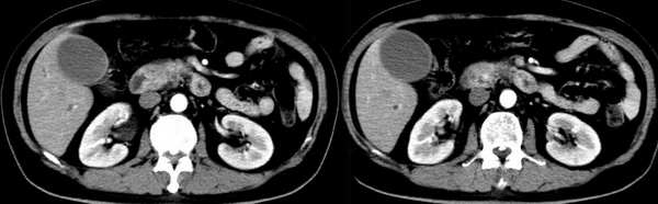

谢各位老师点评,今再请分晰箭头所指征象,是否为“同心圆”征?
