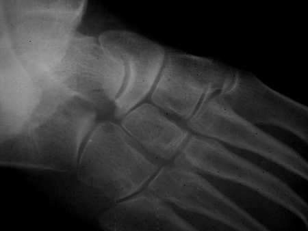

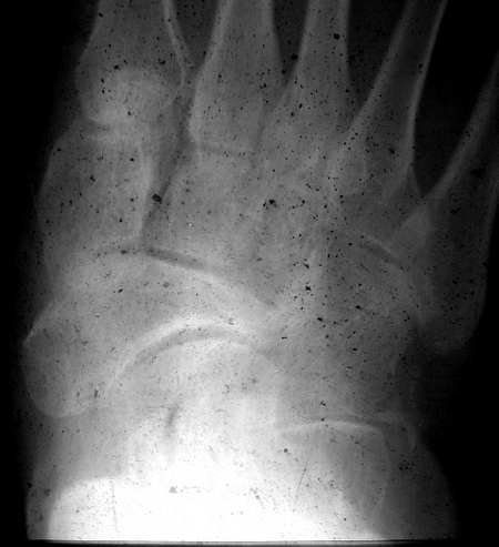

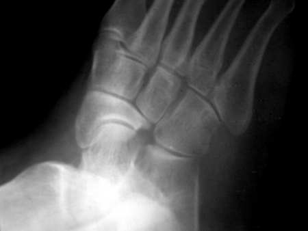

f/60y,农村妇女,少女时似曾有过外伤史,近年来足背隐痛,外观无红肿。
左足正斜位片:

第4跖骨近端似陈旧性骨折,舟状骨密度增高。
作者: xiaoniu    时间: 2005-12-31 17:51
舟状骨密度增高变扁,考虑无菌性坏死。
作者: luoyansheng    时间: 2005-12-31 22:06
第四跖骨粗隆陈旧性的骨折.
作者: x-ray    时间: 2005-12-31 23:56
舟状骨密度增高变扁,考虑无菌性坏死。其他未见异常

应该是正常骨关节片。
作者: lanlong1979    时间: 2006-1-1 06:15
舟骨密度增高,考虑缺血性坏死可能性大.
作者: lvlifeng    时间: 2006-1-1 06:25
舟骨密度增高,考虑缺血性坏死可能性大
作者: chry3    时间: 2006-1-1 07:03
第4趾骨近端陈旧骨折,舟骨变形,密度不均匀,考虑外伤后缺血性坏死
作者: wbs    时间: 2006-1-2 00:25
第4跖骨近端似陈旧性骨折,舟状骨密度增高。考虑为无菌性坏死

舟骨密度似见增高,余无特殊!!!

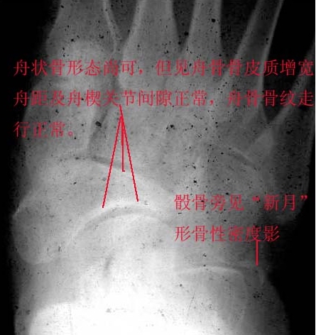

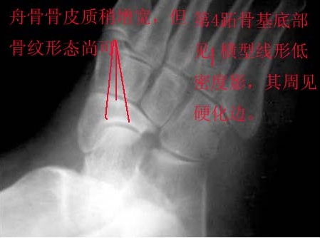

该病例舟骨未见骨折及缺血性坏死征象,认为第4跖骨基底部陈旧性骨折可能(结合外伤史),骰骨外缘“新月”形骨性影,考虑:少女时外伤所致。这次足背隐痛,考虑:退行性病变可能性较大

该病例舟骨未见骨折及缺血性坏死征象,认为第4跖骨基底部陈旧性骨折可能(结合外伤史),骰骨外缘“新月”形骨性影,考虑:少女时外伤所致。这次足背隐痛,考虑:退行性病变可能性较大。
完全同意.

足舟骨变扁,密度增高,无明显的骨质破坏,间隙也正常,又有外伤史,骨软骨炎(无菌坏死)
修复期可能性比较大.至于第四趾骨基底部一张斜位片见线状透亮影,其余片未见.不排外
陈旧性骨折.
