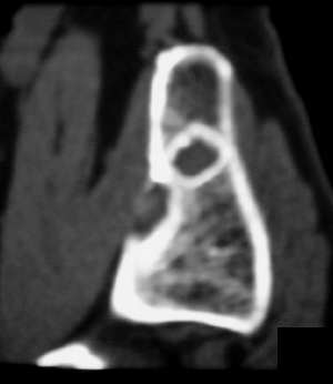

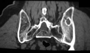

男:62岁。因近1月感左恻骨盆区疼痛2次,其疼痛时间约几秒,呈针刺样,疼痛后感畏寒来我ct。扫描中见左恻髂骨翼部区域有病灶{3毫米},随后行胸腹部{全腹}扫描均未见异常{已到上级医院行会诊}。
局部放大照相

左侧髂骨翼见一边界清晰骨破坏区,内部密度均匀,边缘硬化,周围软组织未见异常;左骶髂关节下方见一结节样高密度影,边缘清晰。
男:62岁。因近1月感左恻骨盆区疼痛2次,其疼痛时间约几秒,呈针刺样,疼痛后感畏寒来我ct。扫描中见左恻髂骨翼部区域有病灶{3毫米},随后行胸腹部{全腹}扫描均发现异常。
考虑:1)左侧髂骨翼结核可能大。2)盆腔淋巴结钙化。

平片;仅见髂骨翼有一低密度病灶,有硬化边,临近关节及组成骨未见异常。ct见圆形低密度病灶,ct值31.4hu,(ct值由于容积效应,可能高于实际)有完整的硬化环。内无死骨。髂骨内软组织较对侧肿大。
一;感染性病变
1, 结核,有关节间隙狭窄,骨质破坏,骨质疏松,冷脓肿等;不支持。
2, 慢性局限性骨脓肿,病变早期腔内充满脓液及渗出液,后为肉芽组织所代替,周围有一圈硬化环。病变部位较深时可无骨膜反应,外形可略大或无改变。----有可能。
二;骨肿瘤
1, 恶性骨肿瘤(包括转移瘤),呈浸润性破坏,与正常组织界限模糊,边缘不规则,无骨膜反应,软组织块以及未见远发灶等均不甚支持。
2, 良性肿瘤,
a, 骨样骨瘤,以骨干多见,可发生与任何骨骼。肿瘤多有圆形/卵圆形透亮区—即瘤巢,周围骨值硬化。当肿瘤自愈瘤巢可消失但骨值硬化存在较久。---有可能
b, 骨嗜酸性肉芽肿,各种年龄段,各部位都可发病,可呈圆形骨值破坏,周遍硬化甚显著。在双层骨皮质破坏不同步时可有纽扣样空洞。---有可能
纵上所述;骨嗜酸性肉芽肿》慢性局限性骨脓肿》骨样骨瘤》恶性肿瘤。

ct表现:
左侧髂骨翼骨松质区局限性溶骨性骨质局限性破坏,边界清楚,周围有明显的较厚的环形硬化环。破坏区内呈软组织密度,ct值31hu,内未见明显钙化灶和死骨影。
特点: ①局限性骨损害;②病灶周围有明显的反应硬化带;③破坏区内呈软组织密度,内未见明显钙化灶和死骨影。
印象:溶骨性破坏的周围有显著的硬化见于:骨样骨瘤、慢性骨髓炎中的brodie氏脓肿、良性成骨细胞瘤、骨结核、骨转移瘤等。
分析:局限性境界清楚的骨密度丧失,且有硬化边,这样的病变常是良性的。
①骨样骨瘤:典型的表现为瘤巢中心斑片状钙化影+周围反应性硬化+二者之间的环形低密度影。好发于骨融合之前。50%发生于10-20岁,多见于30岁以下的青少年。病变小(<1.5cm)。疼痛为就诊的主要原因。王玉凯《骨肿瘤x线诊断学》报道最小年龄5岁,最大64岁。本例有可能,但可能性极小。
②brodie氏脓肿:常见于干骺端,周围有反应性硬化。结合病史,本例可能性最大。
③骨结核:反应性性硬化不常见,但如果以修复为主,病灶周围可见反应性硬化。有可能。
④成骨细胞瘤:好发于骨融合之前。文献报道见于3-78岁。主要特点为直径超过1.5cm的膨胀性软组织密度破坏,厚薄不一的高密度硬化缘和不同程度的基质钙化和骨化。如果钙化小者,可显示不清。有可能,但可能性小。
⑤转移癌:来自乳腺、前列腺或淋巴瘤的转移病灶可以表现为破坏和反应性硬化。老年64岁男性,能否完全除外转移瘤?
临床表现: ①老年男性62岁;②发病近1月,以左恻骨盆区疼痛伴感畏寒就诊。
诊断:左侧髂骨翼慢性感染性病变,以brodie氏脓肿的可能性最大,不除外骨结核、骨样骨瘤、成骨细胞瘤及转移癌的可能。

左侧髂骨关节面下松质骨内可见小椭圆形低密度破坏影,可见明显硬化缘,囊内密度均匀,无间隔及钙化、死骨,未见明显骨皮质膨胀,骶髂关节无破坏,无软组织异常改变,考虑髂骨结核。

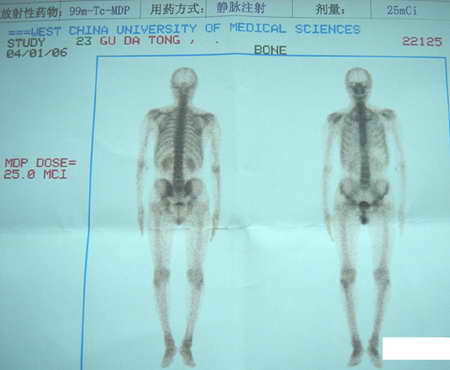

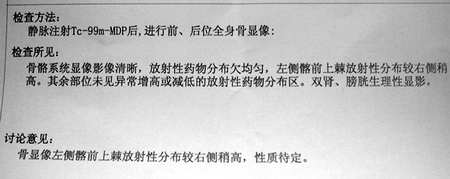

以上为在上级医院作的检查,另外癌胚抗原等未见异常。另外此患者还在考虑是否有手术的必要,但有消息我将告诉各位战友。
[本贴已被 jiajie 于 2006-1-6 15:10:40 修改过]

(1)左髂骨的低密度灶,病灶边界清楚,有硬化边界。病灶呈软组织样密度,病灶内未见出现残余骨、钙化及死骨。
(2)病灶位于髂骨内,最大径几乎贯穿髂骨,到达内外两侧的骨皮质下,但似乎是未破坏骨皮质------硬化边几乎均位于骨松质内。
(3)病灶周围未见明显的骨膜反应,未见肿瘤骨,亦未见出现软组织肿块。
病变分析
(1)肿瘤性:局限性骨破坏常见于转移性骨肿瘤、单发性骨髓瘤、骨样骨瘤等。常见的转移性肿瘤及骨髓瘤均很少出现骨硬化,但部分可出现成骨性转移,形成硬化边界而不出现破坏区内硬化改变者仍很少见。而骨样骨瘤可出现瘤巢,本病亦可不作考虑。
(2)骨感染:常可见于慢性骨感染、结核及嗜酸性肉芽肿。结核呈慢性经过,因此常可见有砂粒状死骨,形成硬化边者少见。慢性骨感染,尤其是brodie脓肿符合此病改变,而嗜酸性肉芽肿常呈穿凿样改变,亦可有硬化边界存在,因此不能完全排除。
(3)肿瘤样病变:符合此病特征者,少见。
病变诊断:
(1)慢性骨感染------brodie脓肿首先考虑
(2)嗜酸性肉芽肿
等待随访结果及病理

左侧髂骨病灶的硬化环有部分中断,病灶内未见死骨,临床提示痛后有畏寒。比较支持低毒性骨感染,良性成骨细胞瘤不能除外。

左髂骨翼类圆形骨质破坏区,周围有多量环行硬化缘,病灶上部可见斑样高密度影,周围线样低密度区,我考虑是死骨形成,因此我倾向于慢性骨髓炎的诊断鉴别诊断:1 结核2转移

作者: guzhongliangddd 时间: 2006-2-26 05:35
今天得到病理结果:骨化性纤维瘤。{病灶内有少量脂肪和纤维组织}。谢谢大家的讨论!!!
