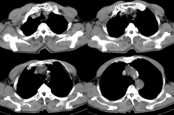

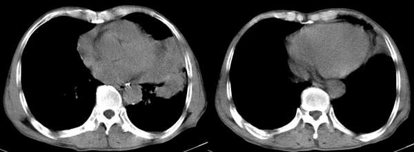

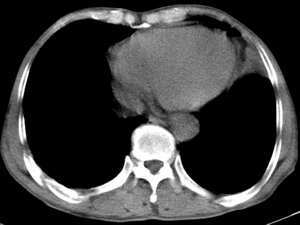

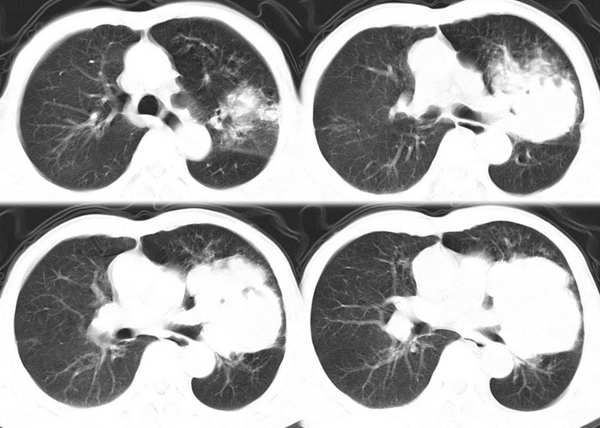

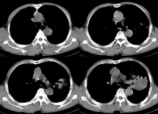

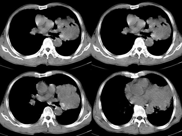

男性,71岁,咳嗽咳痰一年余,胸痛咯血加重4天,请会诊

高龄患者,首先考虑肿瘤性病变可能性较大。

左肺ca并阻塞性肺炎肺不张
作者: 乡医    时间: 2006-1-3 03:36
肺癌伴不张
作者: 牟言科    时间: 2006-1-3 03:51
标题: ct2492:[原创].胸部ct
ct表现:左侧肺组织软组织肿块,直径>5cm(统计学上的恶性病变极大可能性支持),内密度不均,边缘有分叶及毛刺,部分病变远侧边界与肺组织分界不清并显示有斑片状高密度区,同侧上叶支气管呈鼠尾样变窄。
诊断:符合左侧肺癌并阻塞性炎症影象学表现。
鉴别诊断:肺脓肿,有临床的病史如发烧及脓性痰史支持,光滑的空洞内壁,病灶边界不清晰、不规则且无明显分叶征。本病例应该是表现典型。“部分病变远侧边界与肺组织分界不清并显示有斑片状高密度区”表明远侧有阻塞性炎症。至于究竟有周围或中心型的由于病变较大则难以界定(就是说上叶支气管的改变可以是后来受侵及或原位癌)。
[本贴已被 牟言科 于 2006-1-2 19:52:44 修改过]
[本贴已被 牟言科 于 2006-1-2 20:15:13 修改过]
作者: wawaquan    时间: 2006-1-3 03:56
左上叶舌段见一巨大软组织密度影,有分叶,部分边缘清晰,部分模糊,内见斑片状钙化不规则空洞;外围与胸壁相续,胸壁内侧见带状水样密度影;主肺动脉窗淋巴结、奇静脉淋巴结及右腋窝淋巴结肿大。
   男性,71岁,咳嗽咳痰一年余,胸痛咯血加重4天。
   诊断:左肺舌段鳞癌伴纵隔及右腋窝淋巴结转移。
作者: haogandian    时间: 2006-1-3 04:24
男性,71y,咳嗽咳痰一年余,胸痛咯血加重4天
ct:左肺见块状软组织影,边缘见分叶及切迹,密度不均,边缘模糊,支气管变狭
诊断:左肺占位
_(肺癌可能大)伴阻塞性肺炎
鉴别:主要与肺脓疡.
作者: huangaiying1    时间: 2006-1-3 04:27
结合影像表现和患者年龄,首先考虑左肺中心型肺癌伴阻塞性肺炎
作者: rjg199343    时间: 2006-1-3 04:48
左肺中心型肺癌合并阻塞性肺炎
作者: lushijun    时间: 2006-1-3 05:26
支持左侧肺癌并阻塞性炎,考虑有纵隔淋巴转移
作者: aosangwa    时间: 2006-1-3 05:50
标题: 回复:ct2492:[原创].胸部ct
以下是引用牟言科在2006-1-2 19:51:00的发言:[br]ct表现:左侧肺组织软组织肿块,直径>5cm(统计学上的恶性病变极大可能性支持),内密度不均,边缘有分叶及毛刺,部分病变远侧边界与肺组织分界不清并显示有斑片状高密度区,同侧上叶支气管呈鼠尾样变窄。[br]诊断:符合左侧肺癌并阻塞性炎症影象学表现。[br]鉴别诊断:肺脓肿,有临床的病史如发烧及脓性痰史支持,光滑的空洞内壁,病灶边界不清晰、不规则且无明显分叶征。本病例应该是表现典型。“部分病变远侧边界与肺组织分界不清并显示有斑片状高密度区”表明远侧有阻塞性炎症。至于究竟有周围或中心型的由于病变较大则难以界定(就是说上叶支气管的改变可以是后来受侵及或原位癌)。[br][br]
[br][br]
作者: xiaoniu    时间: 2006-1-3 06:01
符合左侧肺癌并阻塞性炎症影象学表现。影像表现及鉴别诊断牟版主分析的很详细不再赘述。
作者: lkc8963    时间: 2006-1-3 07:11
以下是引用xiaoniu在2006-1-2 22:01:00的发言:[br]符合左侧肺癌并阻塞性炎症影象学表现。影像表现及鉴别诊断牟版主分析的很详细不再赘述。[br]
纵隔及腋窝淋巴结肿大不明确。
作者: 东北    时间: 2006-1-3 17:47
左肺ca并阻塞性肺炎肺不张
作者: meng-msp001    时间: 2006-1-3 19:35
癌呢没商量!!!!
作者: wangjing81750    时间: 2006-1-3 19:45
左侧肺组织软组织肿块,直径>5cm,内密度不均,可见空洞呈偏心性,边缘有分叶及毛刺,病变远侧边界与肺组织分界不清并显示有斑片状高密度区。支持左侧肺癌并阻塞性肺炎的诊断!
作者: jiangjing    时间: 2006-1-3 19:54
考虑左侧肺癌[上叶舌段]并阻塞性炎部分肺不张可能性大。建议ct增强并结合临床。
作者: fangjianpen    时间: 2006-1-3 20:24
中央型肺癌并阻塞性肺炎及左上叶下舌段不张和淋巴转移.
作者: 沈谦    时间: 2006-1-3 20:30
支持左肺周围型肺癌伴左肺门心包侵犯,
纵隔淋巴结转移伴阻塞性肺不张、阻塞性肺炎。
作者: 550S    时间: 2006-1-3 22:35
中央型肺ca
作者: 航书    时间: 2006-1-3 23:38
作者: ygdygd123a    时间: 2006-1-3 23:53
支持肺癌.
作者: ximen212    时间: 2006-1-4 00:42
同意4楼
作者: yang4132    时间: 2006-1-4 04:07
左肺癌并阻塞性肺炎。
作者: ssl1_1    时间: 2006-1-5 22:21
左肺ca并阻塞性肺炎
作者: shibing    时间: 2015-5-31 16:45
左肺中心型肺癌
