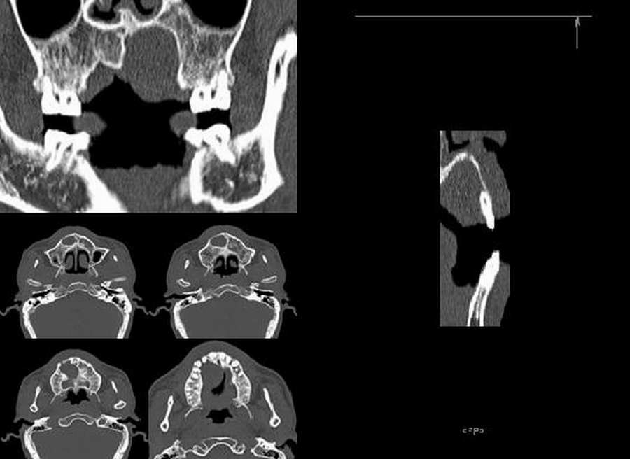

患者男性,病史五年。

左侧硬腭边界清晰锐利骨质破坏,有硬化边,向下突入口腔,矢状重建示上缘骨质虫噬样破坏,似与根尖关系不大。考虑:单纯腭骨囊肿继发感染。
作者: lkc8963    时间: 2006-1-3 06:47
左侧硬腭边界清晰锐利骨质破坏,有硬化边,向下突入口腔,矢状重建示上缘骨质虫噬样破坏,似与根尖关系不大。支持腭骨囊肿。

支持腭骨囊肿。粘液瘤待排
作者: wangjing81750    时间: 2006-1-3 19:30
支持腭骨囊肿!

支持腭骨囊肿。

支持腭骨囊肿.

右侧硬腭边界清晰锐利骨质破坏,有硬化边,向下突入口腔,矢状重建示上缘骨质虫噬样破坏,似与根尖关系不大。支持腭骨囊肿。

病灶应该是右侧吧 是不是冠状位放错了?
作者: wxy7406    时间: 2006-1-4 03:49
版主图像是你编辑过的,病灶道理在哪边?
作者: yang4132    时间: 2006-1-4 03:51
右侧上颌骨内囊状骨破坏突向口腔内,周围硬化边,支持上颌骨囊肿。

该病例图像很漂亮。肯定是多排缧旋ct做的,让人真羡慕。该病例认为是来源腭骨良性囊实病变,是囊腺瘤还是囊肿并感染难肯定,等待楼主揭题告知结果。

造釉细胞瘤?
作者: wanghuier    时间: 2006-1-4 19:05
腭骨囊肿,好象与牙齿没有关系

腭骨囊肿
作者: huangaiying1    时间: 2006-1-5 06:17
支持 腭骨囊肿

支持腭骨囊肿。
