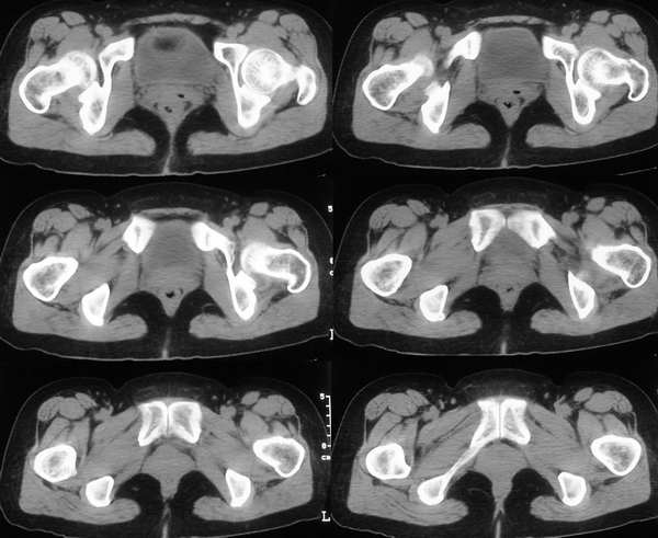

患者,女,43岁,左下肢间歇性疼痛7天,pe:“直腿抬高”及“4字征”阳性,腰椎椎间盘ct扫描未见异常。

作者: 流星1234    时间: 2006-1-5 04:40
钙化性关节周围炎
作者: 国王    时间: 2006-1-5 04:44
考虑韧带钙化
作者: wawaquan    时间: 2006-1-5 04:45
左髋关节退行性改变;盆腔静脉淤积症;卵巢囊肿。
作者: 流星1234    时间: 2006-1-5 04:51
钙化性关节周围炎多为损伤或退行性变所致,钙质沉积于关节周围的肌腱,腱鞘,筋膜,关节囊或滑囊,常见于肩,髋,膝,肘等关节,临床为关节疼痛和动作受限,x线表现为关节附近的点片状钙质沉积,密度一般淡而不均,髋部的钙化见于股骨颈的上方,关节间隙的外侧.
作者: chry3    时间: 2006-1-5 05:29
关节退行性改变,周围软组织钙化
作者: kbzyycm    时间: 2006-1-5 05:49
考虑韧带钙化
作者: lushijun    时间: 2006-1-5 06:09
支持关节退行性改变,周围软组织钙化
作者: huangaiying1    时间: 2006-1-5 06:15
左侧关节囊钙化
作者: 终极者    时间: 2006-1-5 06:16
退化性关节周围炎
作者: ycbabc    时间: 2006-1-5 17:22
支持韧带钙化
作者: mcg90016    时间: 2006-1-5 18:45
mcg90016 支持
作者: zjh196425    时间: 2006-1-5 22:06
这个病例考虑:退行性骨关节病半有韧带钙化,我记得好像原来已经上传国一个病例。诊断应该没有问题。
作者: frzh    时间: 2006-1-5 23:50
退行性骨关节病伴有韧带钙化
作者: 乡医    时间: 2006-1-5 23:56
退行性骨关节病半有韧带钙化
作者: lz8320473    时间: 2006-1-6 00:30
  左股骨头外上方见条型钙化结节,内部密实,边缘致密光整,关节间隙正常,关节骨未见增生硬化,骨质疏松破坏以及局部缺损,软组织影正常。
  诊断;左髋关节骨软骨瘤病。
  鉴别诊断;本病应与创伤关节炎或退行性骨关节病出现游离体者相鉴别。前者都有外伤史,常有关节内骨折和关节骨端畸形。后者出现游离体时骨关节的退行性变甚为显著,关节间隙都狭窄。
  讨论;关节骨软骨瘤病是一种少见的关节疾病,以形成关节内多发游离体为特征。一般均发生与青年或壮年。游离体由透明软骨组成,并逐渐退变钙化或骨化。其大小数目变异颇大,小如针尖,大则数cm,少则单颗,多则数百。
  其典型表现关节内外有多数大小不一,圆形/卵圆形或不定型的骨软骨结节影,有时颇似葡萄。结节的结构不规则,可钙化或骨化,边缘常有一致密圈环绕。
  不典型病例有时只有零星数个骨软骨结节,其结构呈均质性。
  除非游离体压迫或刺激关节,关节面和关节间隙一般保持正常。
作者: 晓杰    时间: 2006-1-6 00:59
支持关节退行性改变,周围软组织钙化
作者: 龙197109    时间: 2006-1-6 01:10
考虑韧带钙化
作者: 山野樵夫    时间: 2006-1-6 01:19
支持关节退行性改变,周围软组织钙化
作者: 576034755    时间: 2006-1-6 02:12
无菌坏死继发退行性骨关节病
作者: shibing    时间: 2015-5-31 17:37
退化性关节周围炎
作者: muzi888    时间: 2015-5-31 19:19
钙化性关节周围炎
