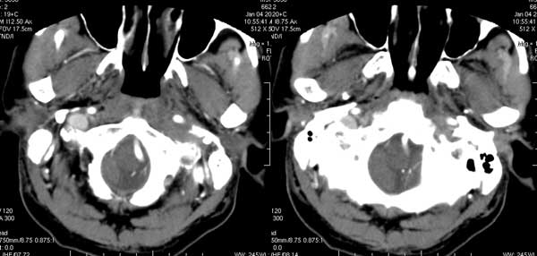

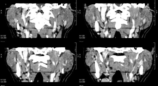

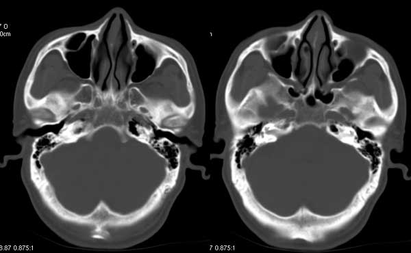

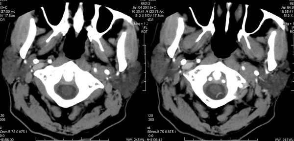

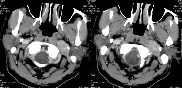

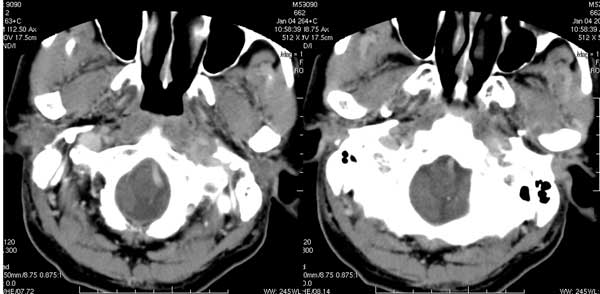

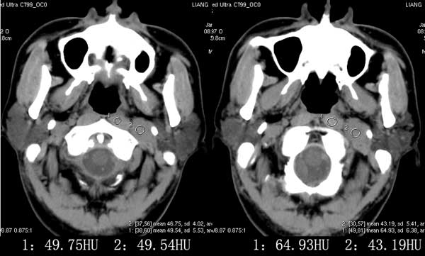

男性,57岁。吞咽困难、饮水咳呛2月余。
体检:构音不清,饮水咳呛,左舌肌萎缩。

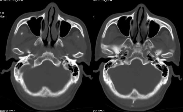

骨窗位

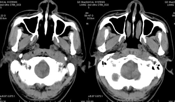

ct平扫

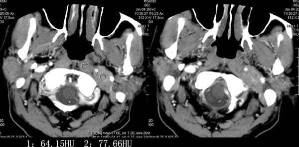

注射造影剂后20秒扫描

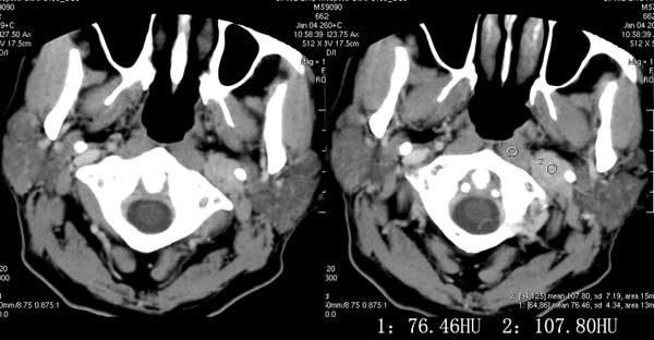

注射造影剂后50秒扫描
注射造影剂后180秒扫描

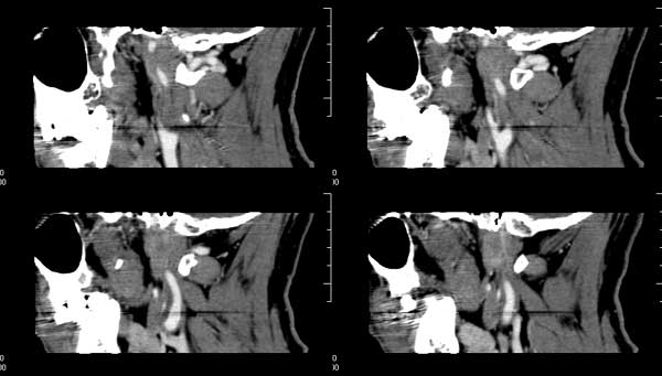

冠状位重建
矢状位重建

作者: hong630104    时间: 2006-1-5 15:03
颈动脉鞘内像是淋巴结转移,临床表现是重症肌无力的表现,建议扫个胸部.
作者: lushijun    时间: 2006-1-5 16:38
支持1楼意见
作者: ycbabc    时间: 2006-1-5 17:10
颈静脉球瘤,左侧颈静脉孔扩大
作者: yxxz    时间: 2006-1-5 17:52
考虑神经源性肿瘤.
作者: jiajie    时间: 2006-1-5 18:54
枕骨大孔及环椎左前缘可见一椭圆形软组织密度肿块,中度强化,边缘欠光滑,颈内动脉受压前移,静脉显示不清,考虑发生于舌下神经的神经鞘瘤。
作者: ygdygd123a    时间: 2006-1-5 19:53
支持4楼
作者: wawa    时间: 2006-1-5 22:53
体检:构音不清,饮水咳呛,左舌肌萎缩。
左侧颈动脉鞘内呈梭形肿大,动静脉分界不清;平扫ct值43hu,增强后颈动脉明显强化而静脉位见显影.增强后50s肿块ct值77hu,180sct值107hu;骨窗未见异常.
考虑:化学感受器瘤可能大.
作者: 乡医    时间: 2006-1-6 00:07
神经源性肿瘤,以神经鞘瘤可能性大。
作者: haogandian    时间: 2006-1-6 00:42
神经鞘瘤可能性大
作者: huangaiying1    时间: 2006-1-6 01:51
左侧颈动脉鞘呈椭圆形增大,其内密度均匀,增强早期病灶轻度强化,于静脉期及平衡期病灶明显强化。结合临床病史,考虑左侧舌下神经纤维瘤可能
作者: 影像同路人    时间: 2006-1-6 02:46
病变与颈静脉关系密切,延迟强化明显,考虑颈静脉球瘤.
作者: no    时间: 2006-1-6 03:03
考虑:颈动脉体瘤.
作者: 小翟    时间: 2006-1-6 03:17
左侧颈动脉鞘内呈梭形肿大,动静脉分界不清;平扫ct值43hu,增强后明显强化,颈动静脉分叉增大,颈动脉体瘤
作者: caihe    时间: 2006-1-6 05:30
该病例是典型的舌下神经鞘瘤。舌下神经是脑xii对脑神经,主要由躯体运动纤维组成,由舌下神经核发出,自延髓的前外侧沟出脑,经舌下神经管出颅,下行于颈内动、静脉之间,弓形向前达舌骨肌的浅面,在舌神经和下颌下腺管的下方穿颏舌肌入舌,支配全部舌内肌和舌外肌。当一舌下神经完全损伤时,同侧半舌肌瘫痪,萎缩,伸舌时舌尖偏向患侧。
该病例临床表现完全符合舌下神经受损的临床表现。ct显示肿瘤的位置在舌下神经管出颅的颈内动、静之间,表现为颈内动、静脉距离增宽。jiajie管理员己把ct表现描述很清楚,故不重复了。
作者: 吕军浩    时间: 2006-1-6 05:37
标题: 回复:ct2511:颈动脉鞘区占位
首先定位:病灶处在颈动脉鞘内,这个应该大家都承认,没说明疑义!
此处常有的病变:神经鞘瘤、化学感受器瘤、淋巴结肿大、神经纤维瘤等等。
神经鞘瘤常有囊性部分(按雪旺氏细胞的比例不同,囊性区的大小也不同),本例基本为是实性病变,故神经鞘瘤不首先考虑。
神经纤维瘤强化不会这么明显,且很少但发,也不考虑。
大部分恶性肿瘤转移到颈部的淋巴结强化也都不明显,ct值很少超过100hu,除非甲状腺癌,(淋巴结转移的强化特征与原发灶相似),但强化的峰值应该前一点,在50秒左右,本例明显的延迟强化,淋巴结也不首先考虑,但可以顺便查一下甲状腺。
20、50秒时,左侧动脉显影良好,被病灶有包绕,而静脉始终没显影,应该考虑到病灶静脉来源可能大,加上特征性的延迟强化,颈静脉球瘤应该是最佳选择!50秒的第二张左边的图像中,病灶中央可见线样高密度影,这应该是静脉显影时的病灶内的静脉腔(如果静脉腔在边缘,可能还需与神经源性肿瘤鉴别,现在病灶边缘没发现受压迫的静脉,神经源性肿瘤不首先考虑)。临床症状可能与神经压迫有关
