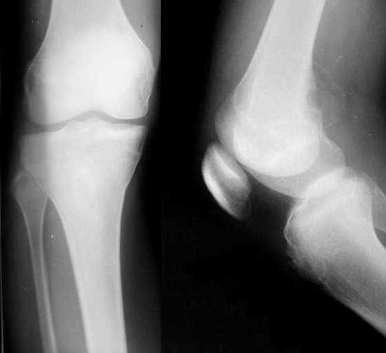

大家将就着看吧!!!!

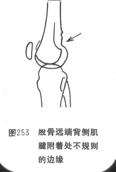

标题: 与病例361比较
http://www.radida.com/radinet/read.php?tid=962

病人有症状吗?[emb10]
作者: jiajie    时间: 2004-6-3 07:57
考虑:骨巨细胞瘤。
作者: 向医生    时间: 2004-6-3 14:30
股骨下段后缘可见一类圆形薄壁透亮影,临近骨皮质可见缺损,边缘硬化,未见骨膜反应。
诊断:股骨下段动脉瘤样骨囊肿。
作者: chongsuzhi    时间: 2004-6-3 16:07
标题: 回复:x051[原创]外伤来诊.男.19岁.病人太穷.没钱做ct!!!
以下是引用向医生在2004-6-3 6:30:27的发言:[br]股骨下段后缘可见一类圆形薄壁透亮影,临近骨皮质可见缺损,边缘硬化,未见骨膜反应。[br]诊断:股骨下段动脉瘤样骨囊肿。
同意。
作者: JUDY160954    时间: 2004-6-3 23:25
股骨干骺端一吹泡状透亮影,邻近骨皮质呈分叶状缺损,周围无骨膜反应,无明显 硬化边,有外伤史,是较典型的动脉瘤样骨囊肿。

作者: 北极星    时间: 2004-6-6 05:18
这是正常变异,与病例361类似。

作者: 潘建华    时间: 2004-6-7 04:21
动脉瘤样骨囊肿可能性最大
作者: rabitking    时间: 2004-6-15 02:08
应该是良性病变,
刮除+快速冰冻+植骨。不必ct或强化[emb5][emb22]
作者: lkc8963    时间: 2004-6-15 21:22
我想应先解决两个问题:1病人是外伤多久后拍片的?如果时间太短,那还考虑动脉瘤样骨囊肿吗?2破坏后方好象见软组织影,请楼主确认,如有就要向恶性病变考虑了!!![emb10]
作者: wwg65578302    时间: 2004-6-17 03:16
我考虑良性骨皮质缺损

作者: china    时间: 2004-12-17 06:34
正常变异,韧带附着处
作者: 黄恩辉    时间: 2004-12-17 06:56
[emb6]股骨下段动脉瘤样骨囊肿
作者: elite    时间: 2004-12-19 02:34
股骨后下方可见3.5×2cm薄壁硬化边缘的低密底影其边缘尚清,且其与股骨相连接处可见骨皮质不连续呈虫蚀样改变。余未见异常关节间隙正常。
意见:巨骨细胞瘤
作者: jiangjing    时间: 2004-12-25 07:28
首先考虑动脉瘤样骨囊肿,警惕发生于骨膜或骨皮质的骨母细胞瘤。
作者: 诺苏COOL    时间: 2004-12-27 05:07
我比较赞成骨囊肿!~~~~[emb6]
作者: 阿敏    时间: 2004-12-30 22:20
免费做ct检查
作者: lclaiwa006    时间: 2004-12-31 07:03
皮质好象有破坏,不象是正常的变异那种,我觉得还是囊肿,但先需要排除恶性的可能!![emb5][emb10][em6]

作者: 假如    时间: 2004-12-31 21:09
没有恶性征像,发生在干构端的良性肿瘤以动脉瘤样骨囊肿可能性大,所以支持向医生意见。[emb6]
作者: gbj8004    时间: 2004-12-31 22:05
动脉瘤样骨囊肿了

[emb6]骨囊肿
作者: yxfjnchina    时间: 2005-1-11 20:18
正常变异应呈浅的缺损,并似锯齿状改变,本病变缺损较大,病人无明显症状,个人意见考虑纤维性骨皮质缺损可能性大.

我考虑为动脉瘤样骨囊肿或骨囊肿。

考虑为动脉瘤样骨囊肿或骨囊肿。
作者: 影像新星    时间: 2008-8-20 02:17
考虑软骨粘液样纤维瘤(本病绝大多数发生于下肢,尤以胫骨上端和股骨下端多见,肿瘤多自髓腔开始,呈偏心性生长,呈典型 的分叶状透亮区,病骨有轻度或中度膨大,有时病变呈大小不等的蜂窝状。
作者: 小峰    时间: 2008-8-20 06:28
股骨下段动脉瘤样骨囊肿
作者: yuhongjun    时间: 2008-8-20 13:33
股骨下段动脉瘤样骨囊肿
作者: 吴文利    时间: 2008-8-20 17:05
像是囊肿
