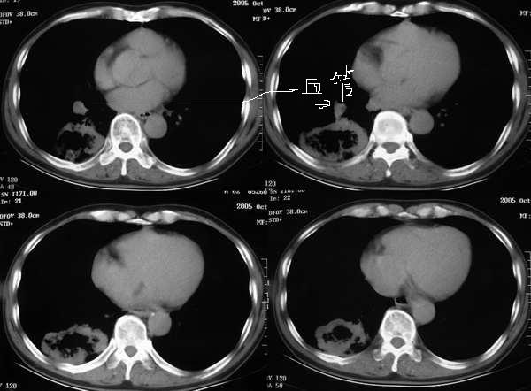

m 62y ,胸闷,气短,痰中带血。

右肺下叶体积缩小,病灶占据右肺下叶区域,边缘不规则,但无明显渗出改变,内可见含气透光影,实性部分似呈片条交织成网格状,右肺下叶支气管主干尚通常,右下肺动脉主干明显增粗,并与病灶相连。印象:肺动-静脉畸形,建议增强!      (请问楼主是仰卧位扫查吗)
作者: cefcmj    时间: 2006-1-7 23:20
回复 摆哥
(请问楼主是仰卧位扫查吗)
是仰卧位扫描。

右下叶见较大空洞,肺窗见空洞外缘与肺界面清楚,胸膜方向边缘模糊,略有分叶,壁厚薄不均,内壁凹凸不平,未见液平,空洞靠近肺门处另见结节影与病灶相连。余肺野未见病变,其余图象未上传说明没有看到重要病变。
讨论:m 62y ,痰血。右下肺较大空洞,首先要排除癌性空洞,本例具有恶性空洞的特征。其次考虑结核,空洞性病变其它部位没有见到播散灶,不支持。
假如我是首诊医生,建议痰脱落细胞检查。

右下肺空洞,壁厚薄不均,内无液平面;无明显胸膜增厚;邻近肋骨增生硬化;右下肺动脉增粗;双侧胸膜下见蜂窝影。
    m 62y ,胸闷,气短,痰中带血。
   考虑:1)右下肺癌(鳞癌)可能大。2)肺纤维化。

右肺下叶背段空洞,壁厚薄不均,邻近胸膜未见明显粘连增厚,结合患者病史,首先考虑癌性空洞可能性大

我首先考虑是炎性病灶。病灶临近轻度增厚的胸膜与病灶呈广基相贴。病灶外恻有淡薄低密度区。以结核可能性大。
作者: 风云01    时间: 2006-1-8 04:13
右肺下叶背段厚壁空洞,内壁不光整,无明显液平征像,年龄62岁,首先考虑癌性空洞,结核好发部位需要排除结核,可以做个结核菌素试验.

结核空洞应不考虑,病灶较孤立,未见卫星灶.癌性空洞可能性大

右下叶见较大空洞,肺窗见空洞外缘淡片影,纵横窗明显小于肺窗,与背侧胸膜粘连处胸膜略有增厚,略有分叶,壁厚薄不均,内壁凹凸不平,末见液平,空洞靠近肺门处另见软组织密度影与病灶相连。
作者没有上传其它纵隔窗,难道是没有上传价值?那么纵隔内也就应没有明显淋巴结肿大.如该占位为恶性,病灶如此大,与胸膜关系密切,多数情况应见胸腔积液.所以考虑炎性病灶.
病灶位于结核好发部位,虽周围未见明显卫星灶,但结合临床为痰中带血,尔非大量脓痰,所以考虑结核.

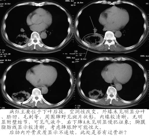

扬仪你的图片好漂亮,我才装的photpshop8.0,用不好你教教我好吗?

结核较ca可能性大
作者: 牟言科    时间: 2006-1-9 07:59
符合癌性空洞的影像诊断标准:(下肺厚壁空洞、壁厚薄不均、内无液平面、邻近无明显胸膜增厚、基底支支气管累及变窄)。临床资料:“m 62y ,胸闷,气短,痰中带血,无肺脓肿的发烧及脓性痰等”也支持本诊断。

以下是引用乡医在2006-1-8 10:18:00的发言:[br]扬仪你的图片好漂亮,我才装的photpshop8.0,用不好你教教我好吗?
对不起!我没有用photpshop图片编辑,用的是“画图”。

ct2525病理结果是:鳞癌
