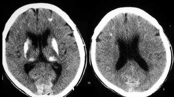

男,61岁:头昏,头痛,昏倒一次,时有站立行走不稳。查体,皮肤未见异常斑点.

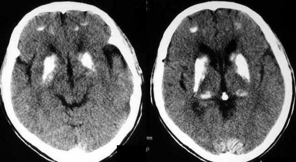

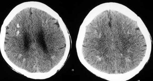

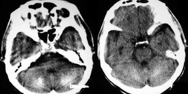

双侧齿状核,豆状核,尾状核头部,双侧额,顶叶皮质下区,双枕叶皮质区,双侧丘脑可见对称性的钙化灶,边界清楚,中线结构居中。
考虑:甲状旁腺功能低下可能,实验室检查应有血磷升高和血钙降低。
鉴别:生理性钙化:基底节区可见对称性钙化,绝大多数出现在40岁以上,无神经系统异常症状,钙化灶较小。
fahr病:又称特发性家族性脑血管亚铁钙沉着症,是一种少见病,ct表现为对称性双侧基底节钙化,无假性甲状旁腺功能减退现象,血清钙,磷正常,肾小管对甲状旁腺激素反应功能正常,无感染,中毒等原因。可发生于任何年龄,病因不明确,多为散发,但有家族史。

1甲旁低2假性甲旁低3farh病

  需要与以下几种疾病相鉴别:(1)fahr病:又称特发性基底节钙化症、锥体外系铁钙沉着症或特发性家族性脑血管亚铁钙沉着症,是以双侧基底节对称性钙质沉着为病理学特征的一组疾病,常有家族遗传;(2)结节性硬化:ct表现为室管膜下多发结节状钙化影,有家族史 ,多见于儿童,主要临床表现以智能低下较明显,面部有皮脂腺瘤;(3)生理性钙化:基底 节区可见对称性钙化,绝大多数出现在40岁以上,无神经系统异常表现,钙化灶较小,ct值 多不超过100 hu。

考虑1甲旁低或假性甲旁低[可能性大] 2farh病。建议作生化检查。
