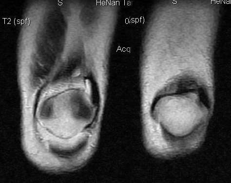

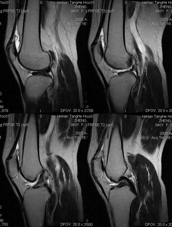

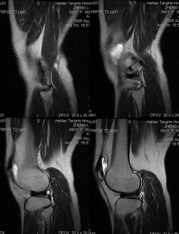

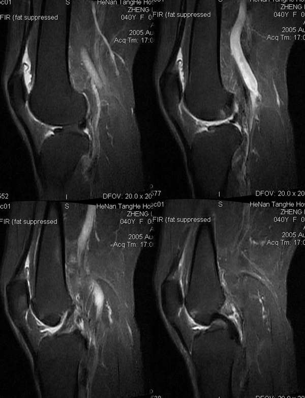

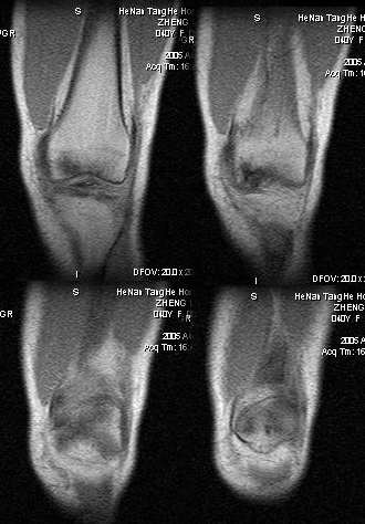

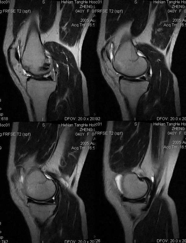

4年前左膝关节积液对症治疗后好转;现左膝关节肿胀,疼痛两月。

作者: 576034755    时间: 2006-1-9 20:23
左膝关节退行性变、半月板损伤、髌上囊积液
股骨内侧髁异常信号—考虑炎性水肿信号
作者: 影象王    时间: 2006-1-10 04:52
左膝关节内侧半月板前后角损伤;关节腔积液;股骨远端软骨下结节为退变(临床常引起膝关节疼痛);前交叉韧带损伤。
作者: liuyuwei    时间: 2006-1-10 05:49
左膝关节腔及髌上囊少量积液;左股骨内髁异常信号,考虑退变可能;前交叉韧带损伤;内外侧半月板退变
作者: jiangjing    时间: 2006-1-10 07:03
左膝关节腔及髌上囊少量积液;左股骨内髁异常信号,考虑退变可能;前交叉韧带损伤;内外侧半月板退变.膝关节退行性病变。
作者: 寻芳者    时间: 2006-1-10 07:13
考虑——————退行性关节炎!!!
作者: mr.popi    时间: 2006-1-11 23:03
关节积液、前交叉韧带部分撕裂;半月板异常信号,退变或损伤(是否为iii级信号?图片上看象ii级);股骨髁异常信号,考虑软骨下骨损伤(局部软骨厚度不均、部分软骨层消失)。
作者: lf994017    时间: 2006-1-14 05:50
退行性关节炎
作者: lihua860    时间: 2006-1-15 02:02
退行性关节炎伴软骨下骨损伤
作者: qq123qq    时间: 2006-1-19 22:20
股骨髁长t1短t2信号考虑坏死4级
作者: 一如我在    时间: 2006-1-21 05:51
半月板损伤 膑上囊积液  退行性关节炎!
作者: 龙在野    时间: 2006-1-22 02:35
骨性关节炎
作者: fjlinmei    时间: 2006-1-23 07:00
外侧半月板为盘形半月板,关节面下方有较明显的骨软骨炎,关节囊内积液,可以加做冠状位,看看内外侧副韧带有没有问题.
作者: lygxpygl    时间: 2006-2-18 04:25
支持半月板变性改变,前后交叉韧带显示正常。
作者: 激情MRI    时间: 2006-2-21 03:38
非常典型的剥脱性骨软骨炎,半月板撕裂。膝关节退变-----
