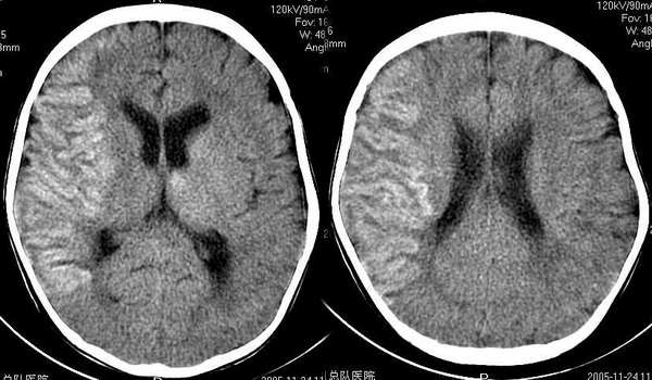

患儿,男,2岁,全身出血倾向.

维生素k缺乏引起的的颅内蛛网膜下腔出血
作者: 山野樵夫    时间: 2006-1-9 17:35
蛛网膜下腔出血,出血的原因应结合临床,以迟发性vitk缺乏多见。
作者: huangaiying1    时间: 2006-1-9 17:57

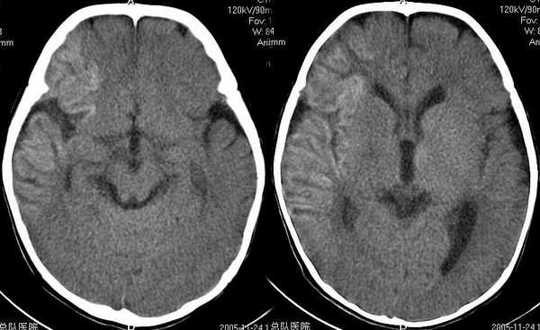

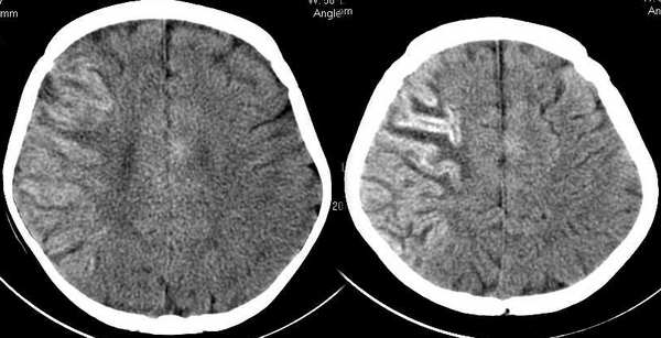

右侧额,颞,顶叶脑皮质区可见曲线状钙盐沉积,中线结构居中,脑室系统大小形态正常,考虑颅面血管瘤病可能性大
作者: 摆哥    时间: 2006-1-9 20:38
不考虑出血,倾向4楼意见
作者: yxxz    时间: 2006-1-9 20:46
考虑颅面血管瘤病可能性大
作者: 一棵树    时间: 2006-1-10 01:21
不是蛛血,脑皮质密度相对增高,血管性病变。畸形?
作者: wangzhanshuang    时间: 2006-1-10 01:43
有癫痫症状吗,颜面部有血管瘤吗,我也首先考虑脑颜面血管瘤综合征

是沿脑回分布的高密度影,不是蛛血哈!至于是什么,很抱歉,我也不知道,这儿童是在重庆医科大学儿童医院诊断为w-s综合征,全国没见报道过几例,至于该病的影象学表现没见过报道,不过不久他父母会带他来复查,我们已经联系好给他免费复查,复查的ct片我会及时发上来!
作者: wangjing81750    时间: 2006-1-10 06:36
似乎在书上见过类似的图片,具体忘了,但是不是蛛血,高密度影是在脑回,不是脑沟。我支持4楼意见!希望楼主尽快上传。期待!

右额颞顶叶脑皮质表面弧线样钙化,相邻脑沟增宽,符合颅面血管瘤综合征ct改变
作者: ssm999    时间: 2006-1-10 07:36
sturge-weber综合征
sturge-weber综合征所具有的单侧发病倾向,好发于枕顶部的颅内脑回状钙化或皮层钙质沉积,患侧脑萎缩,颅板增厚,与颅内病变同侧的面部三叉神经分布区葡萄酒色血管瘤,以及神经系统其他临床症状,是具有鉴别意义的征象。

sturge-weber综合征又称为脑颜面血管瘤,系先天性神经皮肤综合征。临床表现典型,包括癫痫、智力低下、轻偏瘫、偏盲及三叉神经分布区紫红色血管瘤、先天性青光眼等。主要病理变化是颅内血管畸形,三叉神经分布区血管瘤和眼球脉络膜血管畸形。患侧大脑半球发育不良或萎缩,神经节细胞减少、变性、神经胶质增生,并伴有脑皮质钙化。脑血管畸形常发生在顶叶、颞叶和枕叶,典型者颅内病变为单侧,而且与面部病变同侧。影像表现常为血管瘤病的后遗症。
ct表现:1、钙化常见,多为单侧性,始于枕叶,逐渐向前发展,居脑表浅部位,沿脑回呈曲线形或宽大锯齿状钙化。2、脑皮质萎缩典型,尤以右枕叶萎缩明显,亦可累及整个大脑半球,脑沟增宽,但脑室不扩大。3、患侧颅骨增厚,头颅不对称。4、软脑膜血管畸形,ce可强化。5、同侧脉络丛增大,且显著强化。
鉴别诊断:蛛网膜下腔出血:脑沟内呈高密度影,但ct值在80hu以下。其他ct表现及临床特点亦与sturge-weber综合征不同
