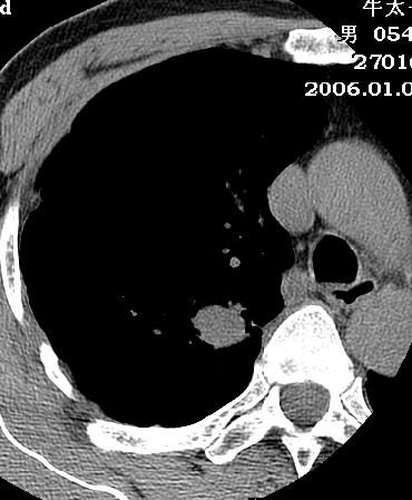

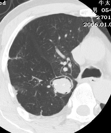

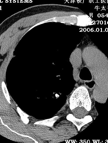

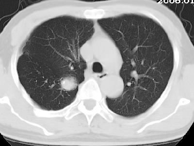

患者咳嗽,无发热。

如果把图象完整的传上来就更好了。

右上肺后段肿块,浅分叶,边缘光整,其内可见斑块状及点线状钙化,无脂肪密度,包膜下可见半环形含气征呈新月样改变,灶周无明显卫星灶,首先考虑为psh-肺硬化性血管瘤。
psh应与以下疾病鉴别:
结核球:为本例最应鉴别者,可有浅分叶,上肺多发,常见钙化且多位于周边,可有裂隙样空洞,周围常有卫星灶为其主要鉴别点。
错构瘤:可有钙化呈爆米花样,但多无含气新月征,脂肪密度为其重要诊断依据,本例无明显脂肪密度。
腺瘤及类癌等:可有钙化,但多无含气新月征。
肺癌:分叶明显,可有钙化,但多无含气新月征,肿块恶性特征。
肺包虫囊肿:流行病史重要,可有空气半月征,但多为液性。
支气管肺囊肿:相通者可有含气新月征,但多无钙化。
肺霉菌病:部分病例可有含气新月征,但临床多有基础病变,灶周或其他肺野有渗出改变。

有肺上叶后段tb球
作者: lushijun    时间: 2006-1-11 14:05
支持上叶后段tb球

结核空洞内霉菌求球
作者: 东北    时间: 2006-1-11 16:40
结核空洞内霉菌球   图象最好传完

病史?
有无手术史?
肋骨缺少吗?(片不全难以确定、病灶居下叶背段?“斜裂”内?)
右斜裂怎麽会升高(原因)
结核球?错构瘤?不会是奇静脉吧?

空洞病变或囊性病灶合并霉菌球感染与肺硬化性血管瘤的鉴别诊断,除了变动体位鉴别之外,二者之间影像能够鉴别吗?有临床症状支持影像可能能鉴别吗?  [emb10][emb10]

首先考虑结核空洞内肺霉菌球

炎性假瘤包括肺硬化性血管瘤,但是不容易形成空洞啊。

楼主未传全图片及病史,从图片上看有两种可能 1.tb 2.霉菌病

空气半月征,考虑曲霉菌球,结核球不排除

1硬化性血管瘤2tb球3肺癌
作者: chry3    时间: 2006-1-12 05:58
1、硬化性血管瘤。2、结核球。

考虑1曲菌球[结节周围新月空洞影或空腔征]。2结核球[结节伴钙化影]。3硬化性血管瘤[炎性假瘤]。4错构瘤
