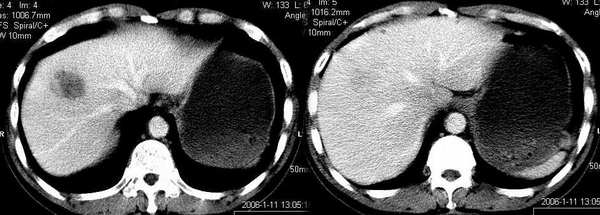

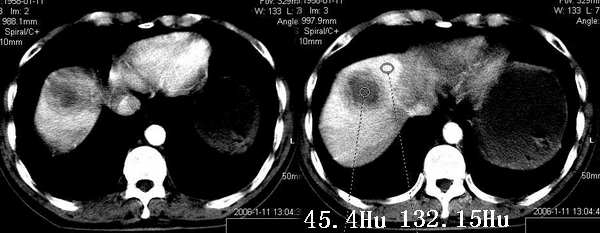

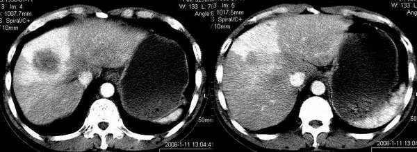

患男,48岁,右上腹痛1月余,有高热史.
血常规:白细胞总数及中性粒细胞增高.

作者: fugang    时间: 2006-1-13 07:10
象肝脓肿
作者: wawaquan    时间: 2006-1-13 07:18
肝脓肿,典型。
作者: chen123    时间: 2006-1-13 07:49
典型的肝脓肿
作者: yunhong    时间: 2006-1-13 08:09
考虑肝脓肿。
作者: guduchunmeng    时间: 2006-1-13 08:30
肝脓肿
作者: 珍珠    时间: 2006-1-13 08:42
支持楼上意见
作者: 刘明    时间: 2006-1-13 16:06
环征,典型肝脓肿
作者: hxr9381    时间: 2006-1-13 19:26
环状强化,病灶中央液化坏死,考虑肝脓肿。
作者: kbzyycm    时间: 2006-1-13 21:05
考虑肝脓肿。
作者: llh913    时间: 2006-1-13 21:09
脓肿.
作者: 东北    时间: 2006-1-13 22:11
肝脓肿
作者: lushijun    时间: 2006-1-13 22:36
作者: huangaiying1    时间: 2006-1-13 23:55
增强出现三环征,考虑右膈顶肝脓肿
作者: lvji    时间: 2006-1-14 00:32
考虑肝脓肿,病灶前方于动脉期可见扇形明显强化灶,应是动静脉瘘形成。
作者: lx    时间: 2006-1-14 01:46
结合病史高热、白细胞中性粒细胞增高及ct上表现为环状强化,都可以符合肝脓肿,但是不能解释周边为什么有扇形强化,可能存在动静脉漏,没有查书,不知道脓肿可否出现动静脉漏。有没有平扫。
作者: 山野樵夫    时间: 2006-1-14 02:01
三环征,考虑肝脓肿!
作者: tsxhfsk    时间: 2006-1-14 03:17
考虑肝脓肿!
作者: zhangrusi    时间: 2006-1-14 03:33
临床符合、ct图像符合典型肝脓肿
作者: ssl1_1    时间: 2006-1-14 03:38
标题: 回复:ct2566:肝脏病变,很典型,请大家再次复习!
以下是引用yunhong在2006-1-13 0:09:00的发言:[br]考虑肝脓肿。
作者: 01xihui01    时间: 2006-1-14 05:25
考虑肝脓肿!
作者: 影象王    时间: 2006-1-14 06:15
肝脓肿!周围片状强化为异常灌注。
作者: xiaoniu    时间: 2006-1-15 05:01
1肝右叶三环强化圆形阴影为肝脓肿!
2肝密度普遍减低视为脂肪肝
3肝裂旁三角形强化区视为脂肪肝基础上存留的正常肝组织。
作者: 九头鸟    时间: 2006-1-15 06:18
肝脓肿
作者: 张巍    时间: 2006-1-16 08:43
标题: 111
以下是引用xiaoniu在2006-1-14 21:01:00的发言:[br]1肝右叶三环强化圆形阴影为肝脓肿![br]2肝密度普遍减低视为脂肪肝[br]3肝裂旁三角形强化区视为脂肪肝基础上存留的正常肝组织。[br]
    楔形强化区为异常灌注引起的肝段动脉期一过性强化,该病例脂肪肝并不明显!
[本贴已被 张巍 于 2006-1-16 0:43:46 修改过]
作者: mhdsj    时间: 2006-1-17 03:47
肝脓肿
作者: shibing    时间: 2015-6-1 08:38
典型肝脓肿
