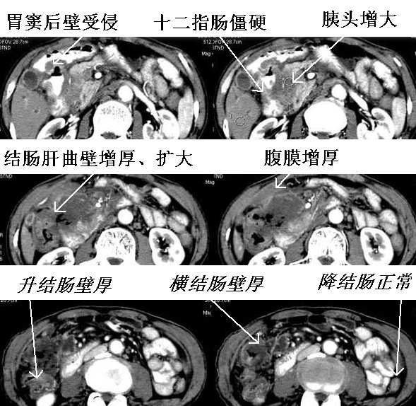

男性,78岁。2个多月前无明显诱因出现右上腹隐痛。在当地医院按“胃炎”、“胆囊炎”治疗,症状无缓解,疼痛逐渐加重,伴排便困难,每日或数日1次,量少,无粘液便、血便,无里急后重。其病以来,胃纳明显下降,进餐后觉腹胀,伴体重下降。

病变定位:病变主要位于结肠肝曲及部分横结肠。
定性分析:
1、病变主要呈腔外生长的软组织肿块,动脉期有强化,肿块不规则,病变长轴与结肠走行相一致。
2、肿块内有气体,相应部位结肠管壁不规则增厚。
3、临床:有“排便困难,每日或数日1次,量少”的症状,年龄78岁。
定性诊断:综合上述几点依据,首先考虑结肠癌。
鉴别诊断:
1、非何杰金氏淋巴瘤:多发生于回盲部,呈浸润性生长,临床多有发热、贫血等症状,也伴有其它部位的病变,如腹腔淋巴结肿大等,这个病人虽然不首先考虑非何杰金氏淋巴瘤,但除外不了此病的存在。
2、结核:部位多发生于回盲部,有肠管周围渗出,多有结核中毒症状;
3、克隆氏病,多发生于小肠,如果累及结肠,同时尚有小肠的病变,此例不符合。

男性,78岁。右上腹隐痛,疼痛逐渐加重,伴排便困难,伴体重下降。
右下腹软组织块,内有气腔,不规则强化,肿块右后下方见环形软组织块影与之相连,气腔更为明显,病变区域位于右侧。
定位,右半结肠及结肠肝曲。
理由1,临床有下明确消化道症状;2,病变位于右侧,呈腔外生长的不规则环形软组织肿块,内有肠气,表示肠管病变。
定性;结肠癌。
鉴别诊断;
1,克隆氏病,结核等炎性病变。可有肠壁增厚,肠腔狭窄,但不成软组织块。
2,结肠淋巴瘤,影象鉴别比较困难,但老年病人结肠癌多见。
3,结肠平滑肌瘤,轮廓清楚,边缘光滑,不难鉴别。

支持肝曲结肠癌伴邻近淋巴结肿大。
右下腹等低混杂密度影,增强后不均匀强化;周围结节影与之相续;与胰头、胆囊及附近肠管界限不清;其内点片状气体影与结肠肝曲内气体相连;升结肠肠、结肠肝曲及右半结肠肠壁环形增厚;十二指肠降部壁僵硬;胰头明显增大,内部密度不均;胆总管及胰管无扩张;系膜上静脉内癌栓性成。肝内无转移性病变可见。
鉴别诊断:胰头癌:多有胆胰管扩张,肝门淋巴结肿大,肝内转移灶,十二指肠降部明显受浸,腹腔动脉根部淋巴结增大融合。
由与右半结肠周径较大,粪便稀薄,且癌多为肿块型或溃疡型;而左半结肠周径较小,粪便已成形,且浸润型癌多发生于左半结肠。所以右半结肠以肠功能紊乱,贫血,隐血阳性常见,多不引起医生及患者的重视。而左半结肠由于肠梗阻,腹绞痛,粪便形状变细,脓血便等引起医生及患者的重视。

补充一点:门静脉内有低密度的栓子,考虑癌栓,更支持是恶性肿瘤。

标题: 支持右半结肠癌周围多脏器侵犯

支持听蝉观竹、jiajie两位主任的分析,但还有一点疑惑?1、既然是结肠癌一点梗阻征象都没有,除非是结肠癌浸润型,从ct表现看,肿块范围较大,而且腔内不规则,不象浸润型结肠癌。2、右半结肠癌临床症状多表现为胃肠道功能不良,如消化不良、胃纳不佳,腹胀和恶心呕吐等,常有贫血、乏力、消瘦,以及便血或腹泻、便秘交替史。而本例无便血或腹泻史。只所以提出这两点疑惑,是否还要与结肠转移性肿瘤、平滑肌肉瘤鉴别?如胃癌转移等。
作者: 听蝉观竹 时间: 2006-1-15 04:36
关于caihe版主的两点疑问,我是这样理解的:1、没有肠梗阻是因为病变主要向管外及周围生长,目前肠管的管腔尚未到梗阻程度;2、无便血或腹泻病史是因为病变在横结肠及肝曲,不象左半结肠(尤其是直肠、乙状结肠)一样,出现明显的便血或腹泻、便秘交替临床症状,这在临床上很常见的,肉眼不明显,但是往往镜下还是能够见到红细胞、白细胞,也可以有大便潜血。
作者: huangaiying1 时间: 2006-1-15 04:52
我认为上下跨度这么长的结肠癌是不多见的,结肠癌一般是向周径发展,浸润,向长径浸润的少见,这个病例可否考虑为胰头钩突癌侵犯结肠,或腹膜(如系膜,网膜)的肿瘤侵犯结肠。见笑!
作者: caihe 时间: 2006-1-15 05:04
不知道翁站长讲的无血便,是潜血试验阴性还是肉眼无血便。再者在ct上辨认肿瘤主要向腔外生长还是向腔内生长还是很难辨认的。因为该病例肿瘤病变区域结肠腔内无明显对比剂,只见少量的气体,故很难辨认。无明显梗阻,只是在理论上的解释。
作者: guzhongliangddd 时间: 2006-1-16 01:22
定位:右半结肠,累及结肠起始部及结肠肝曲。
ct所见征象:1,结肠肠壁在起始部向心性增厚,肠外壁形态不规则,临近右外恻腹膜有增厚{强烈提示有腹膜种植转移}2,增厚的肠壁在强化前后有明显差异{另外病灶内部伴有坏死}3,肠系膜上静脉呈低密度{提示有血管受侵癌栓形成,右半结肠的血供又肠系膜上动脉供应}4,胰腺形态正常。
定性诊断:右半结肠癌伴腹膜种植转移及肠系膜上静脉癌栓形成。
该病主要与淋巴瘤区别。1,淋巴瘤常伴有全身性畅壁增厚!2,轮廓较清晰,强化程度低于结肠癌。3,常伴有淋巴结增大,融合成团!!!
作者: jiangjing 时间: 2006-1-16 05:08
部分升结肠及结肠肝曲部肠壁不规则增厚隆起,呈肿块结节状,质地不均,边界不清,与12指肠粘连,12指肠部不规则增厚,降段内侧肿块形成,胰头增大,增强病变呈不均匀强化,以边缘强化为甚,门静脉栓塞,肠系膜根部间淋巴结显示。结合大便困难考虑右半结肠肿瘤伴12指肠与胰头受侵。鉴别胰头癌与12指肠肿瘤[两者均应有胆道胰管扩张,二者难以侵犯结肠,门静脉栓塞少见]

ct所见:
结肠肝曲见软组织肿物充填,截面最大径9x6cm,长约5cm,边缘毛糙,其内可见不规则含气、含液管腔,肿物密度不均匀,平扫ct值28-34hu,注射造影剂后不均匀轻至中度强化。横结肠右半段管壁明显不规则增厚,管腔狭窄,病变长度约8cm。胰腺钩突与肿物分界不清,胰腺体尾部密度尚均匀。十二指肠水平段亦与肿物分界不清。增强扫描肠系膜上静脉呈圆管状低密度影,向上达门静脉。肝内胆管普遍轻度扩张,以远端小肝管扩张为主。胆囊壁均匀增厚,内未见占位性及结石。肝、脾、双肾实质未见占位性病变。腹腔内未见积液及肿大淋巴结。
ct诊断:
1、考虑结肠肝曲及横结肠右半段结肠癌,并侵犯胰腺钩突部及十二指肠。
2、可疑肠系膜上静脉癌栓形成。
3、胆囊炎。

蔡主任的8条意见,只有最后1条是错的——这个患者我误诊了,手术结果是胰腺癌!
结肠镜检查:结肠肝曲处见粘膜环壁隆起阻塞肠腔,表面溃烂、瘀红、粗糙、僵硬,肠腔狭窄,结肠镜不能通过。
结肠镜诊断:结肠肝曲狭窄并溃烂。
手术所见:打开腹腔后见胰头肿物约10x10cm,与横结肠近肝曲约5cm段粘连并浸润该段,呈梗阻不全改变,周围淋巴结肿大。因肿物已跨越脊柱中线,无手术治疗机会,故未予肿物切除。取肠系膜淋巴结送病理科检查后行横结肠—回肠吻合术。
肠系膜淋巴结病理检查结果:为淋巴结转移性低分化腺癌。
免疫组化:ckc(++++),ca19-9(++),cea小灶性(+),vinetin(-)。
结果出人意料!但是也有人诊断正确——9楼的huangaiying1 老师,佩服佩服!

v010病例只所以认为是结肠肝曲区域结肠癌侵犯胰头,而不是胰头癌侵犯结肠肝曲区域,关健就是没有结合临床资料,导致着定位的错误。回顾分析对我们很有好处,不怕误诊,就怕不总结经验,下面就这一病例再总结一下。
该病例仔细看了,觉得因果关系错了,应该是胰头癌侵犯结肠肝曲区域。
1、huangaiying1战友讲的很好,“结肠癌一般向周径生长较多,向纵径生长少见”。
2、肝内胆管轻度扩张,胰腺管仔细看了也有轻度扩张。
3、从临床资料看,该病例这样大的病灶没有便血及腹泻或便秘症状,这也少见。
4、该病例这样大的病灶,也没有看到不全性肠梗阻征象,虽然这种梗阻是低位梗阻,但多少梗阻以上的肠腔有少量的肠腔积气或积液,而本例没有。
5、既然出现上述疑点,不好解释,那么就要考虑肠腔外邻近脏器的肿瘤侵犯结肠,侵犯路径是直接侵犯:结肠外膜层、肌层,最后粘膜层受侵。而该病例手术病理结果己告诉了这样受侵路径。

谢谢各位战友及版主的精彩讨论:对此片我也是诊断错误!我的错误在于认为“胰腺管没有扩张,接下来就出现推理错误”。现在我也在想为什么该病灶那么而胰腺管及肝内胆管没有明显的扩张??

1、如此巨大的肿块,没有肠梗阻和大便的改变,这一点蔡主任在前面已经提出过疑虑,现在看来我前面的理解是错误的,一个症状可以解释,但两个主要的临床症状都没有就解释不通了,所以我犯了主观主义和经验主义的错误。对此的体会是:如果临床症状(尤其是数个临床症状)不能解释影像征象的话,应该改变思路。
2、肿块的中心太靠内,仔细分辨仍可以看到右半结肠的影像,右半结肠的影像位于肿块的外侧,但两者之间没有间隙。从这一点体会到:虽然肠道的位置是变化较大的,但是升、降结肠的上半部分是相对较恒定的。这在今后中要加以注意。v0012异曲同工这个病例也存在着这个问题。

本例胰腺癌向胰外发展(结肠肝曲浸润)比向胰内发展更为明显,严重,它没有引起肝内胆管及胰管扩张的原因可能有两点:一是胰头钩突部与胆总管关系并非十分密切,二是虽然肿块很大,但是向上生长,并没浸润胆总管
