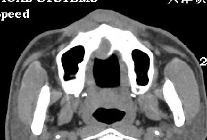

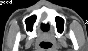

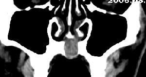

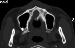

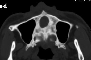

昨天上颌骨病变的软组织窗ct片,
[本贴已被 jiajie 于 2006-1-14 16:51:30 修改过]
作者: WXH666666    时间: 2006-1-14 06:55
这样的片子怎么看得清,只见骨窗,重新多传几张不同窗宽、窗位的!谢谢!
作者: duguo    时间: 2006-1-14 17:20
上颌骨脂肪瘤?
作者: 老林    时间: 2006-1-14 20:56
囊性病灶,面裂囊肿考虑
作者: wawaquan    时间: 2006-1-14 23:47

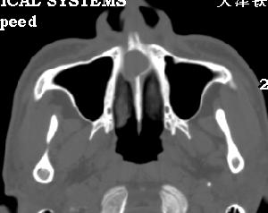

标题: [原创]
鼻腭管囊肿(切牙管囊肿),较典型。
    鼻腭管囊肿起自于切牙管内的上皮细胞,是最常见的上颌发育性囊肿。ct上囊肿呈位于中线的心形低密度影,切牙管扩大。除了继发感染,漏管形成外,鼻腭管囊肿通常无症状。
    鉴别诊断:腭正中囊肿起自切牙管后方与两侧上颌腭突之间,常呈圆形或卵圆形,男性患者多于女性。多数呈无痛性肿块,但可感染而出现脓性鼻腔分泌物,病变可向后扩展达磨牙区。

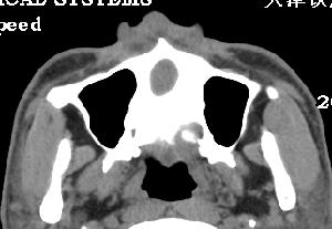

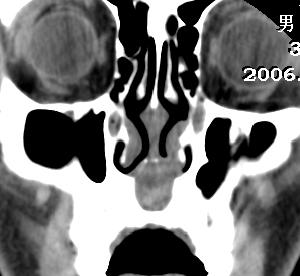

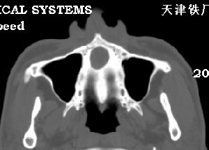

患者男/42y;上腭部肿物
作者: jiajie    时间: 2006-8-8 05:57
标题: 回复:ct2576:[原创]上颌骨囊肿???
第一例,考虑鼻腭管囊肿。
第二例,考虑腭正中囊肿。
