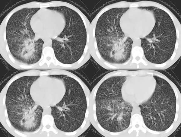

男,37岁,咳嗽、咳白痰半年,无发热,血象正常,抗炎治疗效果不佳。

应传纵隔窗
作者: wawaquan    时间: 2006-1-14 23:12
左下肺髓质部大片影,内见充气支气管征及无壁空洞。
考虑:杆菌性肺炎可能大。
作者: zxd95    时间: 2006-1-14 23:55
1、病史:男,37岁,咳嗽、咳白痰半年,无发热,血象正常,抗炎治疗效果不佳。
2、右下肺片状影,密度较高不均匀,边缘不清,内见“支气管充气征”,见斑点状钙化及壁较厚之空洞,双肺还见弥漫性粟粒状影。
3、以上征象提示炎性病变,以右下肺结核伴双肺播散可能性大。
4、建议痰检;血象正常,抗炎治疗效果不佳,可以试验性抗痨治疗。

右肺上下叶见斑点片状密度增高影,其下肺灶内见空气支气管征伴薄壁空洞,双肺见粟粒样小结节,考虑结核可能大。

右肺下叶背段片状阴影,内见\"支气管充气征\",及无壁空洞,其周围及左肺下叶背段可见卫星灶及播散,考虑结核可能性大

右肺下叶片状影,内有空洞,周围粟栗样结节,上肺小片状影,结核可能性大。

结核可能性大

结核典型症状为:午后低热、盗汗、咳嗽、咳血,结合临床不考虑结核及炎症。
考虑细支气管肺泡癌。

粟粒性肺结核

应该是结核

结核

考虑细支气管肺泡癌。

结核可能性大,建议查痰.

支持5楼意见

不是结核也不是肿瘤,是少见的微生物感染,需要密切结合临床与实验室检查

弥漫性小叶实质结节+团片影及空洞,还是首先考虑感染性病变(特异性),不除外泛细支气管炎。建议短期复查。

1、两肺见弥漫性点状、粟粒状高密度影,边缘欠清晰,病灶分布、大小、密度较均匀。
2、右肺下叶背段见片状、小片状高密度影,其中可见透光区及钙化灶。
3、首先考虑:右肺下叶肺结核并两肺血行播散型肺结核。
4、建议:临床了解有无结核中毒症状、查痰找tbc确诊

右上肺散在模糊小片影,右下肺大片影,边缘模糊,见支气管气相,内有厚壁空洞,无液平,纵隔,肺门未见肿大淋巴结。
临床表现;男,37岁,咳嗽、咳白痰半年,无发热,血象正常,抗炎治疗效果不佳。
考虑;常见病多考虑,浸润性肺结核。不除外泛细支气管炎。
理由;1,病变主体在下肺后部,结核常见部位;2,卫星灶;3,病程时间较常,抗炎治疗效果不佳。
鉴别诊断;1,肺炎,可以因为药物不敏感治疗效果不佳而形成机化性肺炎,慢性肺脓肿等,但卫星灶少见,且抗炎治疗效果不佳。
2,肿瘤性病变,无原始片对照,目前根据不充分。
建议;空洞性病变,建议痰检以及短期复查。
作者: 郭凯    时间: 2006-1-15 16:47
从ct片上看,还是首先考虑结核可能性较大,但临床好象不太支持,建议进一步实验室检查和抗捞治疗后复查!

支持  结核

考虑肺结核

发病部位,影象表现象是tb,临床不支持。考虑特异性感染,结核不能排除,建议痰培养。

这个人该查查有没有爱滋等方面

两肺野散在细节节壮阴影,右肺下叶区见片状结节融合影,其内见空泡怔,若是tb播散则是沿气道播散,由上向下播散,若是炎性病变而抗炎效果不佳,故考虑细支气管肺泡癌.

得考虑细支气管肺泡癌
右下下肺片状影,其内见充气支气管征以及无壁空洞,上肺见小片浸润灶。
   首先考虑常见病:肺结核
      其次考虑:支气管肺泡癌办肺转移。
         再次考虑:机遇性肺炎如霉菌性肺炎
   建议完善实验室检查。

考虑细支气管肺泡癌。
