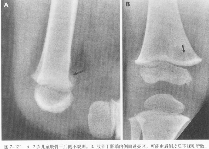

作者: 小初学者    时间: 2007-11-26 16:18
标题: 回复:ct361:患者女性,12岁,因外伤2天,觉疼痛,
支持正常变异
摘自---《正常x线变异图谱》第七版。
