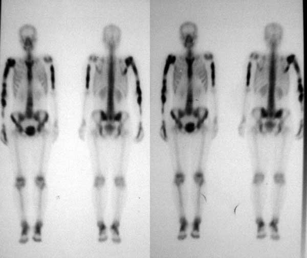

暂时不提供病史,请大家就图片发表意见。

双踝、双上肢、脊柱、骨盆多发明显异常核素浓聚区。
考虑:多发骨转移瘤。

骨转移肯定不是,代谢性骨病。请竟快给出答案。

图象质量虽然差了点,但关键的病灶已经显示清楚了.
病史:女性,27岁,双侧上肢疼痛2年,x光诊断结果不祥.
病理:骨纤维化结构不良
点评:从ect图象来看,双侧肱骨及右侧桡骨放射性浓聚灶呈节段性分布,这和我们所常见的骨转移灶有明显的不同,也不能用原发骨肿瘤并转移来解释.所以只能往骨的代谢性疾病方面想。常见代谢性骨病有:
    1.甲旁亢:原发性甲旁亢的骨显像早期可以正常,随病情发展而出现典型的代谢性骨的变化:全身骨骼放射性增高,胸骨呈\"领带征\",颅骨如头盔壮等,由于骨摄取显像剂增多,肾脏显影差,或不显影;晚期则发生多发骨折,棕色瘤(纤维囊性变,边缘骨质增生,对mibi有摄取)形成等。继发甲旁亢常因肾衰(长期肾透析)所致维生素d缺乏,引起甲状旁腺增生而功能亢进,显像表现与原发性甲旁亢的改变相同,因肾衰膀胱不显影。
     2.骨软化症(成人)和佝偻病(儿童):全身骨骼放射性摄取增高,儿童关节干骨垢端增宽,放射性异常浓聚。常伴有肋骨、四肢长骨干等部位的假性骨折及椎体、骨盆变形处的异常浓聚。肾功能极差者,大量显像剂滞留体内,四肢长骨常显示不清。
     3.骨质疏松症:全身骨骼对显像剂的吸收不均匀,合并多发骨折。
     4.肺性骨关节病:四肢长骨皮质放射性增高,呈线性浓聚,但不侵及两端。
     5.paget病和纤维性骨结构不良:paget病骨显像有特征性表现,病变处摄取显像剂异常增高,放射性均匀,与正常骨界限分明,膨胀变形的骨为明显特征。纤维性骨结构不良是病因不明的慢性进行性骨病变,好发于儿童和青年,多见与骨盆、下肢或一侧多发性,可引起骨软化、畸形及发生病理性骨折。骨显像表现为病变处显像剂摄取异常增高,骨增粗,受累的长骨呈节段性。不如paget病的病骨轮廓清晰和放射性均匀。

骨骼影像尚清晰,软组织本底影稍高;颈椎、第7、8胸椎、第7肋骨小头、第1腰椎和左髂骨翼前缘可见放射性浓聚。多考虑恶性肿瘤骨转移征。
    本例患者从骨显像上看,多处骨骼放射浓聚,且以中轴骨及扁骨为主;放射影呈不对称、无规则影。

应该偏重于代谢性骨病
作者: wgh3001    时间: 2006-9-25 08:11
从图像上看, 放射性分布比较规则, 很象代谢性骨病.
作者: liubingjiang092    时间: 2006-10-22 04:22
有病理吗,我看有点象畸形性骨炎

开眼界了,我不是很懂,但觉得可能是转移性的居多.

多发性骨转移。

与畸形性骨炎不好鉴别啊
作者: pujunzhi    时间: 2010-5-9 07:53
病史:女性,27岁,双侧上肢疼痛2年,x光诊断结果不祥.病理:骨纤维化结构不良。谢楼主反馈病理结果。学习了!
