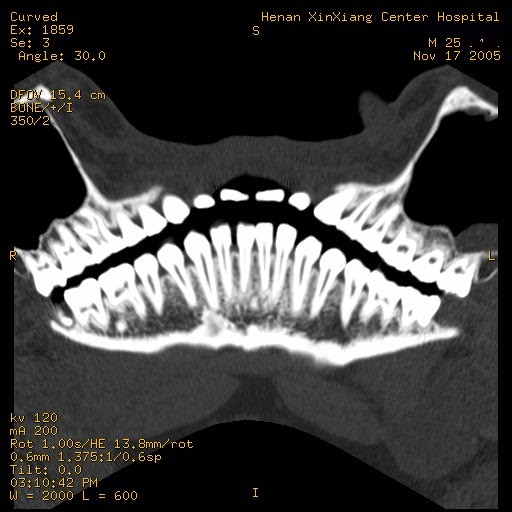

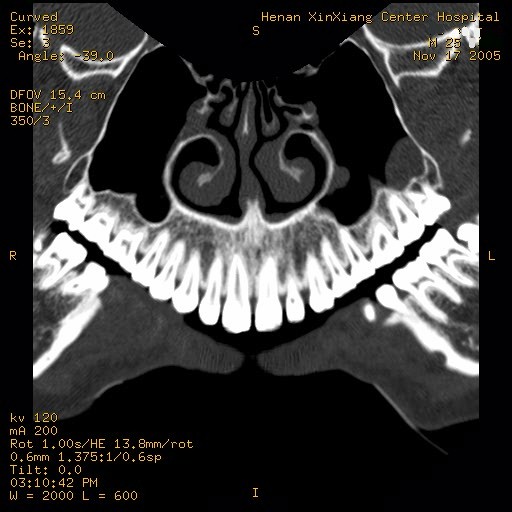

作者: wawaquan    时间: 2006-1-19 05:41
漂亮。
作者: zrs    时间: 2006-1-19 06:07
好极了!
作者: 枫叶    时间: 2006-1-19 06:30
好睇,,,,,不实用!!!!

还不错啊

一般吧,为什么没有ssd?

楼主做得真不错!能否介绍一下所用的设备和扫描技术参数及重建参数选择.
作者: 听蝉观竹    时间: 2006-1-25 07:43
我来回答doctor-ljp先生的问题:
先决条件:多层螺旋ct扫描。
1、有关结肠透明化的技术参数如下:
ct透明化技术是现在ct工作站专门的一种软件技术,做起来不难,只要有这个软件,ct硬件支持(扫描层厚0.5--1mm,重建间隔0.5--1mm,hp1),做好肠道清洁准备(按结肠气钡双重造影和结肠镜的检查前准备),扫描前有直肠注入适量的气体(以感觉腹部胀位度,与结肠气钡双重造影的注气方法一样),扫描时病人一次屏住气从膈扫描至肛门,再用数字dikan3,0传输扫描图象数据到工作站进行后处理。
2、曲面重建(cpr):是mpr的一种特殊方法,适合于人体一些曲面结构器官的显示,如:颌骨、迂曲的血管、支气管等。曲面重建图象的客观性、准确性和操作者点画线的精确性有很密切的关系。技术参数:扫描层厚<2mm,重建间隔1mm,多层螺旋ct螺距(hp)3-3.5。技术要点:画线要准确地沿重建脏器的中心。

ge机器有的软件真不错,好图,有档次

牙做得不错
