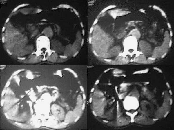

m,55岁,乙肝病史。

作者: 东北    时间: 2006-1-19 20:07
片子质量不是很好  胆囊结石  肝硬化
作者: Ilikemedicalima    时间: 2006-1-19 20:29
肝内胆管结石,胆管扩张。
作者: gdszf    时间: 2006-1-19 20:32
本例图片清晰度欠佳,凭现时的片对肝硬化的诊断,表示支持意见。
作者: wangjing81750    时间: 2006-1-19 20:47
支持肝硬化及胆结石的诊断。不知片子是怎么照的,换种方式试试。
作者: 同    时间: 2006-1-19 22:36
支持肝硬化胆囊结石的诊断。
作者: xrg    时间: 2006-1-19 23:25

脾不大,门静脉及脾静脉未见明显扩张征象,腹水征阴性;但肝叶略不成比例,肝轮廓欠光滑,肝右叶后下段内缘膨隆饱满,肝密度欠均匀(可能片质量有关)?考虑肝硬化;胆囊结石.另请教一下,肝硬化诊断标准、依据,其中符合几条就可以诊断?请老师们指点,谢谢!][emb20]

作者: 鱼骨头    时间: 2006-1-19 23:53
这样的片子真是考眼力,,小的病灶100%都会漏诊
作者: fumaogui    时间: 2006-1-20 00:21
难下结论的.片子是不是发霉了.
作者: chinaboy_006    时间: 2006-1-20 00:56
上传图片质量差

作者: huangaiying1    时间: 2006-1-20 01:40
肝左叶小片状低密度影,是片了质量差造成的,还是病变,应做增强,除外小肝癌的可能
作者: chxl0000    时间: 2006-1-20 05:31
1.没有增强.2.片子质量差.能诊断肝吗?
作者: 乡医    时间: 2006-1-20 06:05

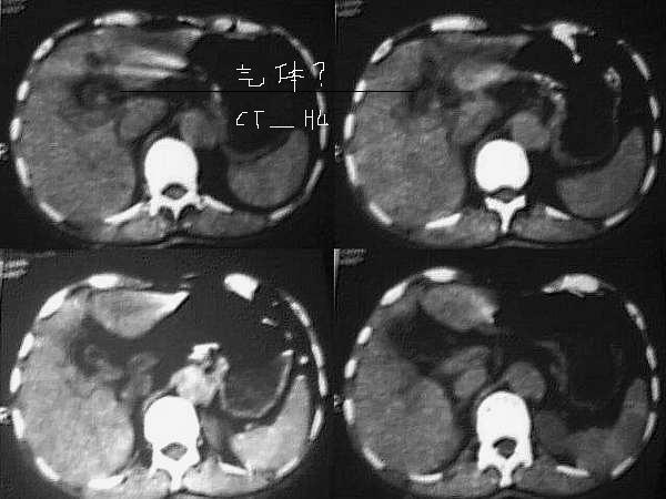

建议楼主口服造影剂浓度不要太大,能区分与软组织就行了。这样就不会出现高低密度差产生的伪影。另外没有临床资料我只能看到胆囊结石,是乎胆囊壁有气体密度,考虑气肿性胆囊炎并发结石。

作者: 一如我在    时间: 2006-1-20 06:08
肝内胆管结石,胆管扩张 胆囊结石  肝硬化
作者: woaixct    时间: 2006-1-20 06:09
片子制做的不是太好,大致观察:
1.肝外形失常,肝裂增宽,肝实质密度似增高(不好说),应该肝硬化考虑;
2.胆囊内见斑点状高密度,胆囊结石;
3.脾实质密度不太均匀;
作者: whq800    时间: 2006-1-20 06:13
肝硬化,其他看不清楚
作者: 光线    时间: 2006-1-20 07:55
肝硬化
胆结石
作者: lushijun    时间: 2006-1-20 14:04
照片质量???不好说
作者: 航书    时间: 2006-1-20 16:04
片子质量太差,也没有增强.容易误诊漏诊.
作者: liu.hui.yang    时间: 2006-1-20 21:17
片子质量太差,不好说,容易误诊漏诊
