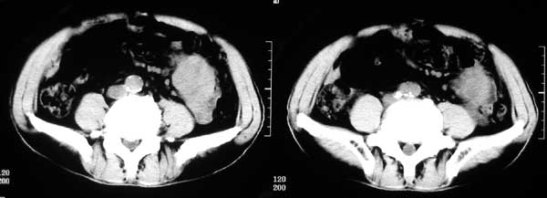

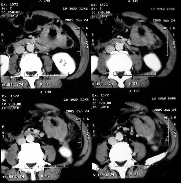

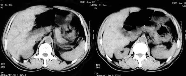

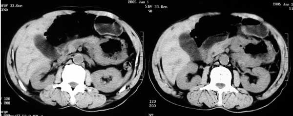

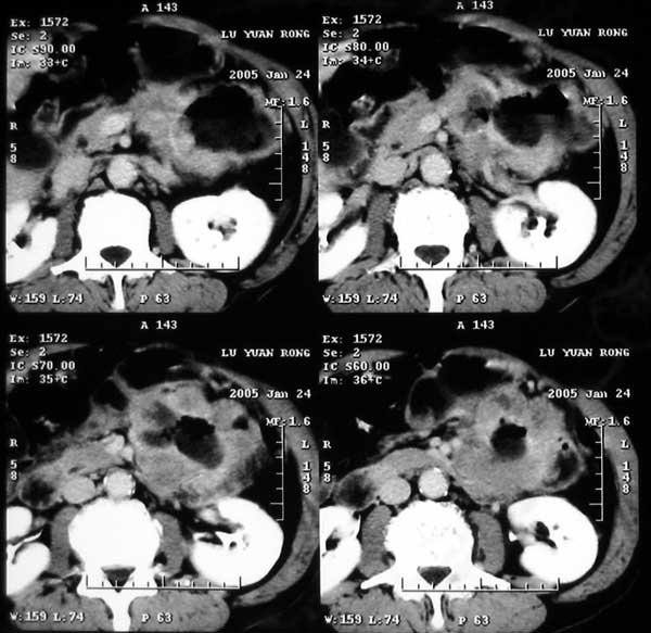

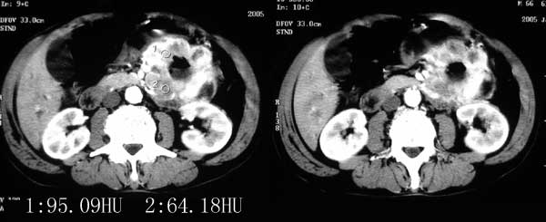

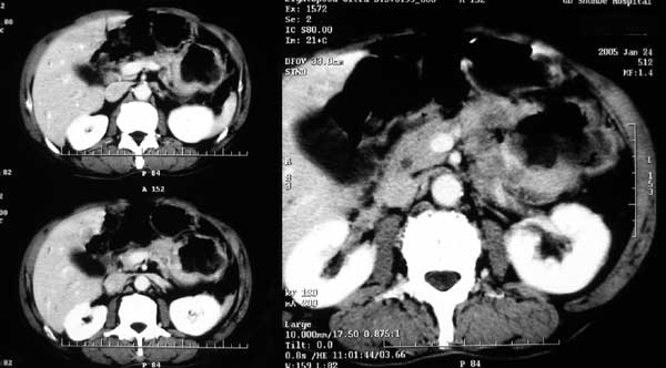

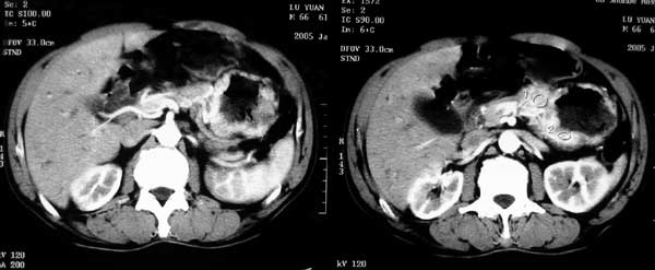

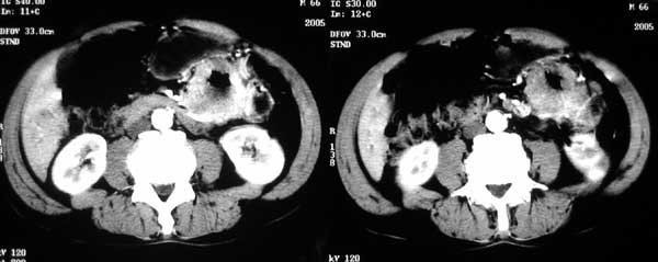

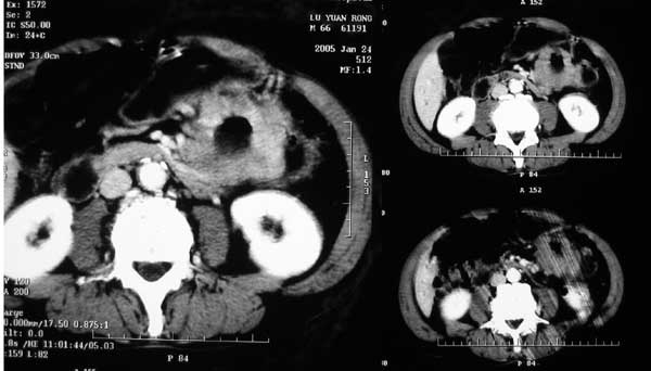

真巧,前天晚上看到hong630104 会员发布的v0012病例。昨天上午一个患者前来复查ct,查阅患者1年前术前做的ct检查,竟然与v0012如此之相似!
男性,65岁。3周来出现饭后腹胀,可自行缓解。伴大便稀烂,偶带粘液血便,呈鲜红色。无恶心呕吐、返酸嗳气。
体检:肠鸣音正常。左下腹可扪及一包块,约6x5cm,质软,无触痛。

定位:病变来源于肠道,考虑病变为结肠脾曲及部分横结肠的肿块,病变突破浆膜层,向外侵犯周围组织。
定性:考虑恶性肿瘤,肠癌可能性最大。
作者: jiajie    时间: 2006-1-19 23:36
标题: 回复:v0013:与v0012异曲同工?
的确像似,就像是复查病例一样。
共同点:位置相似,均在肾门前上方;形态相似,环形肠壁增厚;均无明显肠梗阻,且肿块巨大。
不同点:年龄不一样; 病灶强化特点不同;症状不同。
本例便中见鲜红血丝我考虑另有原因,可能患痔疮?
诊断意见:考虑空肠淋巴肉瘤。
作者: lz8320473    时间: 2006-1-20 02:30
左中上腹部环行不规则块影,内有气腔,不均匀增强,可见囊变,坏死,胰体,尾受压右移,肿块与临近结构有浸润现象。定位,消化性管道,具体位置,从管腔的连续性以及管径看,我倾向与降结肠。结合临床所见,男性,65岁。3周来出现饭后腹胀,可自行缓解。大便稀烂,偶带粘液血便,呈鲜红色。结肠恶性肿瘤可能性大。
近日连续2个消化性管道病例,从ct角度看,观察其内部结构以及与临近结构的关系,有无浸润等,当属ct。但病变定位,总体观察,还是消化道造影效果好,正是各有所长,需要综合利用。
作者: jiangjing    时间: 2006-1-20 06:21
左侧腹部见一肠管壁明显不规则增厚,增强见分层状强化,肠腔未见明显狭窄与梗阻征,部分边界不清。男性,65岁。3周来出现饭后腹胀,可自行缓解。伴大便稀烂,偶带粘液血便,呈鲜红色。无恶心呕吐、返酸嗳气。考虑横结肠及结肠脾曲肿瘤可能性大。
作者: wawaquan    时间: 2006-1-20 08:41
消化道内无造影剂,且窗宽略窄,影响对病变的观查。
   男性,65岁。3周来出现饭后腹胀,可自行缓解。伴大便稀烂,偶带粘液血便,呈鲜红色。无恶心呕吐、返酸嗳气。体检:肠鸣音正常。左下腹可扪及一包块,约6x5cm,质软,无触痛。
   病变位于左上腹,与十二指肠及结肠不直接相续。似应定位于空肠。
定性:空洞形态极不规则,内外缘均呈结节状;内无气液平面;增强见明显分层状强化;肿块与临近结构有浸润现象。考虑:空肠恶性肿瘤,腺癌可能性大。
作者: 听蝉观竹    时间: 2006-1-21 02:08
看了大家的分析,尤其時jiajie站長的图解之后很受启发,我同意大多数人的意见,定位考虑是小肠(空肠)病变。定性考虑是平滑肌肉瘤可能性更大,其次是腺癌,依据:1、上述两种疾病发生在空肠多见,而淋巴瘤发生在回肠多见(较丰富的淋巴组织);2、从增强情况看,平滑肌肉瘤显著强化,腺癌也可较明显强化,而本病例肿块强化,符合这两种疾病的影象特征。
     向大家学习,请指正!
作者: huangaiying1    时间: 2006-1-21 04:05
如果是空肠的肿瘤,就解释不了鲜红色血便的问题。故我考虑是结肠脾曲的占位,结肠壁不规则增厚,增强后明显强化,后腹膜未见明显增大的淋巴结影,考虑结肠腺癌可能性大
作者: sdqzwyx    时间: 2006-1-21 07:09
定位:病变位于左中上腹,其外侧可见结肠结构,考虑为空肠病变。
影像表现:病变范围较长 ,肠壁浸润性改变,表现为肠壁呈结节性环形增厚,密度比较均匀一致,肠腔节段性不规则扩张,无明显肠梗阻,增强扫描病变不均匀强化,可见结节样低密度坏死区。
诊断:考虑空肠淋巴瘤。
鉴别诊断:小肠淋巴瘤不同于小肠其他肿瘤的最大的特征性表现为肠管一般都有不同程度管腔扩张,很少由于狭窄引起肠梗阻,肠壁呈结节性或向心性增厚,部分病变可呈动脉瘤样扩张,肠壁变薄可继发于肿瘤生长,坏死以及组织的腐烂分离,可伴有机械性梗阻,多继发于肠腔内息肉样肿块与结节所引起的肠套叠。
作者: judy160954    时间: 2006-1-21 21:12
以下是引用听蝉观竹在2006-1-20 18:08:00的发言:[br]看了大家的分析,尤其時jiajie站長的图解之后很受启发,我同意大多数人的意见,定位考虑是小肠(空肠)病变。定性考虑是平滑肌肉瘤可能性更大,其次是腺癌,依据:1、上述两种疾病发生在空肠多见,而淋巴瘤发生在回肠多见(较丰富的淋巴组织);2、从增强情况看,平滑肌肉瘤显著强化,腺癌也可较明显强化,而本病例肿块强化,符合这两种疾病的影象特征。[br]     向大家学习,请指正!
本人以为,(引用一位病理学家所言,目前除消化道除食道外,取消平滑肌瘤的名称,统称为间质瘤或间质肉瘤。)间质肉瘤多由一个瘤细胞发展起来,多呈外生性——块性生长,很少见绕肠壁一圈,而淋巴瘤常多点发生,可以呈上述表现。本病例肠道相对柔软,不考虑上皮类恶性肿瘤。支持淋巴肉瘤。
作者: hong630104    时间: 2006-1-22 05:54
这两个病例看似相同,但有不同之处
1.v0012病变从十二指水平部开始向升部及远端浸润,病变很明确定于小肠病变.v0013的十二指肠水平部是正常的影像表现,所以病变不一定位于小肠.
2.二者的强化不同,v0013是明显强化,强化程度坏死程度都较v0012为著
3.患者有伴大便稀烂,偶带粘液血便,呈鲜红色的病史.
综上所述,我倾向于v0013是来源于结肠脾曲的恶性占位,腺癌可能
作者: xiaoniu    时间: 2006-1-22 18:05
这两个病例看似相同,实则完全是两个部位的病变。v0013病变应该发源于结肠脾曲,肠壁环形增厚,周围间隙欠清晰,近段结肠(横结肠)扩张集气,增强表现为中度强化,结合临床大便稀烂,偶带粘液血便,呈鲜红色的病史.首先考虑:结肠癌。

标题: 手术病理:空肠恶性间质瘤
手术所见:腹腔有较多黄白色脓液。距空肠起始部约6cm有一巨大肿物,侵犯横结肠、胰腺下缘、横结肠系膜。肿物近远侧空肠处破裂,有较多恶臭脓液流出。手术行肿物及空肠上段切除,受侵犯之横结肠切除,空肠与空肠端端吻合,横结肠与横结肠端端吻合。
病理诊断:(空肠肿瘤)为恶性胃肠道间质瘤(gist)。肿瘤组织浸润肠壁全层及在浆膜外形成巨大瘤结节,两断端未见肿瘤组织。
免疫组化:cd117(++++)、vimentin(++++)、cd34(++++)、ck(-)、actin(-)

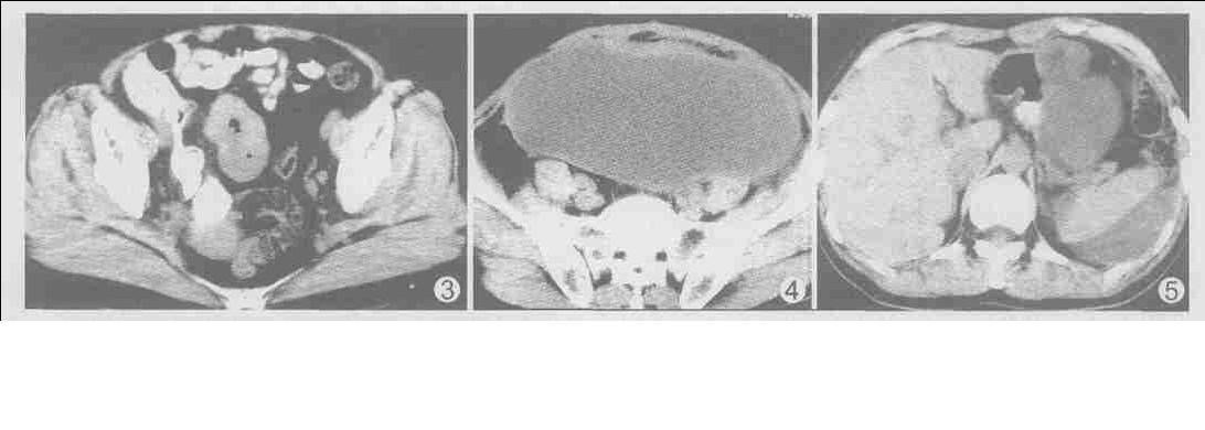

图1  女,73 岁。十二指肠降部恶性间质瘤。上消化道造影局部管壁僵硬、狭窄,黏膜破坏、消失,并可见结节样影,远端可见憩室影  图2 男,42 岁。十二指肠恶性间质瘤。十二指肠降部5. 0 cm ×7. 5 cm 软组织肿块,不规则,其内见口服造影剂,增强扫描肿块不均匀强化  图3 男,73 岁。十二指肠水平部恶性间质瘤。胃镜显示十二指肠内大量红色血性液体,并可见1. 0 cm ×1. 0 cm 溃疡,底部不断有血性液体涌出
图3回肠恶性间质瘤 平扫肿瘤分叶状,中心坏死密度低  图4  回肠恶性间质瘤。肿瘤巨大,囊变
图5  空肠恶性间质瘤术后复发 肿瘤巨大,腹腔广泛转移

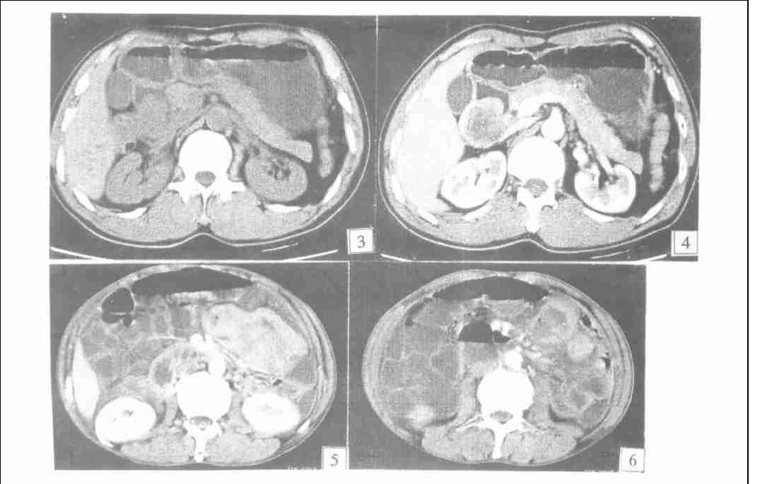

杂志上找到的一些胃肠道间质瘤病例
图3  十二指肠良性间质瘤。ct平扫示十二指肠降段可见一向腔内突出的软组织密度肿块, 边界清楚。图4  与图3 同一病例, ct增强扫描示病灶呈不均匀强化, 病灶中央可见低密度的液化坏死区。图5  空肠间质肉瘤。ct 增强扫描肿块呈不均匀强化, 形态不规则。肿块约7cm ×11cm 大小, 与周围肠管分界模糊不清。图6  与图5 同一病例。ct 示肿块较大, 压迫肠管, 致病灶近端肠段扩张, 积液, 呈不完全性肠梗阻征象。

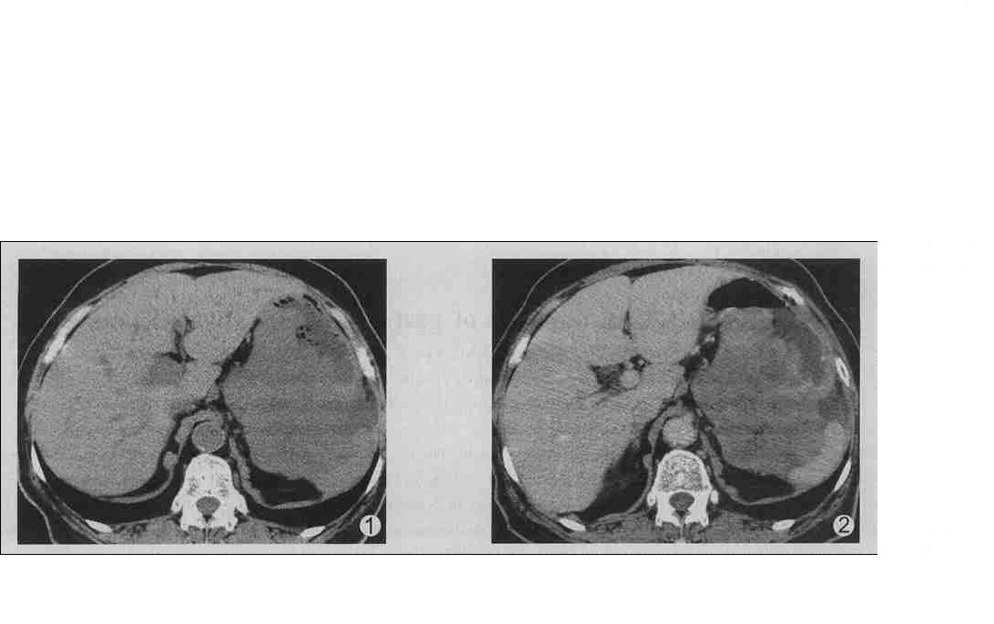

图1  ct 平扫 胃后壁大弯侧可见一向腔外生长的巨大肿块影,密度不均,其黏膜面可见一较大溃疡,肿块后部与脾脏分界不清  图2  图1 病例的增强扫描:病灶轻度不均匀强化,其内多发低密度区,病理证实为胃恶性gist 伴多发囊变、坏死
图3  ct 平扫 十二指肠降段水平段移行处肠后壁限局性增厚  图4  图3 病例的增强扫描 清晰显示肠后壁增厚处形成一肿块突入肠腔,表面溃疡形成,中度均匀强化,病理证实为十二指肠良性gist
图5  ct 增强 左中上腹可见一类椭圆形软组织密度肿块,不均匀明显强化,其内可见多发坏死  图6  图5 病例的ct4d 重建 清晰显示肠系膜上动、静脉的受侵、包裹及左侧输尿管受侵所致的左肾盂积水扩张,病理证实为肠系膜间质肉瘤
