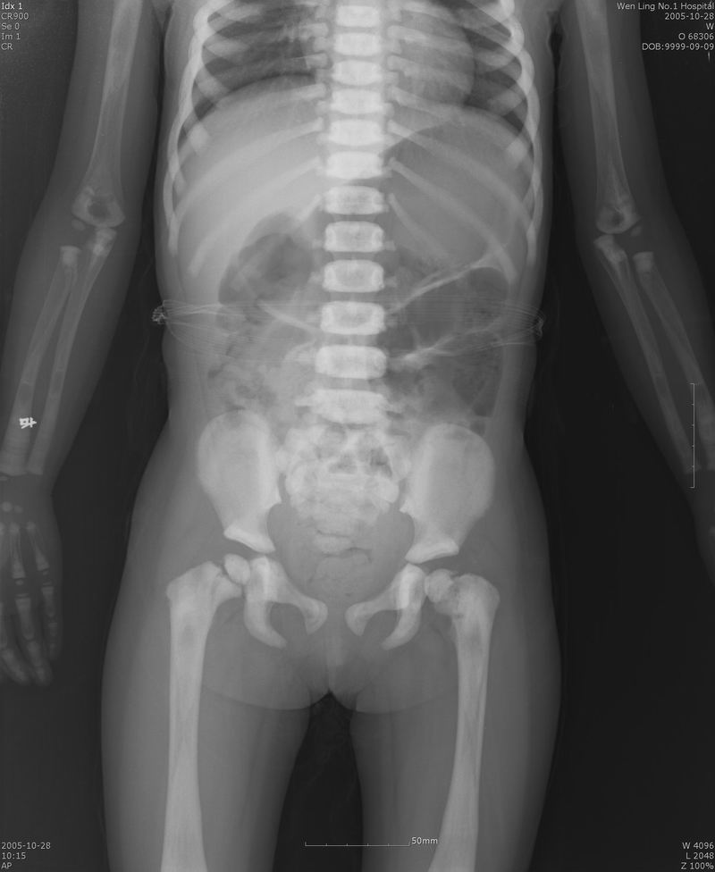

    今在vip栏目又见到该病例,细看可发现脊柱、骨盆、肋骨呈象牙质密度,四肢骨密度不均匀增高,左股骨颈似见骨折征象,莫非石骨症(亦称脆骨症)。

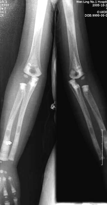

双侧肘关节、右手诸掌指骨干骺端、骨骺区及骨盆内条形、斑点状不规则形致密影,肋骨密度似乎也有增高,边界较清,骨骼轮廓未见明显改变,病人左侧股骨颈增粗、变短、,其内密度不均,干骺端边缘毛糙不整,骺线参差不齐、显示欠清,右侧股骨颈干骺端示有斜行透亮线影,考虑此为病人跛行的主要原因,在x线栏目我首先考虑骨斑点症合并股骨颈干骺端病变,经战友提醒,要用一个病来解释的话,还是考虑石骨症合并双侧股骨颈干骺端骨折比较合理。

该病例认为石骨症诊断证据不足,因为见过石骨症病例,石骨症病例四肢骨骨皮质、骨髓腔密度难辨论,而该病例未见此征象,相反上肢骨骨干中段骨髓腔密度减低,皮质变薄,双尺桡骨中下段还见延纵轴类圆形透亮影。
思来想去,会不会是氟骨症呢?只是瞎猜,没有足够佐证。

本病例唯一的阳性征象就是:左侧股骨头稍变小,股骨颈变短、变扁,上弧线不连续。余骨质结构未见明显异常,造成错觉的原因主要是照片显示范围过大,上肢的投照条件比骨盆要小得多,显示出来的效果是我们平时未用的条件,过度曝光。
考虑股骨头骨骺缺血坏死。

认为该病例就该片而言,双上肢骨、骨盆及双股骨的骨结构还是有问题,骨皮质、骨髓腔结构不清,干骺端骨密度增高,用摄片条件不好所致,难以解释。再者右股颈干骺端纵行透亮影,不应该认为正常的吗?
作者: 听蝉观竹    时间: 2006-1-22 23:20
我认为这张x光片应该重新拍过(虽然要多吃线也没有办法),要按各个部位分段拍照,因为不同的部位的拍摄条件相差很大(尤其是小儿),这个病例就是如此:骨盆和脊椎曝光不足,而上肢又曝光过度。
不好意思!一家之言,仅凭过去多年前的经验,没有依据只是感觉。敬请批评指正!

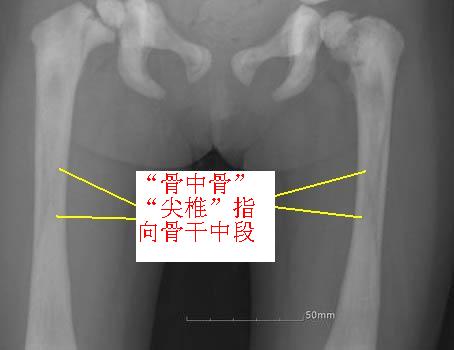

本病例x线重点:1、多发性斑片状骨髓腔密度增高,增高区边缘不清。2、左侧干颈角变小,左股骨颈远端
见陈旧性骨折线,并见局限性骨质增生、硬化(有些征象上面已谈过,不再重复).
个人意见:考虑多发性骨髓硬化症并左股骨颈陈旧性骨折。

本例肢骨内见多发高密度区,部分区域骨髓腔变窄,髂骨骨翼可见浓淡相间的密度影,左髋内翻。
    我认为本例为先天性石骨症伴左髋内翻。

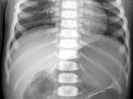

下面这些图片是我杂志上搜集的石骨症,大家看看其中是不是有与本例相似的地方?

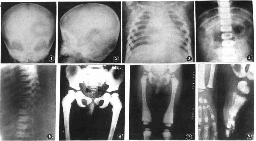

图片资料1:石骨症二例,作者:王晓鹏 谭光喜(放射学实践2001 年11 月第16 卷第6 期p438)
图1~5肋骨、锁骨密度明显增高,尺桡骨及胫腓骨干骺高低密度交替出现之带状影,胸腰椎边缘部分密度增高,中心密度减低呈“夹心饼干”样,髂骨可见“同心圆”征,边缘呈放射状。
图6  骨盆、腰椎、胫腓骨密度增高,骨髓腔消失,长骨两端呈杵状改变,髂骨可见“同心圆”征。
图片资料2:石骨症1例报告,作者:张玉华(实用放射学杂志2000 年7 月第16 卷第7 期p446)
图片资料3:小儿石骨症临床与影像分析(附7 例报告),作者:西安市儿童医院陈 玮, 雷振平(实用放射学杂志2000 年7 月第16 卷第7 期p437)
1. 1 一般资料: 男5 例, 女2 例。年龄18 d~ 7 岁, 其中新生儿1例, 4~ 9 个月3 例, 1~ 2 岁1 例, 6~ 7 岁2 例。5 例婴幼儿均因面色苍白伴腹部包块, 在骨穿时感骨质坚硬, 进针和拔针均感困难而疑本病, 后经骨骼x 线拍片证实。2 例学龄儿童自幼贫血, 未予重视, 其中1 例于6 岁时因自发骨折, 摄x 线片时发现骨骼改变, 另1 例于7 岁时因贫血伴咳嗽摄胸部x 线片时发现。2 名女性患儿系同胞姐妹, 另2 例家庭中有类似疾病于婴幼儿期死亡。7 例患儿父母均非近亲婚配。
1. 2 症状与体征: 7 例患儿均自婴幼儿期出现面色苍白, 营养差, 生长发育迟缓, 易患呼吸道或消化道感染, 多汗、易惊或间断抽搐, 腹胀、腹部包块。输血及抗贫血治疗效果不佳。体征: 均呈中至重度贫血貌, 2 例皮肤及巩膜轻度黄染。新生儿1 例矢状缝颅骨重叠, 其余6 例均有方颅、肋缘外翻、肋骨串珠或前囟大、闭合晚等佝偻病体征。4 例双肺呼吸音粗, 1 例肺部可闻及干湿罗音。2 例心脏可闻及ê~ ë 级收缩期杂音, 其中1 例有反复自发性骨折及先天性心脏病(室间隔缺损)。7 例均有肝脾肿大, 质硬, 肝肋下3 cm 者3 例,~ 5 cm 3 例,~ 7 cm 1 例; 脾肋下3 cm 者2 例,~ 5 cm 2 例,~ 10 cm 3 例。
1. 3 实验室检查: 血红蛋白30~ 98 göl , 红细胞2. 0~ 2. 86×1012öl , 白细胞13. 4~ 34. 0×09öl , 血小板38~ 120×109öl ,末稍血片可见到中、晚幼粒细胞和有核红细胞。检查4 例, 网织红细胞0. 012~ 0. 23, 3 例血清钙低, 分别为1. 46、1. 80、2. 15mmo löl 。碱性磷酸酶(al p) 在正常范围。2 例肝功示总胆红素增高, 以间接胆红素增高为著,al t 及乙肝5 项均正常。
1. 4 骨髓检查: 5 例婴幼儿进行了骨髓检查, 骨穿均在2 次以上, 骨髓均增生活跃, 其中粒系增生减低25%~ 29% 3 例, 红系增生减低13. 5% 1 例。3 例骨髓中成骨细胞和破骨细胞易见。4例巨核细胞减少为0~ 5 个, 且以颗粒巨核细胞为主, 血小板散见。
1. 5 x 线检查: 7 例均摄各部位骨骼x 线片, 共同改变为全身普遍性、对称性骨质密度增高, 骨皮质致密增厚, 髓腔变窄或消失。颅骨板增厚, 板障层消失, 尤以颅底部骨密度最高, 呈“面具样”改变(图1, 2)。肋骨、肩胛骨、锁骨密度增高, 肋骨远端膨大呈串珠样改变(图3)。脊椎骨呈“夹心蛋糕”状(图4, 5)。髂骨呈同心圆状深浅相间影(图6)。长骨骨膜增厚, 干骺端骨小梁模糊。呈毛刷样或杯口状改变3 例, 见多发性骨折线2 例, 其中1例有“骨中骨”之改变(图7, 8)。
1. 6 头颅ct 检查3 例, 其中脑积水1 例, 硬膜下积液1 例, 缺氧缺血性脑病伴蛛网膜下腔出血、侧脑室及左顶叶脑实质出血1 例。头颅b 超1 例示双侧脑室扩大。

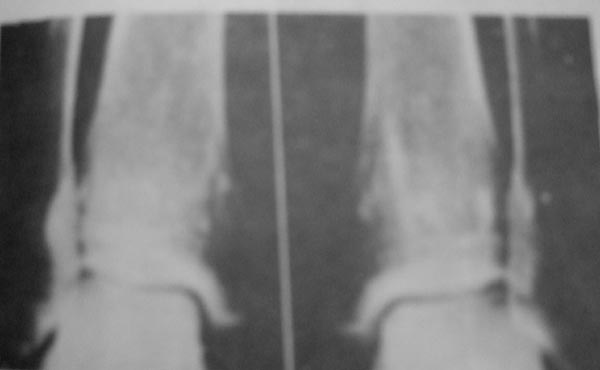

这是我收藏的一张石骨症的片子,和本例有点象.
石骨症,全身骨骼密度普遍增高,异常坚硬。骨的组织结构消失,雷同石头。x片上椎体上、下1/3致密,中1/3密度保持正常,呈所谓的“夹心点心“样改变。 该类病人贫血、肝脾肿大,骨髓穿刺难以成功,骨骼x线片具有诊断意义。 该病属于染色体遗传性疾病,其病理基础为成骨过程中骨基质的持续钙化,破骨细胞功能障碍。预后不良。骨髓移植及激素治疗为治疗的新途径。 石骨症是一种少见的遗传性疾病,临床并不多见,容易出现漏诊,诊断主要依靠x线的表现,还可以通过其家族史发现其他病例。有时需要通过生化和免疫学检查结合ct、x线片才能确定其分型。同时要和某些化学元素中毒如:磷、铅、氟中毒及成骨性骨转移相鉴别。恶性型临床表现复杂,诊断较困难,注意要和地中海贫血、白血病、牙克综合征及骨髓纤维化相鉴别。治疗多是对症治疗.
食物和水中含氟量过高可致氟骨症,除常见的斑釉齿外,还伴有关节运动障碍。大部分患者表现为骨质硬化,致密度增高,病情险恶者由于韧带、肌膜钙化和骨化,严重影响运动功能,甚或脊椎唇样增生,韧带钙化而形成竹节样脊柱。仅有少数表现为骨质疏松。
本例骨盆脊柱表现象石骨,而双肘关节,尺桡骨中下段又有有象氟骨,迷糊了...........
