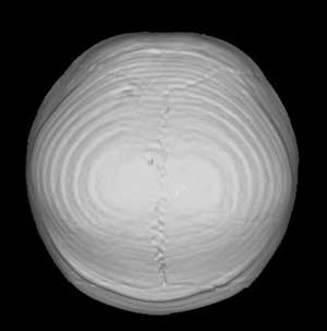

f/4y,发现头顶偏右侧触之有缺损,余无异常。
外面观

ssd图像见右侧顶骨有小的局限性骨质凹陷区,结合病史考虑为皮质腺囊肿造成的骨外板压迹。

单靠一个ssd图像很难作出诊断。
作者: jiajie    时间: 2004-6-8 16:57
内外对应,大小一致,光整,
由外向内看为从前向后走行,
考虑为贯穿颅骨的静脉。

珠网膜颗粒压迹不除外。应传上ct及x片。
作者: 南国紫匀    时间: 2004-6-9 06:12
右侧顶骨有小的局限性骨质凹陷区,该缺损区中线旁,从颅骨内侧观和外侧观均可见到。
考虑为正常变异(蛛网膜泣压迹)。
考虑为正常变异(蛛网膜泣压迹)。
