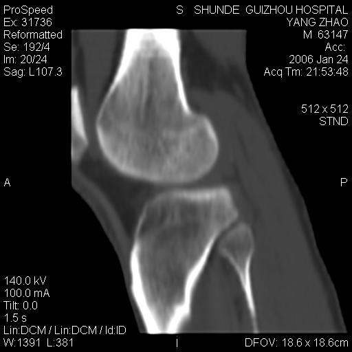

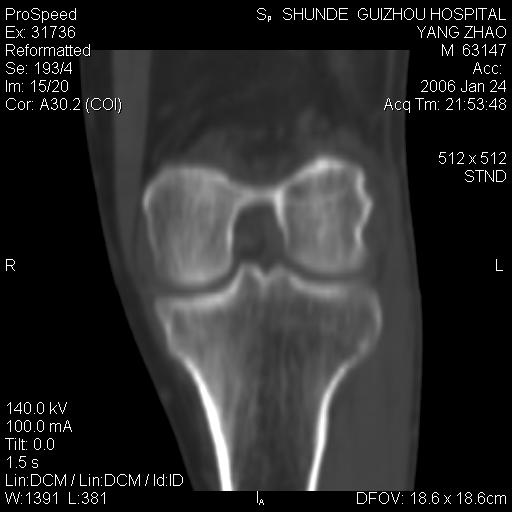

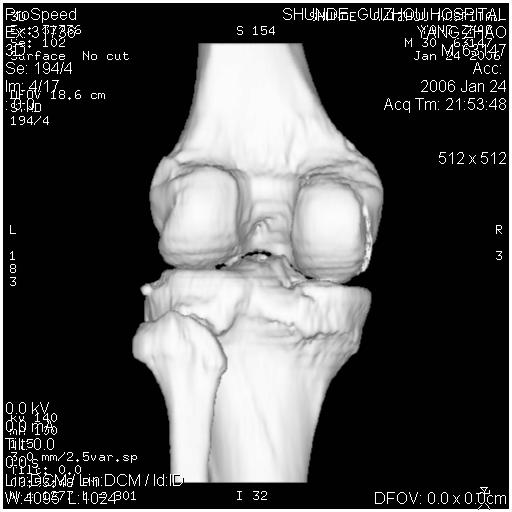

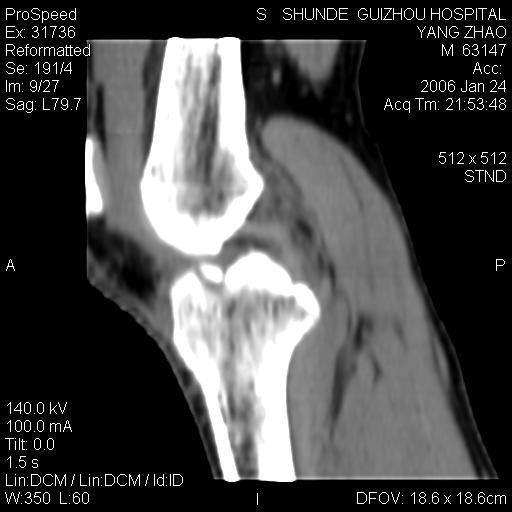

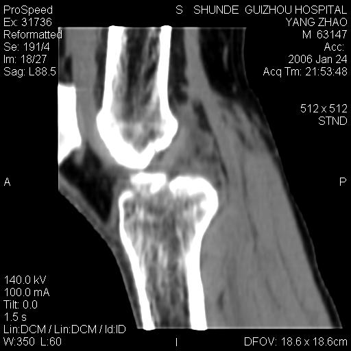

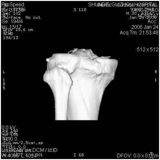

经过一段时间的努力及研究,终于有点收获,我们骨科对这种3d还是很感兴趣的,本人觉得单层螺璇ct对骨的重建还是有点意义,,下面是昨晚做的一例膝关节重建,3mm层厚,螺距是1.5,图像间隔是4mm.一共扫了40层,分两次扫. 重建mpr对膝关节的前后交叉韧带显示挺好的,,对于没有mri的地方,还是有很大意义的.
明显看到这是一例前交叉韧带损伤并前髁突棘撕脱性骨折,而后交叉韧带相对是完整,如果单纯横断面的很难显示前后交叉韧带的损伤
