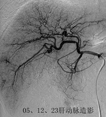

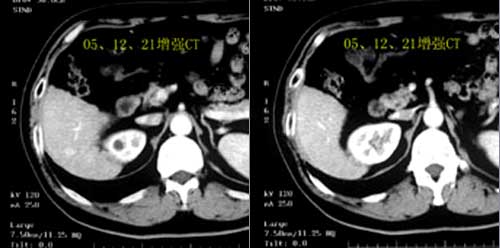

该患者于2005、12、15检查时发现肝右叶下段密度不均匀,增强后无明显强化。12、21上海东方肝胆医院平扫、增强ct提示小肝癌,

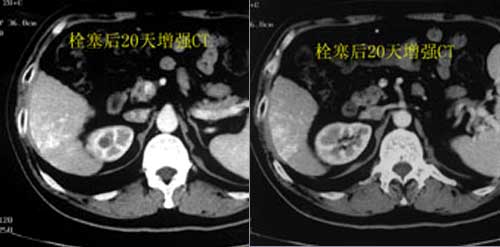

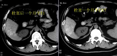

12、23行肝动脉化疗灌注栓塞术,目的是诊断性治疗。1、12(tae术后20天)ct检查碘油弥散,但仍有点状聚集。1、23(tae术后30天)碘油大部吸收,剩余部分弥散,没有点状聚集。该患者因心脏搭桥术后不能行mr检查。
我个人意见:局灶性结节增生(fnh)可能性大?

      3、增强不明显。
      4、肝动脉造影血管异常不同于肿瘤血管。
      5、栓塞后一个月碘油大部吸收,剩余者较弥散。

我支持你的意见,但肿瘤性病变不好排除,建议随访!
