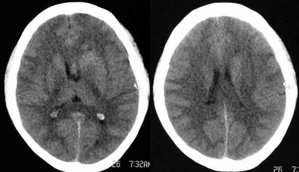

女,50y头痛呕吐半小时

鞍区肿块,密度混杂,高于脑实质密度,鞍上池填塞,前份见高密度影,边缘见水肿,鞍区骨质破坏。考虑垂体瘤卒中
作者: 心声    时间: 2006-1-27 04:29
可以考虑鞍区颅咽管瘤吗?

               脊 索 瘤 ?
作者: huhong1111111    时间: 2006-1-27 04:56
脑膜瘤
作者: jason    时间: 2006-1-27 05:39
鞍区高密度肿块,肿块大部分密度叫均匀,外缘并可见多量钙化。
考虑:1、海绵状血管瘤。2、垂体瘤卒中。3、鞍结节脑膜瘤。
作者: aosangwa    时间: 2006-1-27 05:48
考虑室管膜瘤卒中
作者: wawaquan    时间: 2006-1-27 06:15
考虑垂体瘤卒中。
    鞍内,垂体窝扩大,呈膨胀性骨破坏,混杂密度。
    鉴别诊断:1)颅咽管瘤:鞍上(可累及鞍内),囊性(或囊实性),可有液平面,壁(或囊内斑点状)钙化。2)鞍结节脑膜瘤:略高密度,可有钙化,骨质增生;出血后多不累及脑实质。3)海绵状血管瘤:哑铃状或葫芦状,混杂密度,可有血栓或钙化。4)室管膜瘤:幕上积水,多有囊变及钙化,

女,50y,头痛呕吐半小时。
垂体腺瘤以prl和gh腺瘤最多见,在楼主没有提示其他相关临床症状情况下,
考虑鞍隔脑膜瘤卒中可能性大。建议mri。
发生于鞍隔直径不超过3 cm以内的脑膜瘤统称为鞍上脑膜瘤;
鞍隔脑膜瘤是指自鞍隔脑膜的蛛网膜颗粒生长的脑膜瘤,较为罕见,易误诊为垂体瘤者;
主要应与垂体腺瘤、颅咽管瘤相鉴别:
(1)垂体腺瘤:ct表现为由鞍内向鞍上及鞍旁生长的类圆形、哑铃形肿块,呈均匀或略均匀等密度或稍高密度影,增强明显;mri t1wi呈等信号或混杂信号, t2wi呈混杂信号或不均匀高信号。由于垂体腺瘤常伴有组织坏死及囊性变, 显示长t1、长t2信号, 结合蝶鞍 x线平片,如蝶鞍扩大、鞍底下陷, 前后床突上翘及骨质变尖细等,临床上病人有内分泌紊乱等表现, 对垂体腺瘤诊断不难。
(2)颅咽管瘤 :ct表现为鞍上或突入第 3脑室的圆形、类圆形的囊性低密度区伴囊壁蛋壳样钙化, 诊断不难。但对等密度或高密度颅咽管瘤,应配合mri检查。

鞍区见圆形高密度影,内密度尚均,边界清,边缘光整,其左上方见团块状高密度影与肿块相连,周围见少许低密度水肿影,鞍上池闭塞,考虑鞍区肿瘤并出血,1、颅咽管瘤;2、脑膜瘤。

垂体瘤卒中

倾向脑膜瘤卒中,

考虑脑膜瘤

鞍结节脑膜瘤或垂体瘤,建议增强扫描。

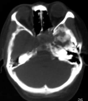

鞍区椭圆形高密度肿块,密度不均,边缘较光整,蝶鞍扩大,鞍背骨质部分吸收,考虑垂体巨腺瘤并瘤内出血。

考虑垂体瘤卒中

鞍区肿瘤卒中
考虑:1:脑膜瘤 2:垂体瘤

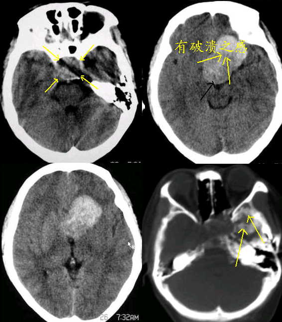

考虑垂体瘤卒中,蝶骨病变考虑骨化性纤维瘤

鞍区形高密度肿块,边缘较光整,蝶鞍扩大,其左侧高密度出血影,考虑垂体瘤出血。

脑膜瘤卒中

考虑鞍隔脑膜瘤卒中可能性大。

考虑为垂体瘤卒中,建议冠状增强扫描。

鞍区肿块,密度混杂,高于脑实质密度,鞍上池填塞,前份见高密度影,边缘见水肿,鞍区骨质破坏。考虑1垂体瘤卒中.2脑膜瘤伴出血。3血管瘤。
作者: jiangjing    时间: 2006-1-28 07:54
补充[请结合临床及mri 检查。

支持垂体腺瘤.( 肿块长在鞍区,到颅中窝.有骨质破坏,瘤捏内见部分钙化及出血灶.)

鞍区肿瘤,密度不均,前份密度较高,蝶鞍扩大,但并未见有增生硬化改变,综合分析考虑垂体腺瘤卒中.

鞍区占位:垂体大腺瘤卒中。
