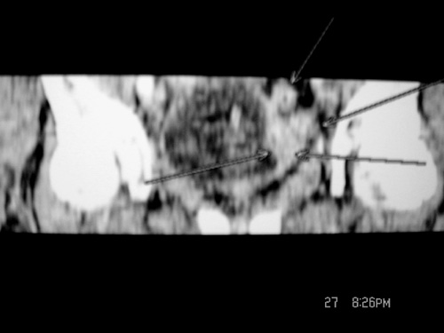

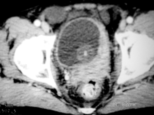

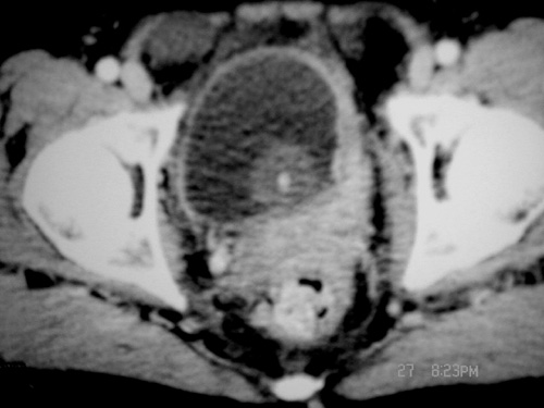

患者,男67岁。一月前因感冒后感左恻腰痛,似针刺样疼痛可放射至背部,伴尿频尿急,尿痛。无肉眼血尿,蛋白尿,偶尔有畏寒,{在外院经中药治疗无效}b超:双肾轻度积水,双恻输尿管积水,膀胱壁增厚约0.6cm。腹腔少量积液。尿液:细菌,717.70。wbc:8.70ul。ph:5.00。血清:bun31.5h,cr:962。
bun/cre:8.11l。ua:521。
[本贴已被 jiajie 于 2006-1-27 7:29:25 修改过]
作者: guzhongliangddd    时间: 2006-1-27 09:28

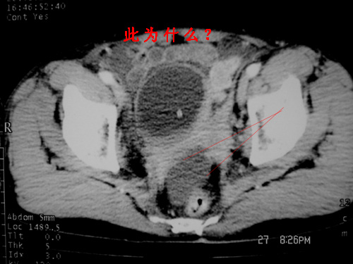

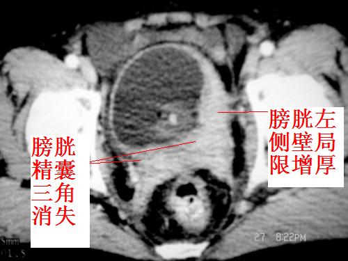

此患者结合临床我考虑是膀胱炎{左恻膀胱壁呈狐形壮增厚但光滑}。图中表示增厚的膀胱壁旁我考虑应该是肠道,毛糙部分我考虑是增厚的筋膜其邻近肌肉也较对恻更厚。以上是我浅见,望各位战友发表自己的意见。谢谢!!

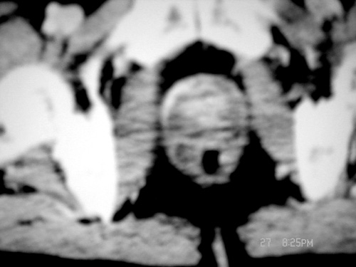

直肠膀胱间隙见不规则软组织密度影,与膀胱及直肠周围筋膜前部分界不清,膀胱壁增厚,左侧尤著,增强后均匀强化;肛周间隙内见一椭圆形薄壁囊性密度影,与前方软组织影广基相连,与直肠呈锐角相交,内部密度均匀,无强化.
bun/cre:8.11l。ua:521。考虑:慢性膀胱炎,精囊炎,精囊囊肿.

腺性膀胱炎。

膀胱炎

左侧膀胱壁不均匀增厚,但光整,结合临床,老年患者,考虑膀胱癌可能。

左侧膀胱壁不均匀增厚,首先考虑膀胱癌可能,

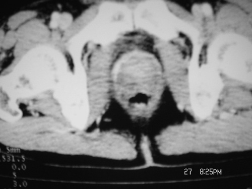

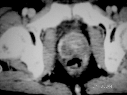

为什么不把前列腺的图象上传完全阿?我考虑膀胱内的软组织影是增生肥大的前列腺(中叶)。
结合起来看,考虑:前列腺增生肥大,膀胱炎症。

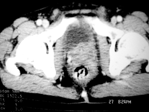

膀胱炎是肯定的 ,但患者精囊腺增大且与膀胱界限不清.不能不作考虑,再有前列腺未作显示,我个人认为还是应该慎重点好

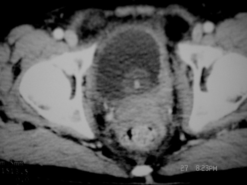

左侧膀胱壁不均匀增厚,膀胱精囊角,用膀胱炎不能解释,我考虑占位性病变,癌可能性大

膀胱左后外壁弥漫增厚考虑膀胱炎并化脓性腹膜炎

盆底筋膜增厚,膀胱左侧壁增厚明显与增大的精囊腺紧连,均匀强化,部分层面与直肠相连,分界不清,直肠周围间隙见小班条影。考虑膀胱炎、精囊腺炎,盆腔感染。肿瘤待排。

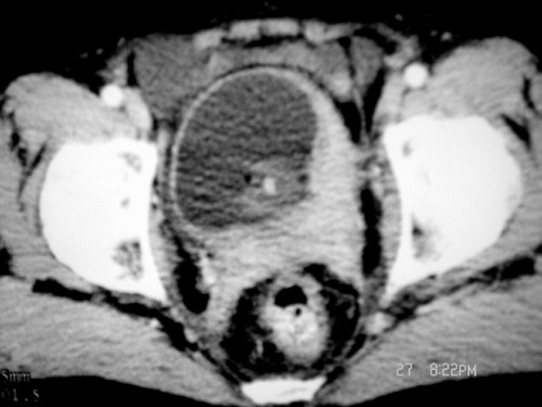

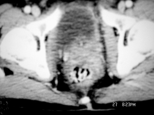

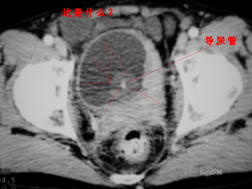

在第3图中膀胱内的影象是“气囊导尿管”。精囊腺后直肠右恻方的均匀低密度区我同意2楼战友的分析。此患者已转到外科治疗。b超提示前列腺有轻度增大。

谢谢各位战友的讨论,此患者我院医生考虑是前列腺癌{我与临床医生交流过,但他们还是坚持自己的意见,“没办法!”},患者已转上级医院,有结果我将发布。

图解

穿刺病理怎么能诊断膀胱癌t4期呢???  郁闷呀!!!

患者家属给我的资料就是这样.患者以放弃手术治疗.此片我也感觉很复杂.谢谢各位战友的讨论!
