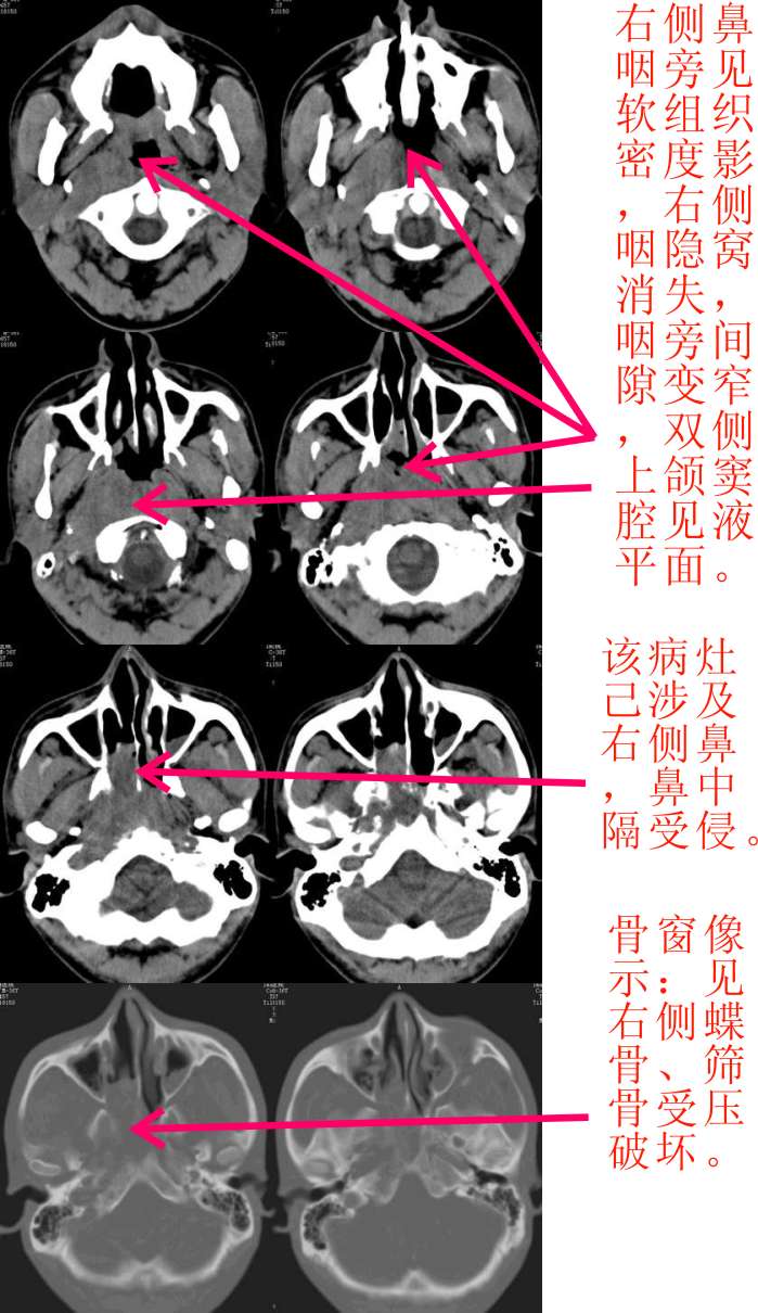

男-36岁
右鼻塞伴血脓涕10天
pe:两下鼻甲肿大,中鼻道少量脓性分泌物
[本贴已被 jiajie 于 2006-1-27 20:11:30 修改过]

右侧咽旁间隙内巨大软组织肿块,向椎前间隙及右侧鼻腔侵及,与周围组织分界不清楚,右侧咽隐窝消失,结合病史,考虑右侧鼻咽癌向周围侵及

鼻咽部肿瘤,考虑鼻咽癌可能性更大。从目前影象看,还应该做冠状位增强扫描,与其他肿瘤鉴别,比如常见的鼻咽部血管纤维瘤可以明显强化;冠状位可以更好观察颅底情况。

我首先考虑是良性病变,以右恻鼻咽部血管纤维瘤可能性大。蝶窦受累及。上颌窦呈炎性改变。{该病例作强化或mri对病灶定性帮助更大}。

考虑鼻咽癌可能性大,双侧上颌窦炎症改变。

鼻咽顶后壁及右侧壁增厚隆起,突入鼻后孔及右侧鼻腔,右侧岩尖及蝶骨破坏,右侧蝶窦及后组筛窦见软组织影充填,右侧咽旁间隙变狭窄外移,右侧咽隐窝消失。双侧上颌窦壁粘膜增厚。右侧乳突显示良好。考虑1鼻咽癌,双侧上颌窦炎。2鼻咽部纤维血管瘤,上侧上颌窦炎。请结合临床与病检。

右侧咽隐窝消失,见软组织块影,且突入后鼻道内,咽后壁增厚,右侧咽旁间隙变窄、移位,邻近蝶骨骨质破坏。
结合临床首先考虑鼻咽癌可能,不排除鼻咽部纤维血管瘤。
其实鼻咽部病变最直接最实用的鉴别诊断还是活检定性。

右侧咽后肿块,咽隐窝消失,咽侧间隙外移,颅底骨质破坏,综合临床鼻衄的表现,考虑鼻咽癌的可能性大,另见双侧上颌窦炎.

鼻咽癌,骨质都破坏掉了。诊断纤维血管瘤需要做增强扫描,而且平扫常常会有些钙化灶。

结合病史、影像特点,考虑:右侧鼻咽部纤维血管瘤可能性大,亦不除外鼻咽癌,建议增强ct检查,观察病灶供血情况。

右侧咽顶后壁及右侧壁明显增厚隆起,并突入鼻后孔及右侧鼻腔,右侧岩尖及蝶骨破坏,右侧蝶窦及后组筛窦见软组织影充填,右侧咽旁间隙变狭窄外移,右侧咽隐窝消失。双侧上颌窦壁粘膜稍增厚,综合临床及影像表现,考虑右恻鼻咽部纤维血管瘤可能性大,鼻咽癌不排除,为显示病变侵犯应加冠状位增强扫描扫描.及双侧上颌窦慢性炎症.

鼻咽癌可能大一些,淋巴瘤待除外,临床上还是活检方便一些。

局部组织活检病理结果:鳞状细胞癌
[本贴已被 jiajie 于 2006-2-10 12:18:06 修改过]

鼻咽癌伴随周围浸润

考虑鼻咽部纤维性血管瘤可能,建议+c,需要与鼻咽癌鉴别。
