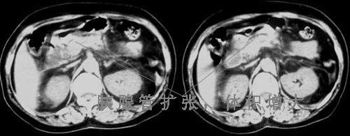

胆总管扩张,胰腺周围有渗出,右侧肾前后筋膜及侧锥筋膜增厚,考虑胆总管下段结石并胆源性胰腺炎,建议增强扫描.

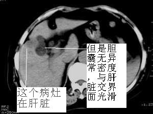

手术病理结果:1,胆囊低分化腺癌,胆结石。2,胆总管下段结石,梗阻性黄疸,急性水肿型胰腺炎。3,肝多发囊肿。
体会:1,作为影像医生,图片是诊断的主要依据,所以必须认真地对待每一幅图像,本例胆囊有结石呈沉积性小结节稍高密度影,其旁类圆形稍低密度影希胆囊底部肿瘤,胆囊有折叠,病理为低分化腺癌。2,看片不能只停留在明显的吸引征象上,本例胰腺肿胀,肾前筋膜水肿增厚,胰周积液,胆总管扩张及结石,典型的急性胰腺炎。而忽视对胆囊和肝的详细观察。总之体会就是要想成为一名好的影像医生,就必须认真地对待每一幅图像,不能顾此失彼。

手术病理结果出来了。但我仍看不出来“胆囊低分化腺癌,胆结石”的征象,请赐教。
作者: 张耀森    时间: 2006-2-2 21:24
http://www.radida.com/upload/forum/2006/01/291726345245.jpg请注意看最后两幅图像
作者: 听蝉观竹    时间: 2006-2-2 22:06
张大夫说得对“作为影像医生,图片是诊断的主要依据,所以必须认真地对待每一幅图像,看片不能只停留在明显的吸引征象上,要想成为一名好的影像医生,就必须认真地对待每一幅图像,不能顾此失彼。”
  但是,恕我直言,这个病例影像资料确实看不出来“胆囊低分化腺癌,胆结石”的征象来,包括最后两幅图像,如果以此作为诊断胆囊癌的影像依据,恐怕胆囊癌的诊断就会太多过诊的。我再补充一点“作为影像医生除了认真地观察每一幅图像之外,还应该认真检查好每一个病人,正确的采用扫描方法,认真处理每一幅图片,使图像清晰,更好地达到诊断目的。”

听蝉观竹,我不知道你是否认真地看过图片,本来我是要给图片加说明箭头的,试了几次都没能加上,请你再详细的看看,你的质疑使我感到可笑,哈哈哈哈哈。。。。。。。

听蝉观竹先生请看我在结果反馈里的图片指示标图。

我又仔细看了一遍,我把我标的图上传进行交流,请指正!
我认为张大夫所指的应该是肝脏内的病灶,而不是胆囊的肿块,胆囊内没有看到异常密度影像,所以不能以此作为诊断胆囊癌的影像依据。
如果从平扫影像来分析,肝脏内这个病灶可以有以下多种考虑:
1、原发性肝癌;2、血管瘤;3、转移瘤;3、炎性病灶;4、淋巴瘤.....等等。当然增强扫描尤其是三期扫描可以缩小范围。

手术见胆囊折叠,胆囊底部肿块,肝脏没有侵犯,很像肝受侵的病灶实际上就是折叠胆囊的底部的肿块。

支持 胆总管扩张,胰腺周围有渗出,右侧肾前后筋膜及侧锥筋膜增厚,考虑胆总管下段结石并胆源性胰腺炎,建议增强扫描.
