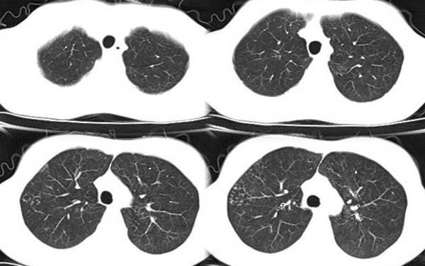

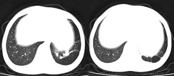

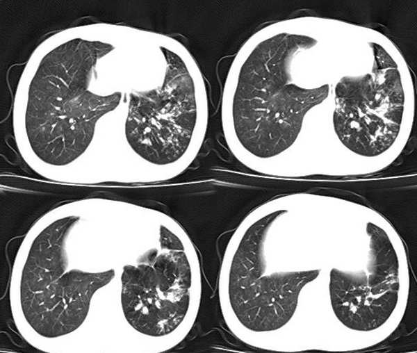

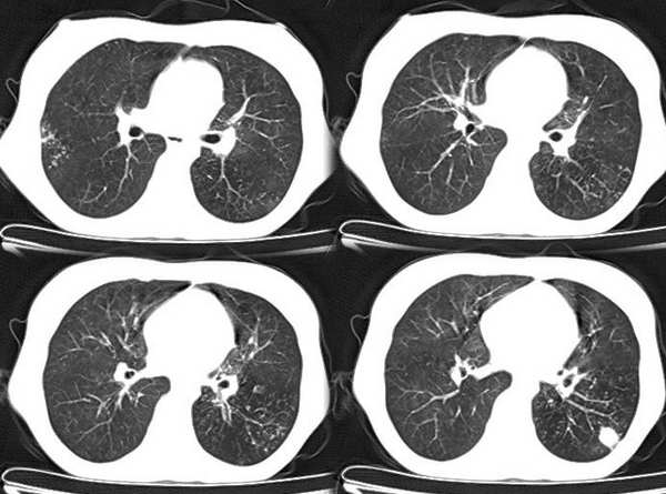

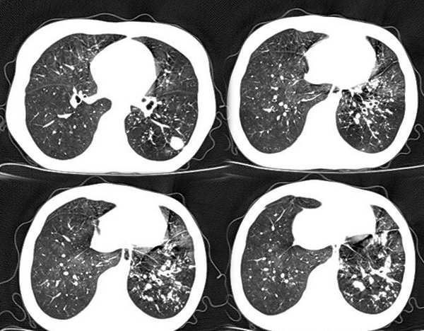

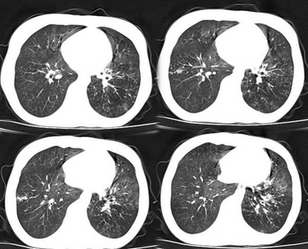

患者 女 20岁 咯血4天,为每次20-30ml的鲜血。咳嗽咳痰不明显,无畏寒发热。
ct拟诊:双侧tb,左下叶结核球,左下叶局限性轻度支扩。
双下叶及左舌叶淡薄的毛玻璃密度影,我本人多考虑出血。请问哪儿有关于肺出血的详细介绍?我的ct诊断书上没有介绍。我在武汉同济进修时看到2例肺出血的病例但没有完全搞懂如何鉴别出血与渗出。请知道的指教!谢谢!
以下是2mm薄扫:
[本贴已被 jiajie 于 2006-2-7 15:40:52 修改过]

关于这个病例,诊断tb应该没有什么疑意。我想请教的是双下叶及左舌叶淡薄的毛玻璃密度影是肺出血还是渗出?如何鉴别?
