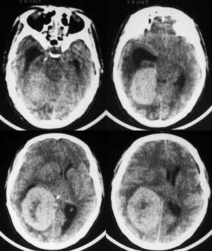

男,36岁。头痛头晕两年余,加重一天并伴有右侧肢体无力。血压正常。

支持脑膜瘤

支持脑膜瘤

同意脑膜瘤诊断,但不一定来源于天幕,可能是侧脑室三角区,应该mr检查

脑膜瘤可能

支持脑膜瘤。
诊断颅脑肿瘤,发病部位非常重要。

谢谢老师们的会诊。这病人做完ct就转院了,我们医院是基层医院,无法进一步检查。不过,我将病人的电话留了下来。今天终于打通了,病人已经做完手术。结果是:脑膜瘤。和各位老师的会诊是一致的,再次感谢!以后有机会在请教。

脑膜瘤可能大

象脑膜瘤,强化一下吧。
