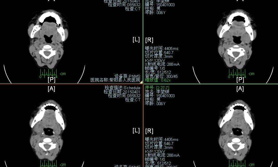

本帖最后由 cefcmj 于 2015-4-1 17:33 编辑 男性患儿6岁,以右侧颈部包块3天来医院就诊,包块质硬,活动度差,可随吞咽上下移动。查体皮温不高,皮肤无色泽改变。 ...

右颈部肿块  喉部及气管旁均累及  脂肪间隙模糊 少量气体  炎性包块可能

看看包块旁点状低密度影是否气体或是其它会有启发。

颈部右侧颈动脉鞘区可见类圆形软组织密度影,边缘模糊,内见低密度气腔,考虑脓肿可能。

喉头脓肿?增强一下。

神经源性肿瘤?
