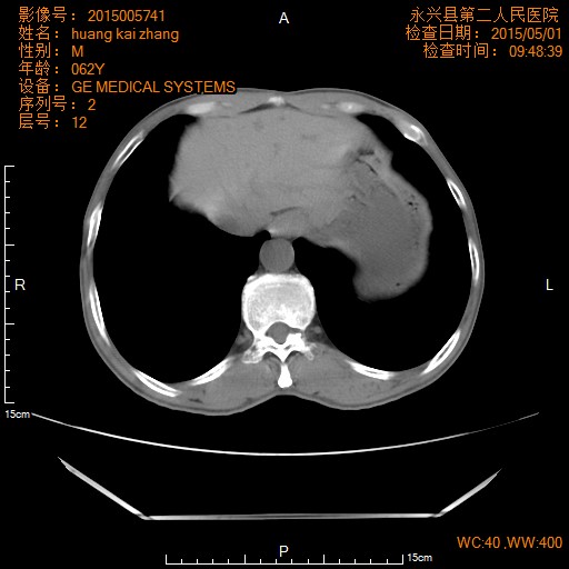

CT50362:男。63.腹痛恶 心一个月
1402
12
CBNTV154
2015-5-1 15:41
本帖最后由 cefcmj 于 2015-5-1 18:09 编辑 请各位老师看一下。
wugenxing
2015-5-4 08:51
胃坒增厚并肿块,有溃疡形成,穿破浆膜层,小网膜内多发结节影,支持胃癌并淋巴结转移。
1
摘星空竹子
2015-5-1 23:33
考虑胰头区占位并腹腔淋巴结增大
1
tacycaty
2015-5-4 18:52
溃疡型胃癌穿孔伴小网膜囊淋巴转移。
2015-5-4 08:47
肝胃间隙淋巴结
施明
2015-5-4 08:28
肝胃间隙淋巴结
leiheku
2015-5-3 17:40
建议立位腹部平片。
老爱克斯新网客
2015-5-3 17:30
胃后壁见半月征,周围见淋巴结肿大,诊断:溃疡型胃癌伴淋巴结转移,建议胃镜证实。
wx_y30QB6e1
2015-5-3 16:21
详细看下,不考虑胰头病灶,还是支持胃肠道穿孔
wx_y30QB6e1
2015-5-2 17:54
游离气体?
总十医
2015-5-2 16:15
胃小弯溃疡伴穿孔
